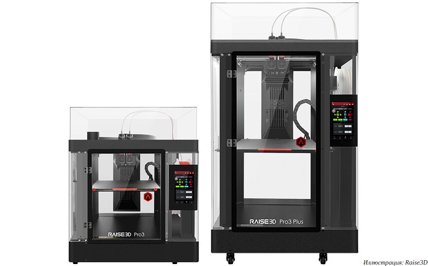

Линейка Pro3 включает два двухэкструдерных 3D-принтера: Pro3 с областью построения размером 300x300x300 мм и Pro3 Plus с рабочей зоной 300x300x605 мм. Новые системы основаны на успешной линейке второго поколения, но отличаются повышенным удобством эксплуатации и эффективностью, а также повторяемостью на уровне промышленного оборудования, что делает эти 3D-принтеры отличным выбором для единичного и мелкосерийного аддитивного производства.

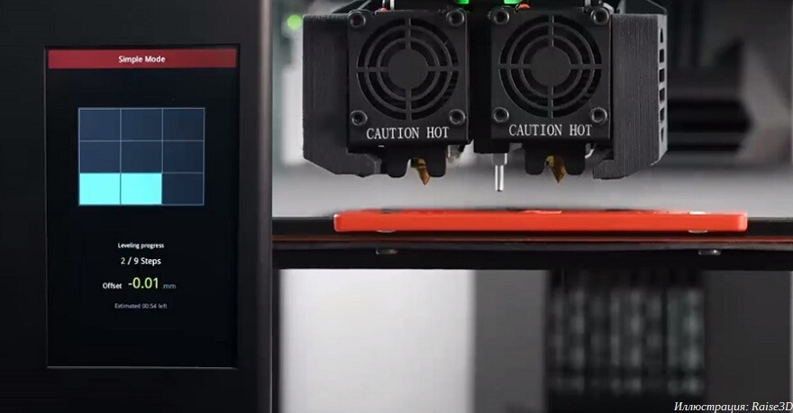

Автоматическая калибровка
Компания Raise3D анонсировала 3D-принтеры семейства Pro3
Если второе поколение (Pro2) предлагается с заводской калибровкой, почти не требующей вмешательства со стороны операторов, линейка Pro3 повышает удобство эксплуатации и практичность за счет системы автоматической калибровки. Новая функциональность послужит полезным инструментам в руках пользователей, ориентированных на аддитивное производство и желающих внедрить программу профилактического обслуживания для обеспечения стабильно высокого качества 3D-печатных изделий. Автоматизация процесса сводит к минимуму временные затраты на калибровку и тем самым повышает общую производительность.

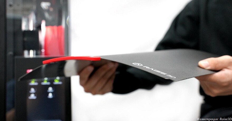

Гибкий столик, позволяющий без труда отделять готовые модели от рабочей поверхности.

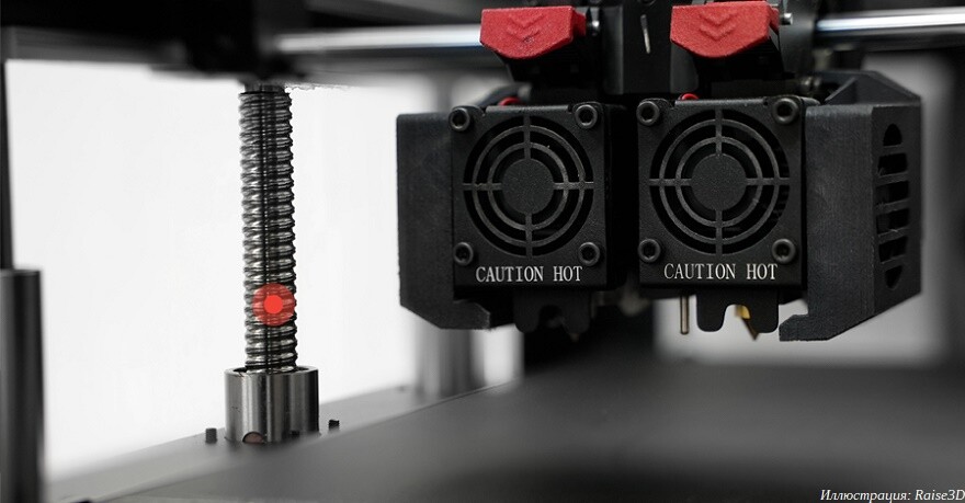

Жесткость направляющих по оси Z повышена на 75% ради повышения стабильности.

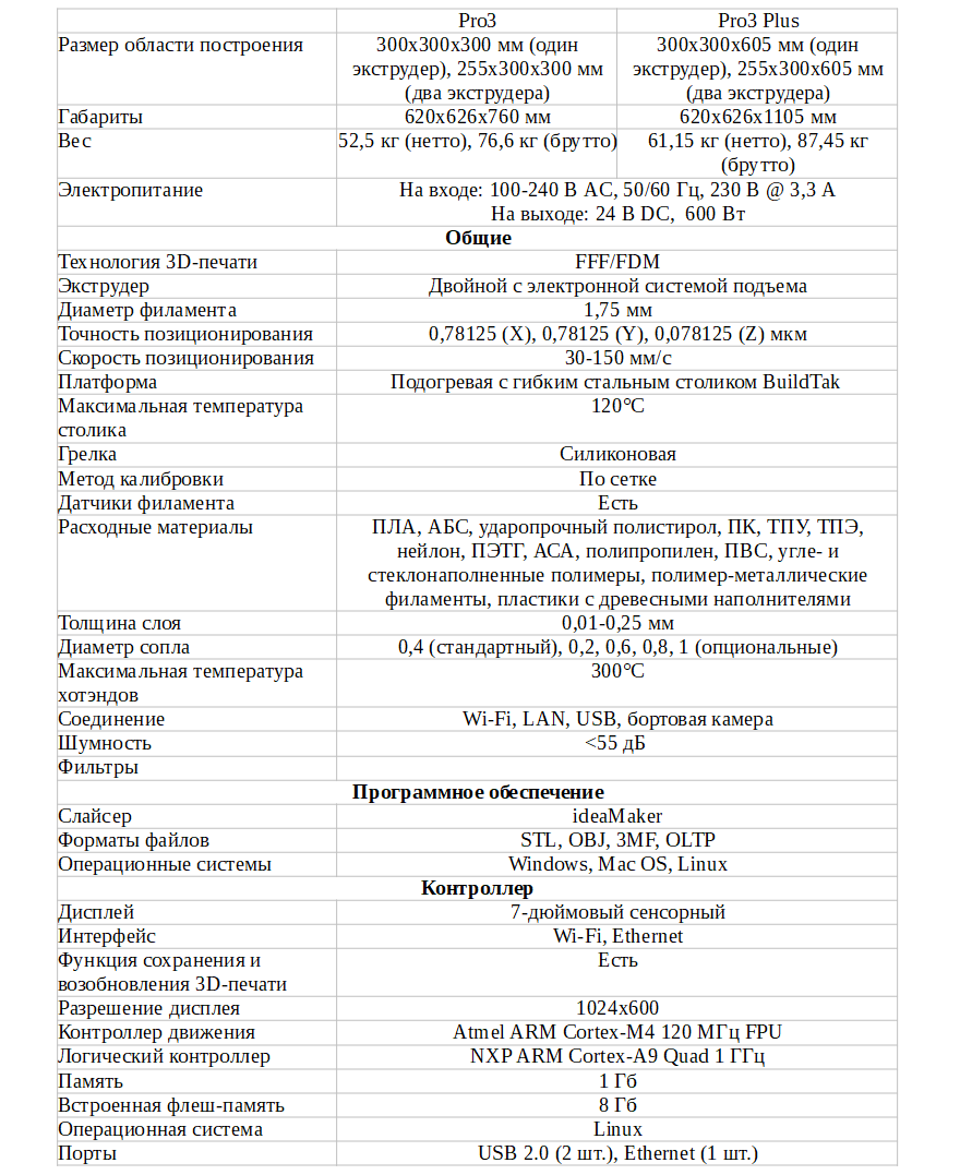

Технические характеристики:
