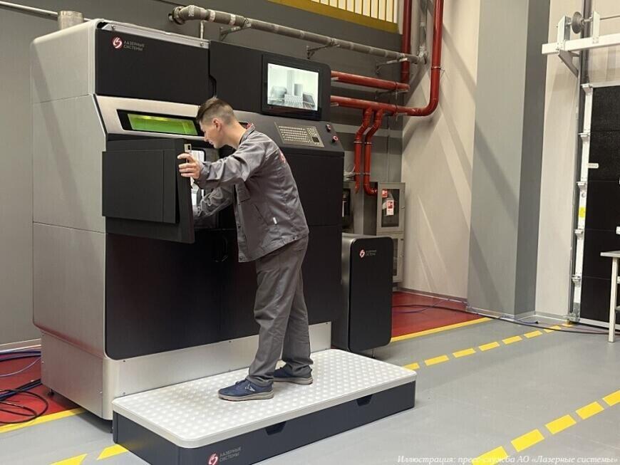

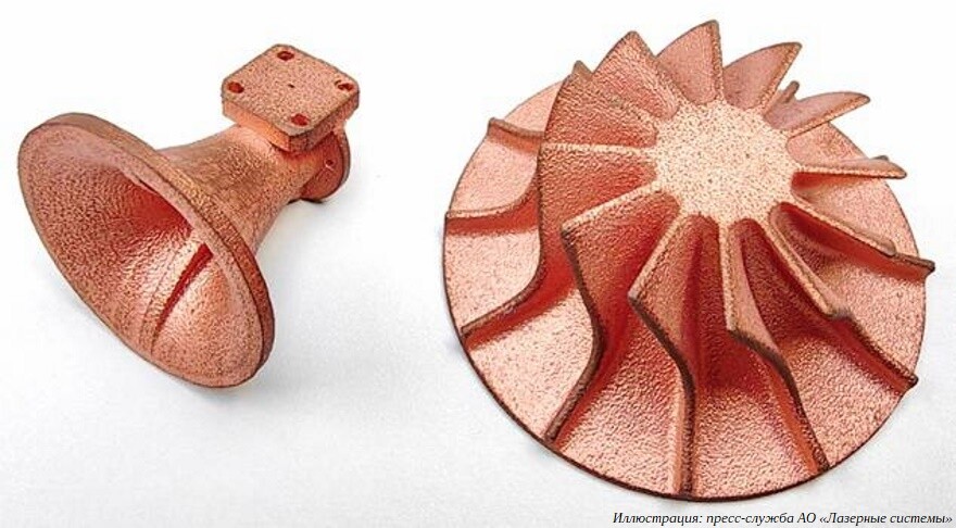

Петербургская компания-производитель промышленных аддитивных систем по технологии селективного лазерного спекания металлопорошковых композиций «Лазерные системы» отработала режимы 3D-печати чистой медью, несмотря на сложности, связанные с высоким коэффициентом отражения.
Высокие показатели плотности достигнуты с помощью привычного волоконного иттербиевого лазера с длиной волны излучения в диапазоне 1,06-1,07 мкм, сообщает пресс-служба АО «Лазерные системы». Качественное сплавление порошков чистой меди — достаточно сложная задача ввиду высокого коэффициента отражения в этом спектральном диапазоне и характерной высокой теплопроводности. Специалистам компании удалось разработать режим сплавления, при котором достигается остаточная относительная пористость на уровне от 0,001% до 0,016%.
