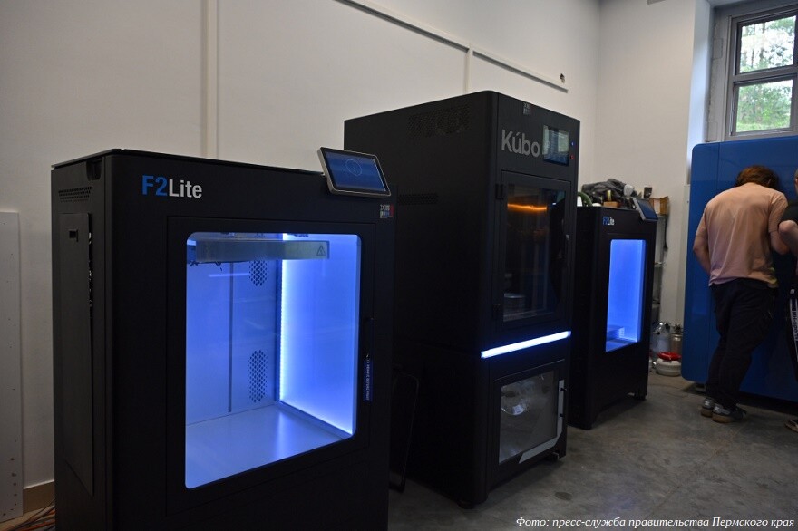

Губернатор Прикамья Дмитрий Махонин ознакомился с производством промышленных 3D-принтеров на мощностях компании «Ф2 инновации». Пермское предприятие разрабатывает и производит промышленные FDM и FGF 3D-принтеры, а также занимается контрактным аддитивным производством. Аддитивные системы «Ф2 инновации» входят в реестр отечественного оборудования: большой объем комплектующих и программное обеспечение созданы в России.
3D-принтеры «Ф2 инновации» используются в производстве мастер-моделей для прецизионного литья, оснастки для литья в землю и холоднотвердеющие смеси, прототипов и функциональных деталей из инженерных полимеров и композитов, крупногабаритных обтяжных пуансонов и матриц, сообщает пресс-служба правительства Пермского края.

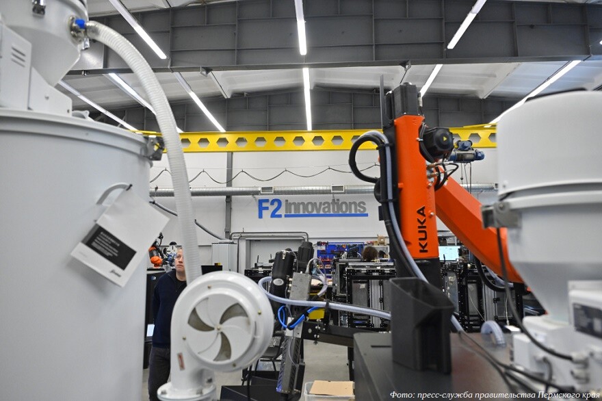

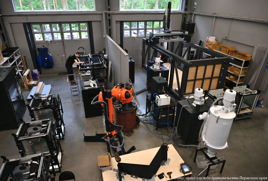

Компания также оказывает услуги по контрактной 3D-печати. Одним из наиболее востребованных направлений стало изготовление оснастки для выкладки полимерных композиционных материалов — угле- и стеклопластиков. Технология существенно сокращает циклы создания и подготовки серийного производства композитной продукции. Фирменные экструзионные аддитивные системы оснащаются высокотемпературными хотэндами с индукционным нагревом и могут работать либо с филаментами (FDM), либо с гранулятами (FGF). Использование гранулятов повышает производительность, хотя поверхности требуют более интенсивной механической обработки, выполняемой станками с ЧПУ.
FGF 3D-печать особенно востребована в производстве оснастки — станочной, обтяжной, для выкладки полимерных композитных материалов. Сначала печатается заготовка с небольшим припуском в пять-шесть миллиметров, который затем фрезеруется. Такой подход позволяет экономить не только время на обработку, но и расходный материал, обеспечивая высокий коэффициент использования, до девяноста процентов.
