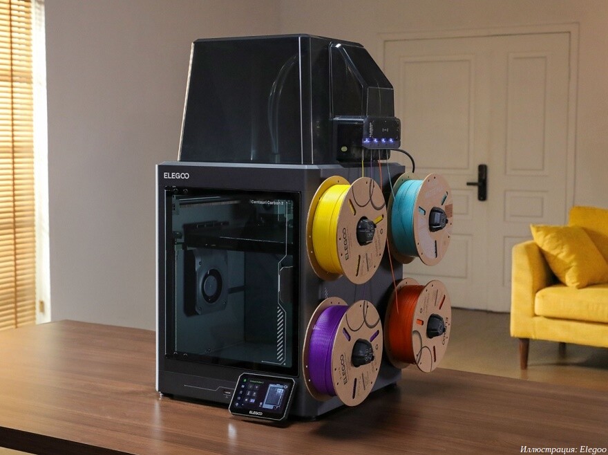

Концептуально новый аппарат схож с аддитивной системой AD5X от Flashforge: конструкторы не стали мудрить с отдельными модулями и встроили систему автоматической смены филаментов прямо в 3D-принтер, разместив катушки снаружи на боковой панели. С одной стороны, это значительно упрощает и удешевляет конструкцию, с другой — лишает расходные материалы защиты от влаги и пыли. Одно интересное преимущество — надежная работа с эластичными филаментами вроде мягкого термопластичного полиуретана, так как филаменты не приходится протягивать по длинным боуденовским трубкам.
Centauri Carbon 2 Combo оснащен датчиком для считывания RFID-меток, за счет чего система способна распознавать фирменные филаменты и выбирать наиболее подходящие настройки 3D-печати. Полностью автоматическим процесс назвать нельзя: катушка сначала прикладывается к считывающему устройству, затем пользователю приходится вручную выбирать на бортовом дисплее позицию в системе автоматической смены филаментов, которой будет соответствовать этот расходный материал.

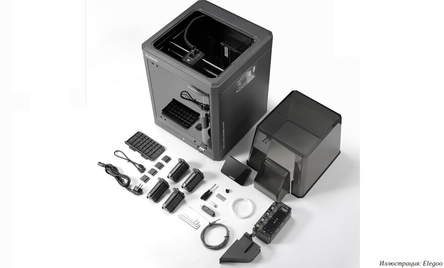

Размер области построения остался прежним — 256х256х256 мм. Сверху аппарат накрыли большим прозрачным колпаком для термостабилизации рабочего объема. При работе с легкоплавкими полимерами вроде полилактида (PLA) аппарат открывает специальные заслонки и вентилирует рабочий объем, чтобы модели не «поплыли».
