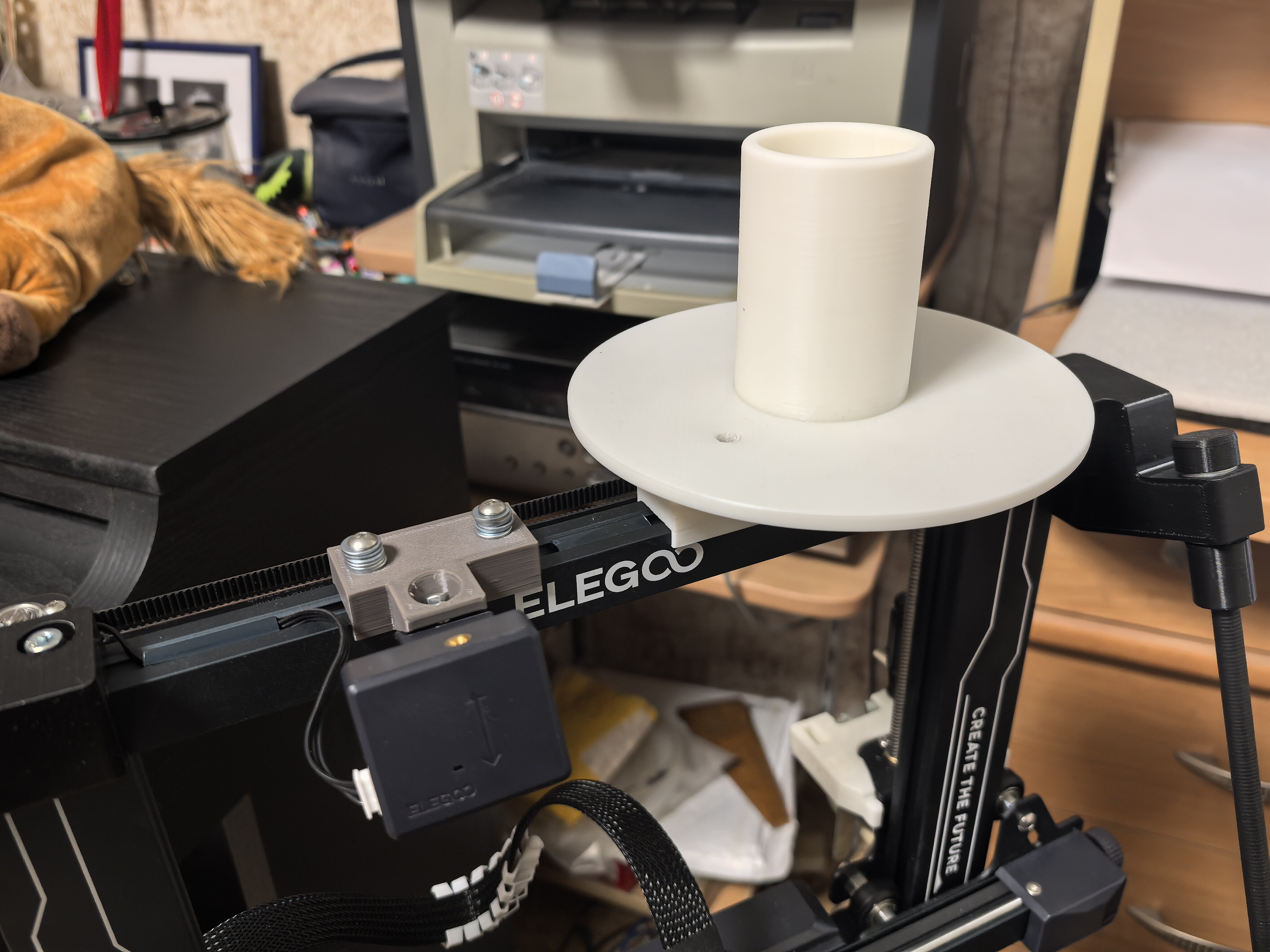

Габариты домашней мастерской не бесконечны. Поэтому, когда встал вопрос - куда прописать аппарат, вертикальное расположение катушки сильно ограничило места выбора. И до сих пор он ютится на табуретке возле компьютерного стола. И, помимо прочих неудобств это добавляет мороки и с устойчивостью той самой табуретки.

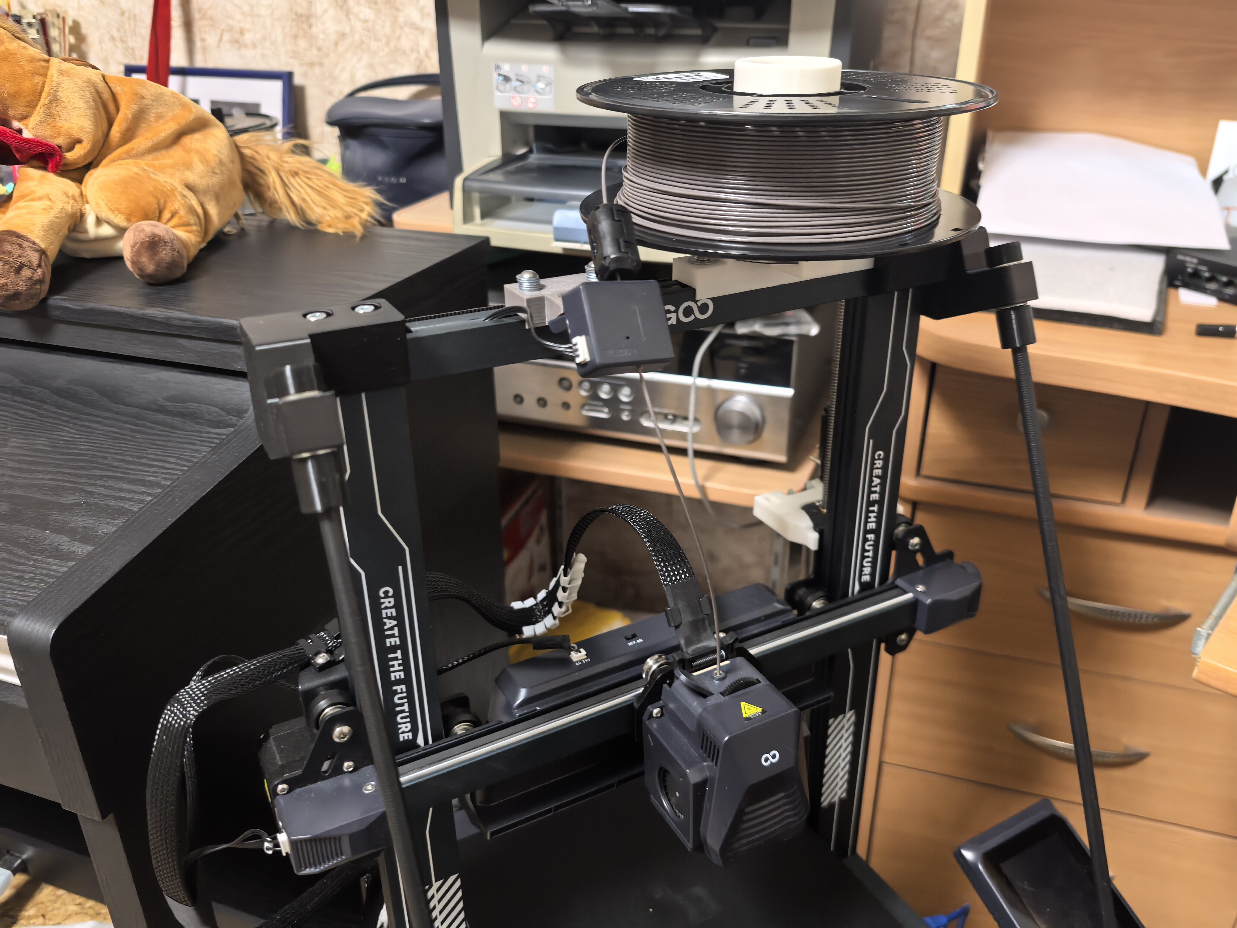

Чтобы уйти от этого безобразия, я решил убрать штатный кронштейн, спустить катушку пониже и разместить её горизонтально. Такой вариант снижает общую высоту на 20+ сантиметров.

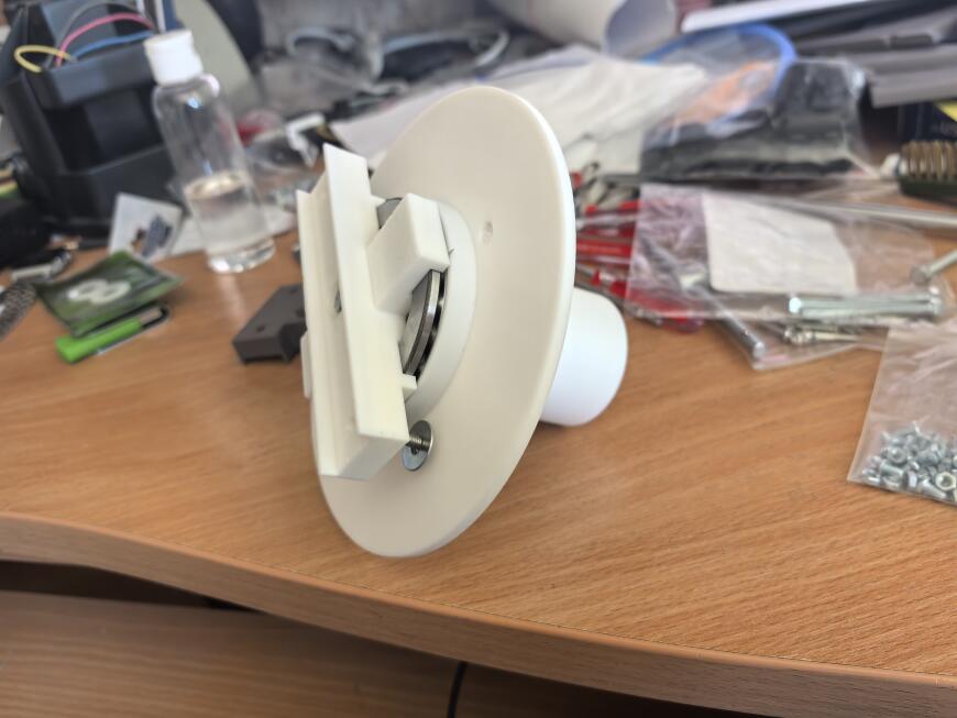

На место кронштейна встал швеллер с упорным подшипником на нем. Сверху на подшипник круглая опора под катушку и втулка диаметром 50 мм для посадки катушки. Длина втулки немного больше ширины килограммовой катушки. Вся сборка смещена к правой стойке рамы, чтобы выход филамента был ближе к середине рамы, примерно как и раньше.

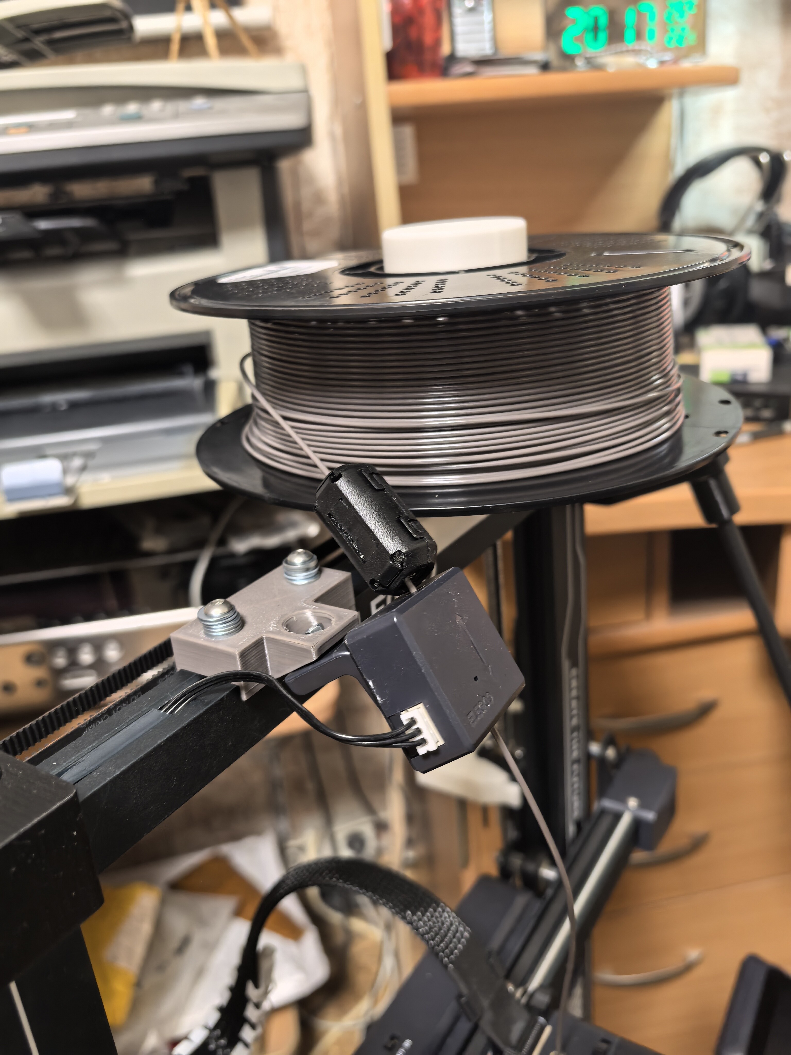

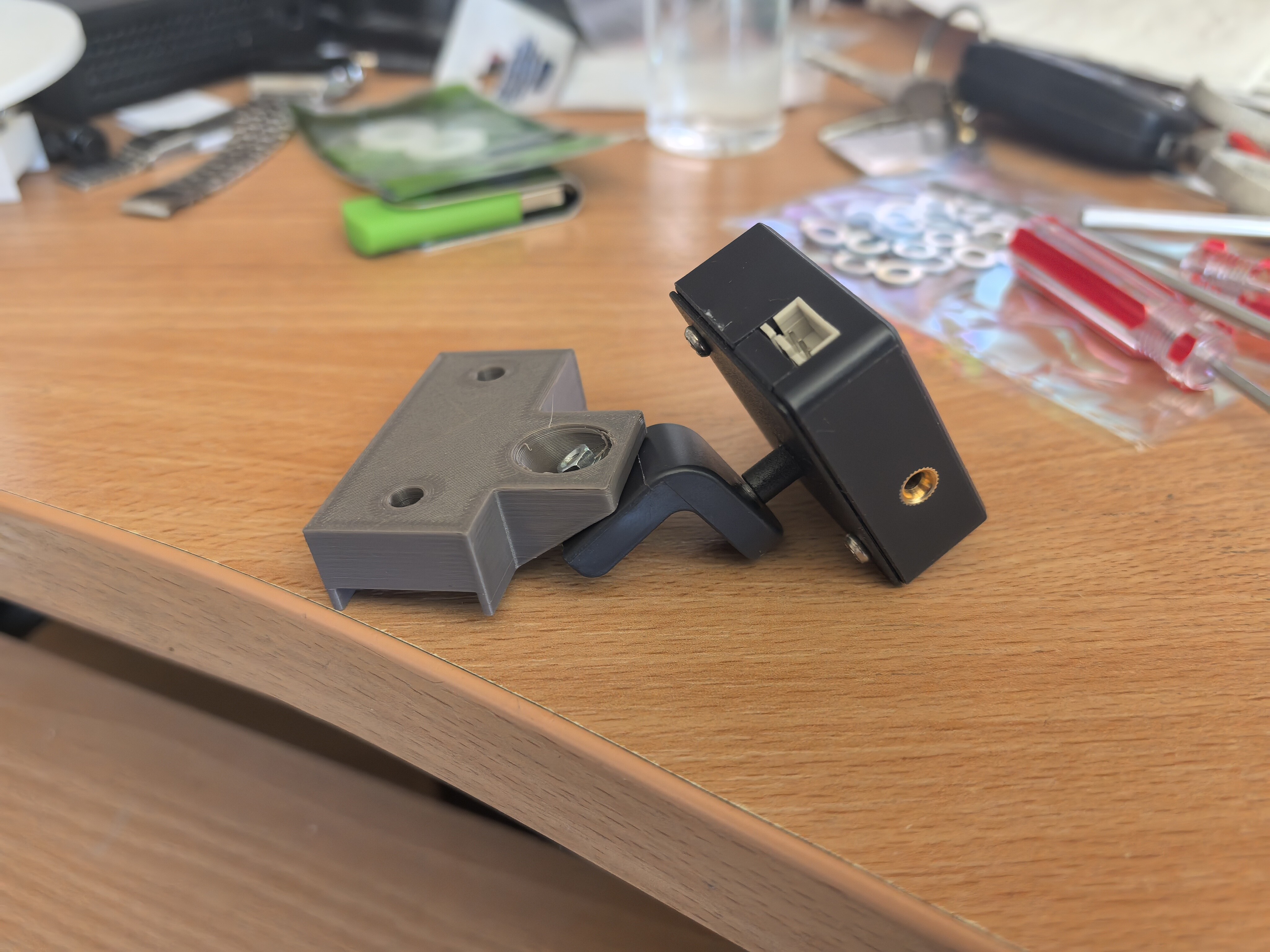

Так как штатный кронштейн уехал, для крепления датчика напечатал еще один небольшой швеллер с выступом под крепление датчика. Сохранил такой же свободно качающийся подвес датчика. ТО, что получилось - на фотографиях.
В деле испытать не успел. Погляжу, как будет вести себя, и нужно ли что-то менять.
Теперь, когда высота всего аппарата уменьшилась на 20 с лишним сантиметров, ему будет проще подобрать место прописки. Возможно, получится разместить прямо на рабочем столе, рядом м монитором. Благо, сам стол достаточно массивный, со столешницей 30 мм.
Сборка с подшипником.
Новое крепление датчика.

P.S. Если что, сильно не пинайте - коротких винтов на крепление датчика не нашлось. Безобразие не нравится самому, укорочу и уберу шайбы. (:-) Но уже не сегодня.
