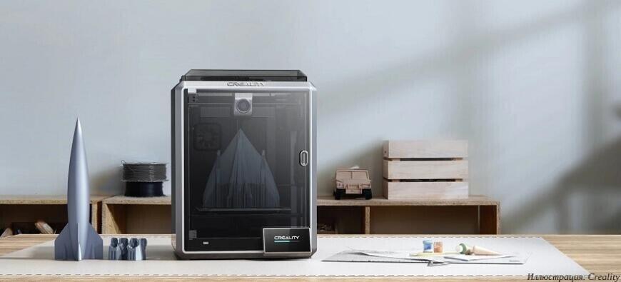

K1 и K1 Max
Новая линейка FDM 3D-принтеров построена на кинематике CoreXY и обладает высокой скоростью укладки и ускорениями — до 600 мм/с и 20 м/с^2 соответственно.
Судя по набору функция, включающему систему гашения вибраций и автоматическую калибровку с использованием лидара, эта линейка задумана как прямой конкурент 3D-принтерам Bambu Lab X1. Модели K1 и K1 Max отличаются только размером области построения — 220х220х250 мм и 300х300х300 мм.

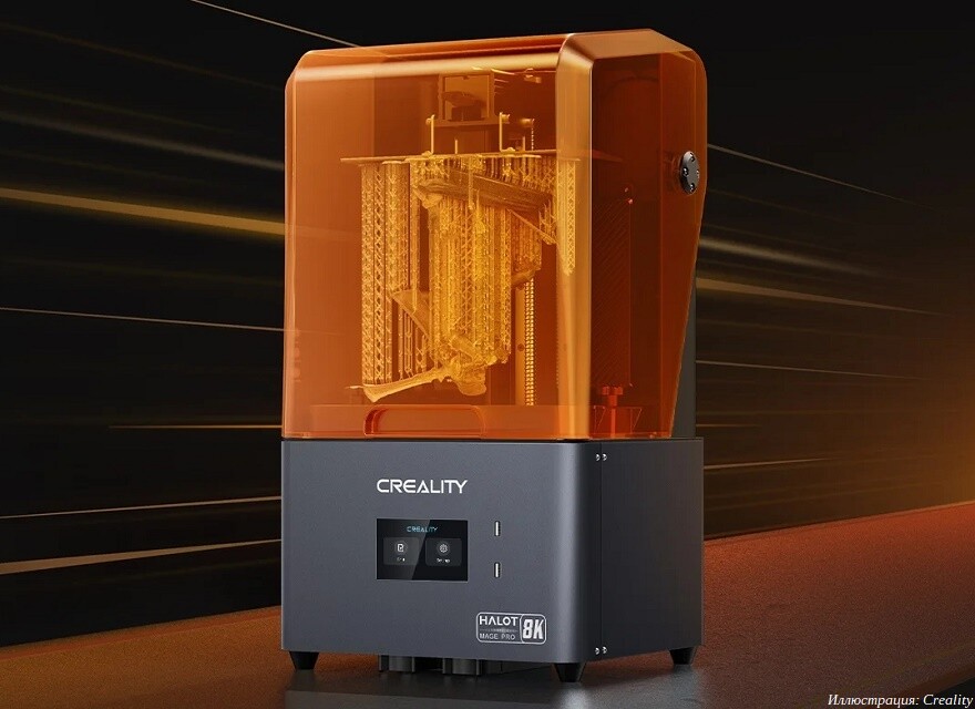

Halot-Mage и Halot-Mage Pro
Вторая новая линейка — 3D-принтеры Halot-Mage и Halot-Mage Pro, на этот раз по технологии ЖК-масочной стереолитографии. Обе системы оснащены 10,3-дюймовыми монохромными матрицами с разрешением 8K (7680х4320) и размером пикселя 29,7 мкм, а также «интегральными» светодиодными модулями собственной разработки, теперь уже третьего поколения. Равномерность засветки превышает 90%.
«Профессиональный» вариант отличается мощностью и яркостью подсветки, потребляя до 150 Вт против 100 Вт в базовой версии. Максимальная производительность Halot-Mage Pro заявлена на уровне 170 мм/ч по оси Z. Отчасти это обусловлено системой Dynax — быстрым приводом, поднимающим и опускающим платформу после засветки каждого слоя за 1,2 секунды.

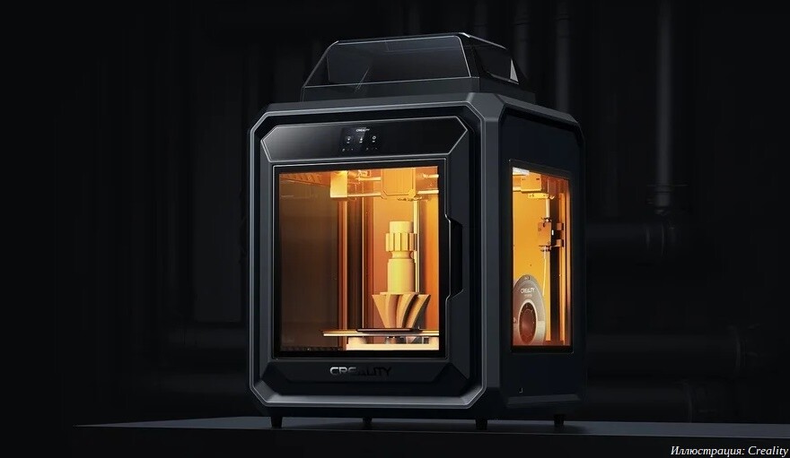

Sermoon D3 Pro
Выпущенный в прошлом году FDM 3D-принтер Sermoon D3 модернизирован до варианта Pro с максимальной скоростью печати 300 мм/ч, возможностью подключения к локальной сети и совместимостью с более широким ассортиментом материалов.
Sermoon D3 Pro использует кинематику CoreXY и оснащен редукторным директ-экструдером Sprite с двумя ведущими шестернями и хотэндом с биметаллическим термобарьером и максимальной температурой 300°С. Размер области построения достигает 300х250х300 мм, столик прогревается до 110°С, печать осуществляется в пассивной термокамере с двумя встроенными HEPA-фильтрами. Для автоматической калибровки предусмотрен датчик СR Touch.

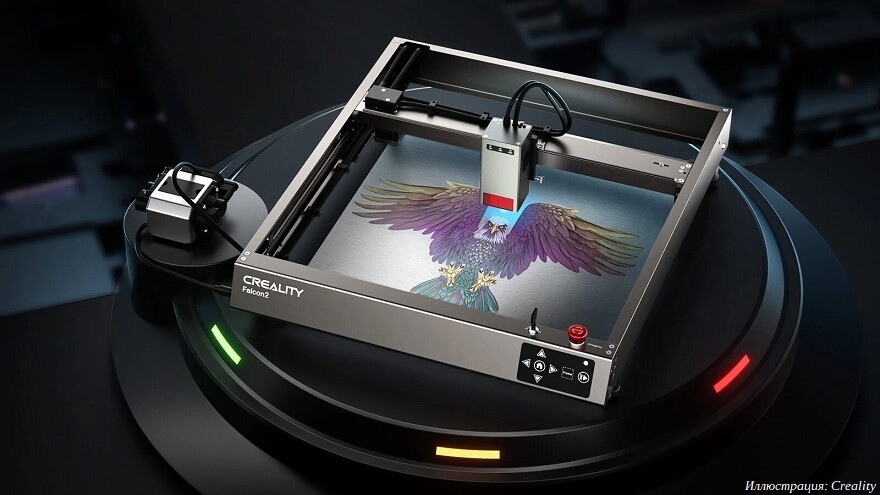

Falcon 2 40W
Более мощный, 40-ваттный вариант лазерного гравера Falcon 2 оснащен системой регулировки размера пятна при выполнении разных задач — гравировании или резке.
Производитель заявляет, что система способна разрезать древесину толщиной 20 мм или нержавеющую сталь толщиной до 0,15 мм за один проход на скоростях до 42 см/c и поддерживает гравирование с разной глубиной цвета.

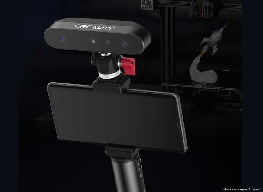

CR-Scan Ferret
Бюджетный 3D-сканер по технологии структурированной светодиодной подсветки, оснащенный чипом ASIC и цветной камерой. Система весит всего 105 грамм и предлагается в комплекте со штативом и поворотной платформой.
На штативе предусмотрено крепление для смартфона, на который выводится изображение во время оцифровки в ручном или стационарном режиме.
