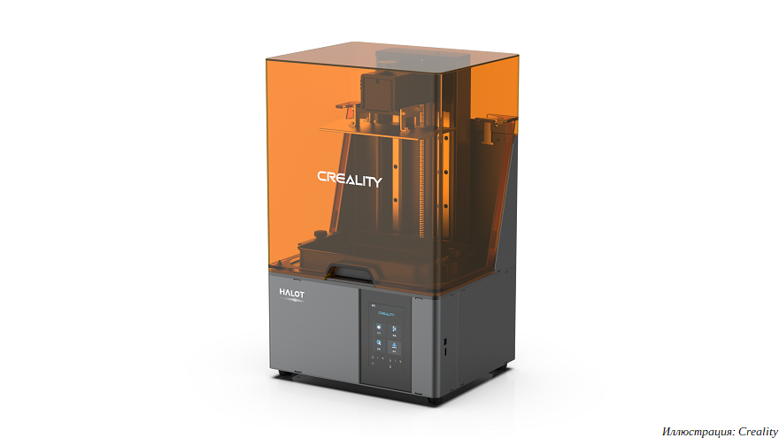

Китайская компания Creality отмечает седьмую годовщину своего основания запуском нескольких новых продуктов, включая настольную стереолитографическую аддитивную систему HALOT-SKY с монохромной ЖК-маской с разрешением 4K, увеличенной областью построения и 64-битной электроникой.
HALOT-SKY стоит рассматривать как первенца в линейке фотополимерных 3D-принтеров нового поколения, нацеленных на любительский и профессиональный сегменты аддитивного рынка. Области применения включают стоматологию, ювелирную отрасль, промышленный дизайн и другие направления, где ключевую роль играет высокое разрешение 3D-печати, свойственное стереолитографическим аддитивным системам.
Новый 3D-принтер оснащен монохромной ЖК-маской с разрешением 4K (3840х2400) и продолжительностью жизни до двух тысяч часов при нормальной эксплуатации. Размер области построения достигает 192х120х200 мм при размере пикселя 50 микрон. Использование монохромной матрицы с повышенной светопропускной способностью позволяет добиваться более высокой производительности: на засветку слоя уходит от одной до четырех секунд. Подсветка обеспечивается новым светодиодным модулем собственной конструкции, алюминиевая платформа перемещается по двум линейным направляющим.
Электронная начинка включает управляющую плату с высокопроизводительным четырехъядерным процессором H700 на 64-битной архитектуре ARM Cortex-A53, модуль беспроводной связи (Wi-Fi) и пятидюймовый цветной сенсорный дисплей с более удобной по мнению разработчиков вертикальной ориентацией.
Для подготовки цифровых моделей к 3D-печати Creality предлагает слайсер Creality Box, совместимый с Windows и Mac OS. Удаленное управление и отслеживание рабочих процессов можно осуществлять с помощью приложения Creality APP. Компания обещает удобство и простоту эксплуатации вне зависимости от уровня подготовки пользователей.
