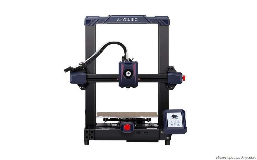

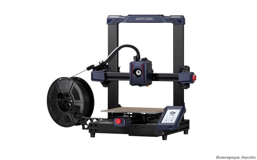

Компания Anycubic принимает заказы на новое поколение 3D-принтеров Kobra с повышенной скоростью 3D-печати, улучшенным интерфейсом и сохранением ценовой доступности.

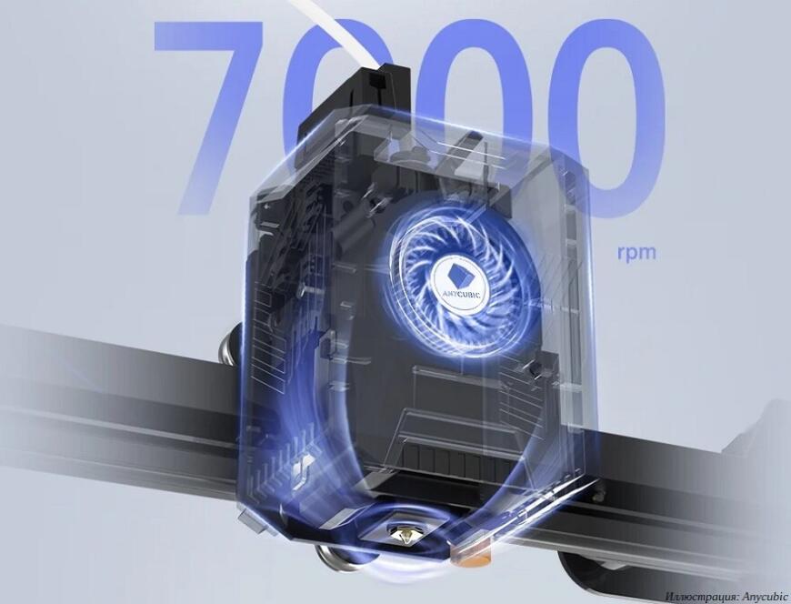

Новая версия «Кобры» оснащена уже не боуденовским, а директ-экструдером с двумя ведущими шестернями, улучшенным двойным обдувом моделей от вентилятора на 7000 оборотов в минуту и термоблоком на 60 Вт. Аппарат печатает на скоростях до 250 мм/c, что в два с половиной раза выше заявленной скорости оригинала. Механика слегка переработана в сторону снижения трения и вибраций за счет синхронизированного двойного привода по оси Z и замены роликов на подшипники SG15 по осям X и Y.

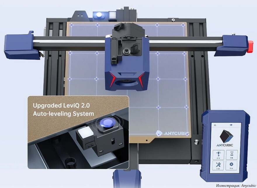

Калибровка осуществляется в автоматическом режиме с помощью системы LeviQ: 3D-принтер выстраивает сетку поверхности столика по двадцати пяти точкам. В Kobra 2 используется LeviQ второго поколения с улучшенными алгоритмами, повышающими точность и дополнительно позволяющими автоматически выставлять «ноль» по оси Z, хотя при необходимости Z-offset можно подправить вручную.
Гибкий съемный столик с адгезионным покрытием выполнен из стали и оснащен магнитными креплениями. Подача расходного материала отслеживается датчиком филамента. При перебоях в электропитании система сохраняет рабочие процессы. Бортовой интерфейс представлен 4,3-дюймовым сенсорным жидкокристаллическим дисплеем.
