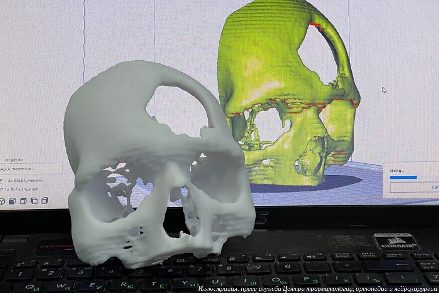

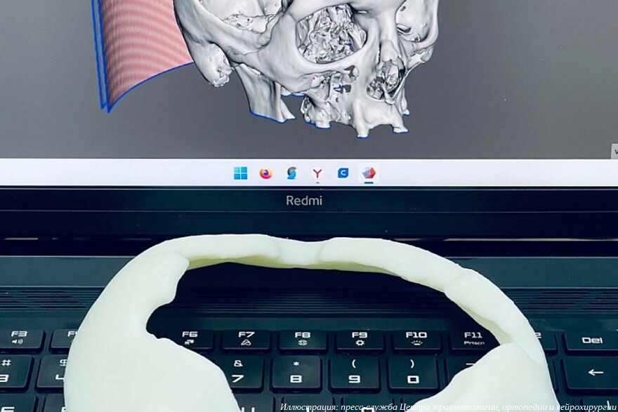

В 2020 году Центр травматологии, ортопедии и нейрохирургии стал первым медицинским учреждением в Кировской области, применяющим 3D-моделирование и 3D-печать в предоперационном планировании. Модели костных структур позволяют эффективно реконструировать анатомически сложные и труднодоступные локации и подготавливать имплантаты с учетом индивидуальных особенностей пациентов, сообщает пресс-служба центра.
«Данные, полученные после реконструкции исследования с компьютерного томографа, открываются в специальном программном обеспечении. Сначала удаляются все лишние анатомические фрагменты и выделяется необходимая область костных структур. Этот целевой сегмент в дальнейшем подготавливается для 3D-печати. Поскольку печать объемных деталей в воздухе невозможна, она производится на специальных древовидных поддержках, что обеспечивает максимальное качество поверхности органических форм. Напечатать можно абсолютно любые фрагменты черепа или других костных структур, любой формы и сложности, в натуральную величину, с высокой точностью в пятьдесят микрон», — рассказал ведущий инженер отдела по ремонту и обслуживанию медицинского оборудования Центра травматологии Евгений Зеленин.

«3D-модели печатаются, когда дефект располагается в анатомически труднодоступных местах, например на элементах основания черепа, глазницы, области затылка, а также при застарелых и нетипичных повреждениях позвоночника, для которых недостаточно обычного планарного (плоскостного) моделирования», — пояснил нейрохирург Александр Попов.

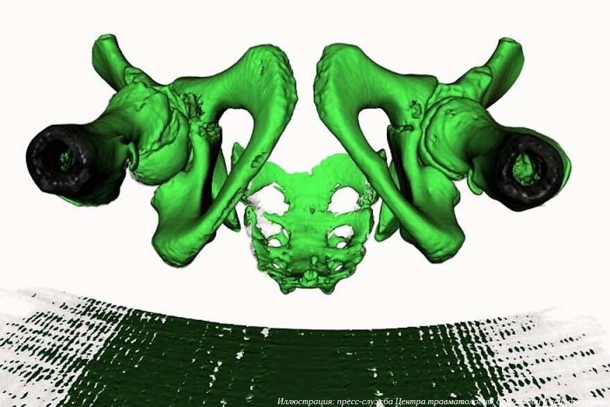

«Наше отделение широко использует метод 3D-моделирования на этапе подготовки к операции при врожденных аномалиях развития позвоночника, диспластических заболеваниях тазобедренных суставов, патологиях верхних и нижних конечностей. Технология позволяет правильно, размер в размер, подобрать металлофиксатор и провести хирургическую коррекцию на основе 3D-модели», — рассказал заведующий детским травматолого-ортопедическим отделением Алексей Молчанов.
В этом году в отделение поступила десятилетняя девочка с хроническим юношеским эпифизеолизом головок бедренных костей тяжелой степени. На основании данных компьютерной томографии была изготовлена 3D-модель проксимального отдела бедренной кости, что позволило подготовиться к операции по реконструкции кости, максимально точно определить локацию оперативного вмешательства и подобрать индивидуальный имплантат.
