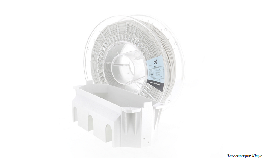

Французский бренд Kimya выпустил новый материал для FDM 3D-печати — негорючий филамент на основе поликарбоната, ориентированный в первую очередь на 3D-печать деталей для транспортной отрасли.
Филамент PC-FR создан с расчетом на снижение горючести и дымности, выдерживает температуры до 105ºC и соответствует стандарту противопожарной защиты EN45545-2 (HL1/HL2/HL3/R1 и R6). Материал разработан с учетом требований железнодорожной и автомобильной отраслей.
Основные характеристики материала Kimya PC-FR:
- Диапазон эксплуатационных температур: от -80 до 105°C
- Предел прочности на разрыв: 66,2 МПа (ISO 527-2/5A/50)
- Модуль упругости при растяжении: 2680 МПа (ISO 527-2/5A/50)
- Модуль упругости при изгибе: 2230 МПа (ISO 178)
- Твердость по шкале Шора D: 80,7 (ISO 868)
Для работы с этим материалом потребуется хотэнд, способный разогреваться до температур в диапазоне 270-320°C, и столик с прогревом до 115°C. Перед 3D-печатью рекомендуется просушивание в течение двух-четырех часов при температуре 80°C.
Филамент диаметром 1,75 мм предлагается на катушках массой 750 грамм по отпускной цене €94. Дополнительная информация доступна на сайте компании-производителя по этой ссылке.
