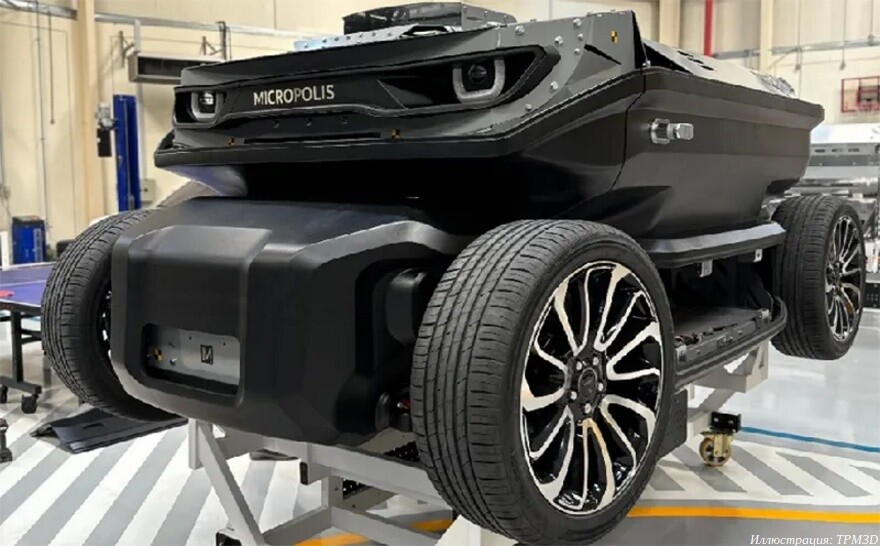

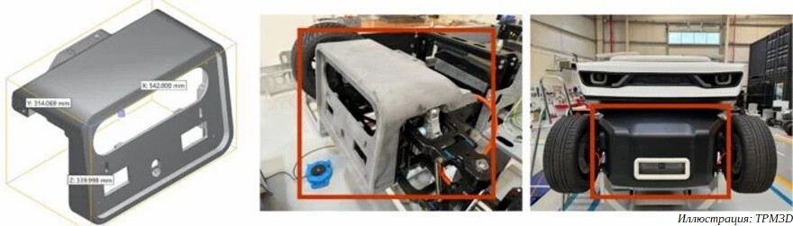

Один из примеров применения SLS 3D-принтеров TPM3D S600DL — кузовные детали беспилотного полицейского автомобиля, разработанного компанией Micropolis Robotics. Эти машины уже введены в опытную эксплуатацию в Дубае. 3D-печатные компоненты беспилотников изготовлены из композиционного материала — полиамида-12 со стекловолоконным армирующим наполнителем.
Применение аддитивных технологий значительно упростило производство, позволив отказаться от многоэтапного изготовления с помощью обрабатывающих станков, сварочных аппаратов и других инструментов. Заодно 3D-печать позволила оптимизировать конструкцию в сторону снижения массы: при использовании традиционных производственных методов вес одной лишь передней части достигал бы двадцати семи килограмм и не укладывался в требования технического задания. С помощью аддитивного производства массу удалось снизить на 82%, до четырех килограмм, а также сократить сроки изготовления в два раза — до двух дней вместо четырех.
