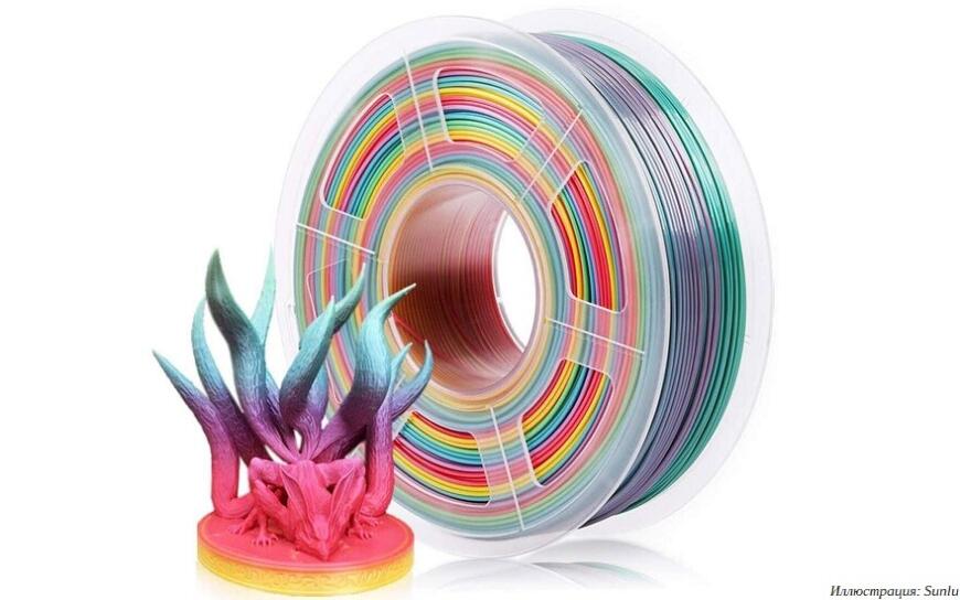

Пример коммерчески доступного «радужного» филамента
Можно ли что-то такое напечатать на обычном домашнем 3D-принтере? И да, и нет. Некоторые производители предлагают многоцветные филаменты с плавной градацией оттенков, вот только не факт, что это будет нужный градиент как по цветам, так и по длине сегментов. То есть подогнать оттенки под конкретные участки модели так, как нужно — практически невозможно. Вместо этого они будут меняться произвольно, как повезет.

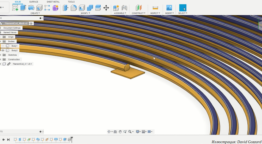

Дэвид решил эту проблему, сделав кастомизированный филамент, заточенный под нужную модель. Идея предельно проста: перед тем как печатать изделие, нужно напечатать новый филамент, используя два расходных материала нужных цветов. Делается это в два приема. Сначала печатается спираль нужной длины одним филаментом, потом поверх нее печатается точно такая же спираль другим пластиком. Уловка в том, что толщина спирали постепенно, за счет дополнительных слоев меняется в одну сторону для первого и в обратную сторону для второго материала, так что в итоге доля двух пластиков обратно пропорциональна по всей длине спирали.
Когда новый филамент готов, его можно загружать обратно в 3D-принтер и печатать требуемое изделие. Пластики двух цветов при этом будут смешиваться в хотэнде и давать постепенный переход от синего к зеленому, а затем к желтому. Ну или смотря какие исходные цвета вы выберете.
Самая сложная (но не очень) задача — моделирование и совмещение двух частей спирали, что Дэвид проделал во Fusion 360 и PrusaSlicer. Главное, не забывайте выставлять приличный Z-Hop, чтобы не задевать первую спираль во время укладки второй.
