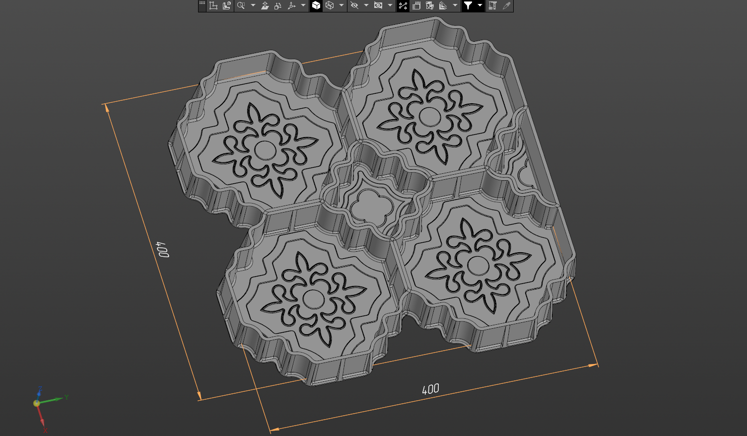

Форма для заливки тротуарной плитки

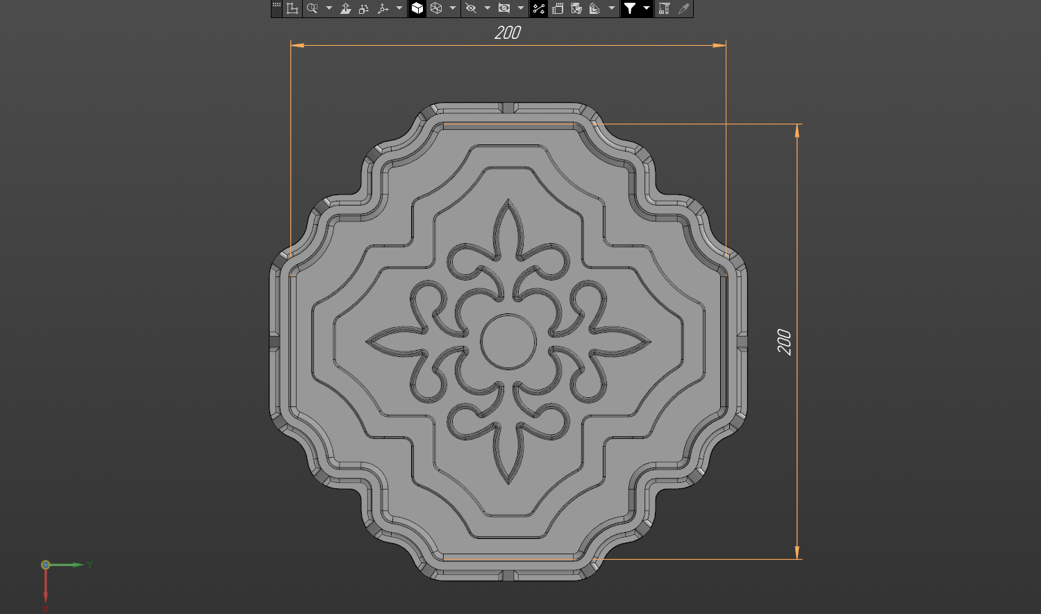

Файл 3д модели Компас и 3mf скачать сдесь - https://3dtoday.ru/3d-models/art/arkhitektura/forma-dlya-zalivki-trotuarnoi-plitki

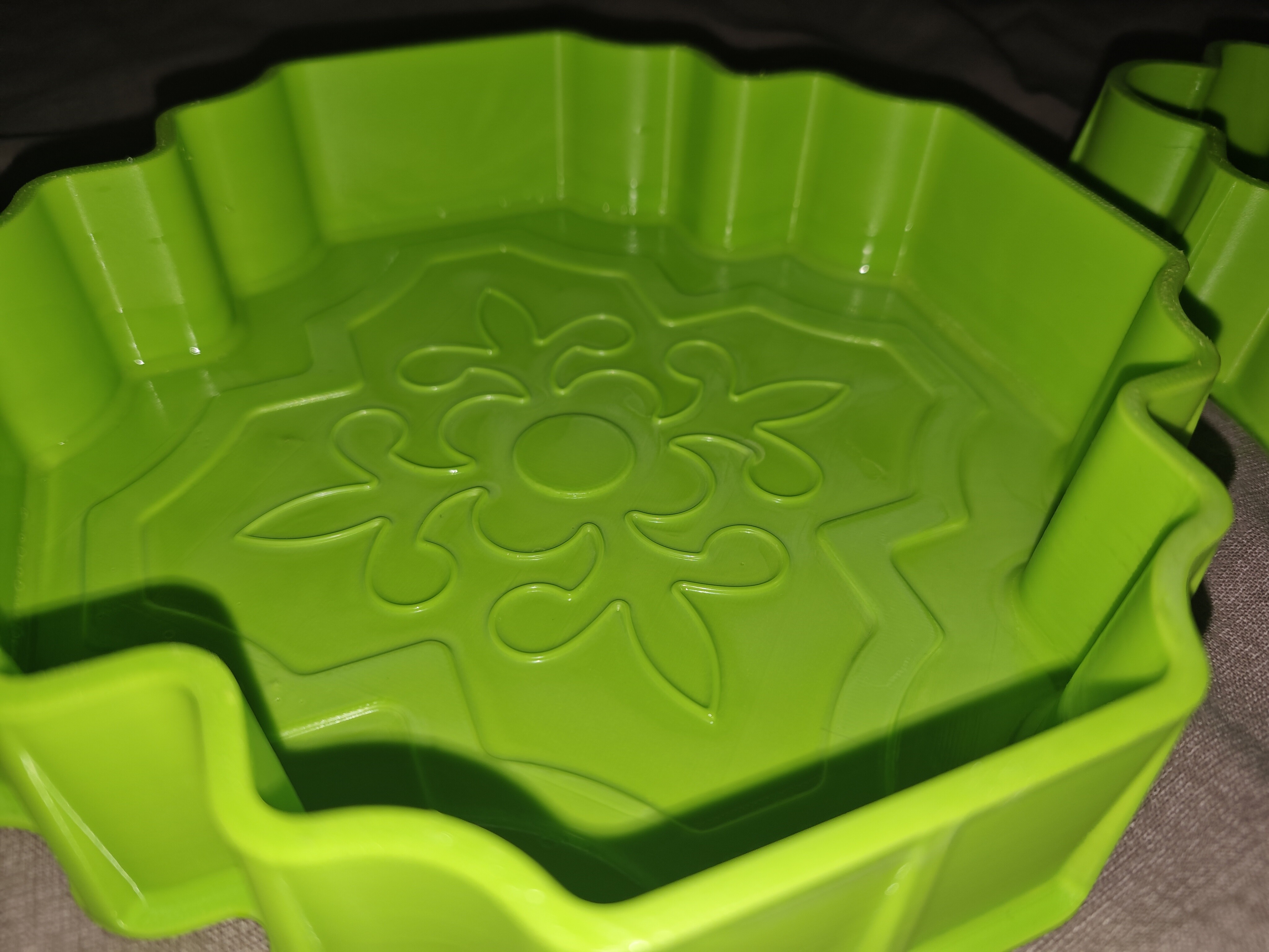

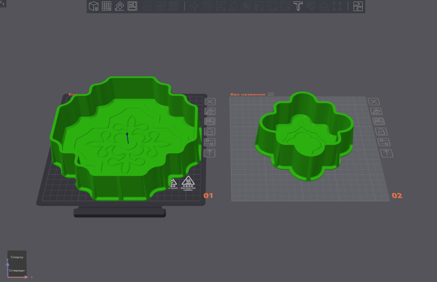

Проектировались под принтер Flashforge Adventurer 5m, для стола размером 220х220
Большая плитка имеет размер 200х200

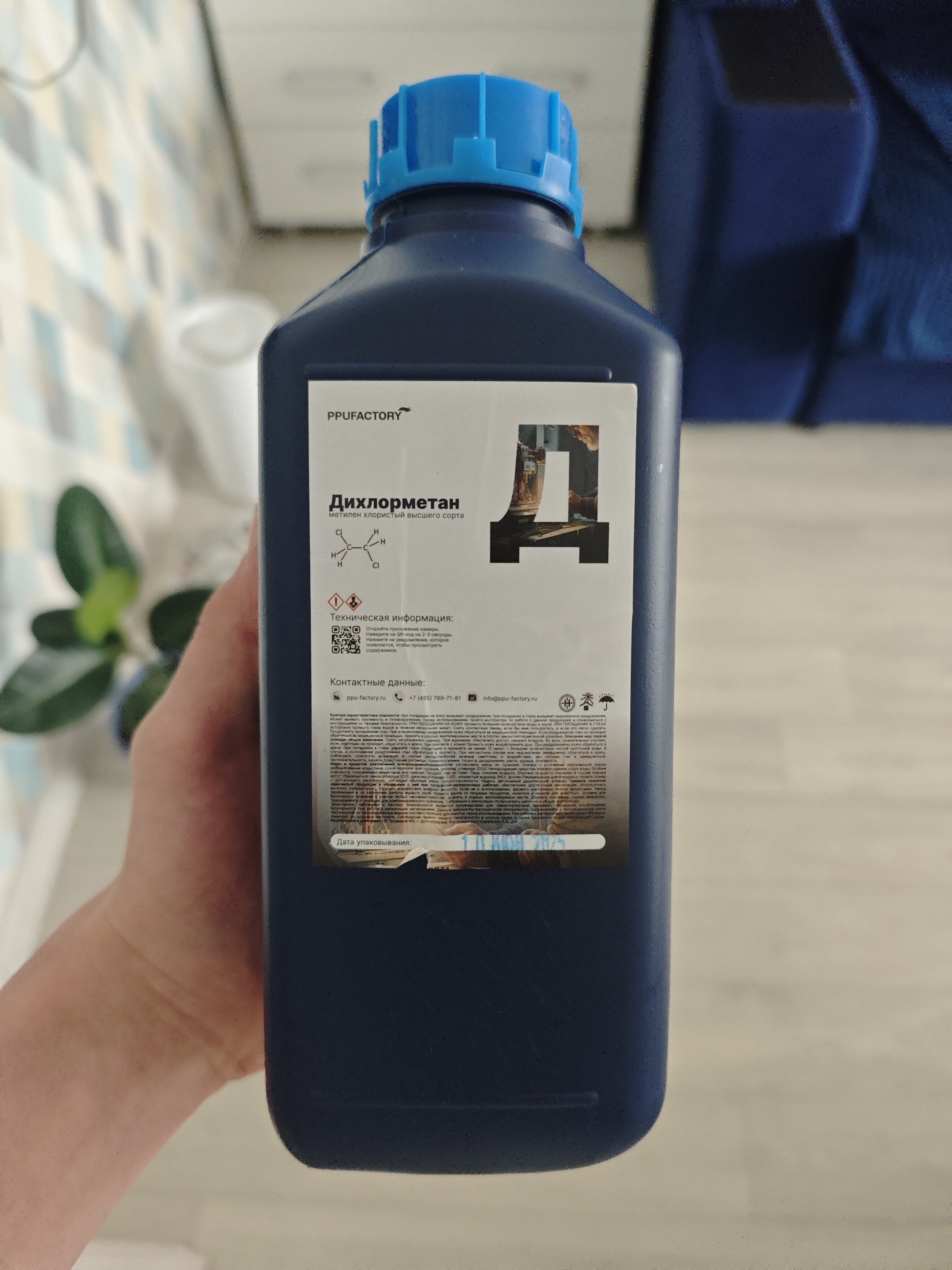

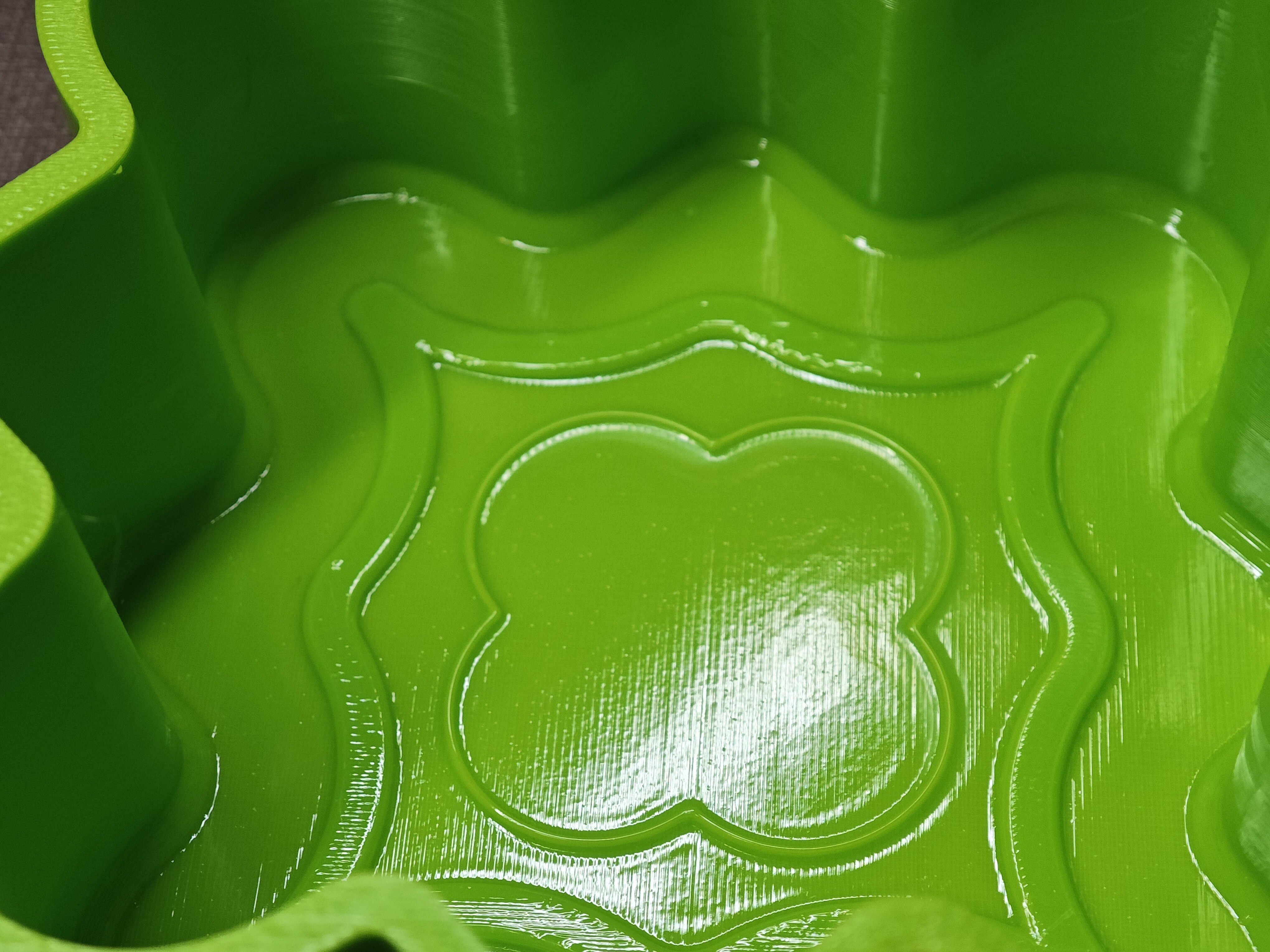

Главной задачей при печати является получения как можно более гладкой верхней поверхности рисунка, чтобы при заливке бетонная смесь не прилипала и не оставались застывшие камни. Для этого в формы заливалася дихлометан
- брал на озон - https://ozon.ru/t/WfQvFP3
С платиком PETG по моим тестам достаточно 10 секунд чтобы пластик "подплавился" в итоге получаем гладкую поверхность, после чего выливаем его и оставляем деталь "сушится"

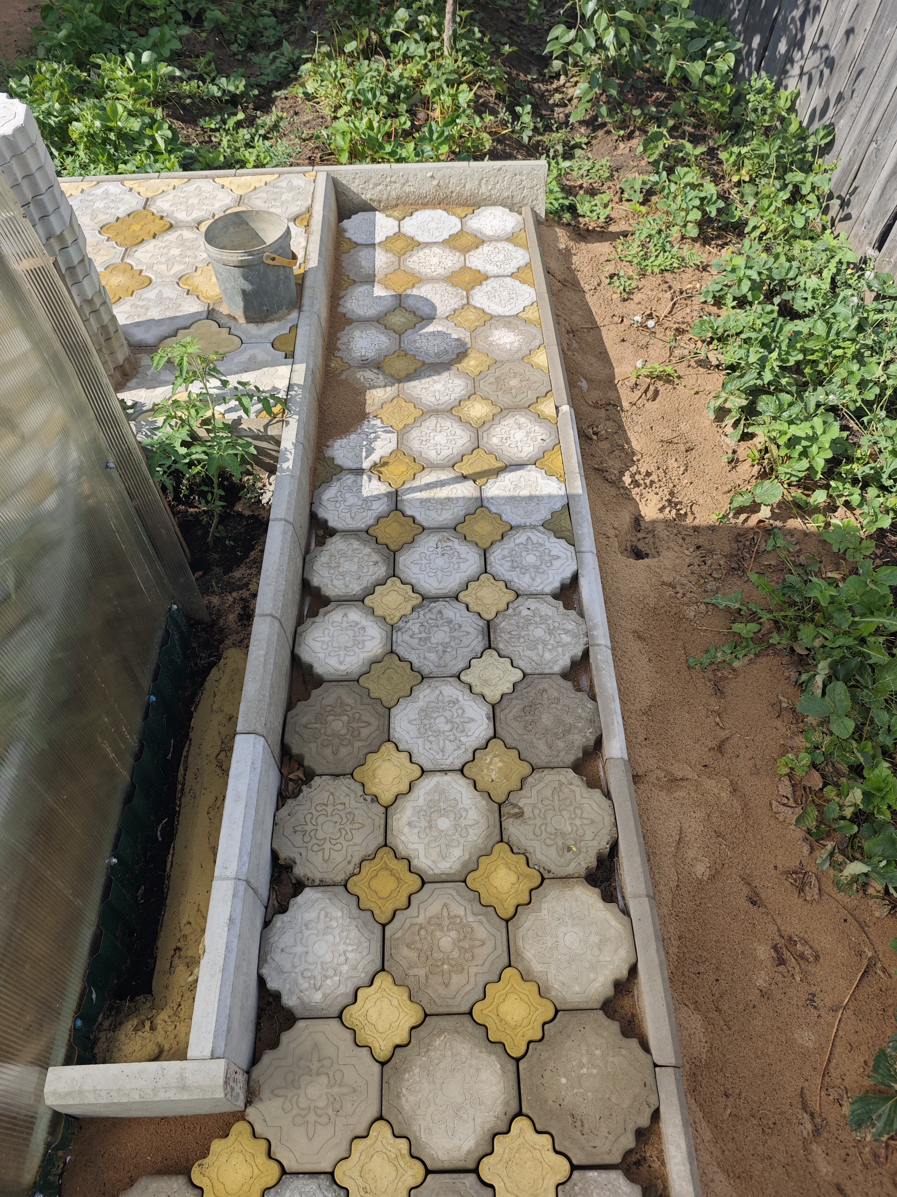

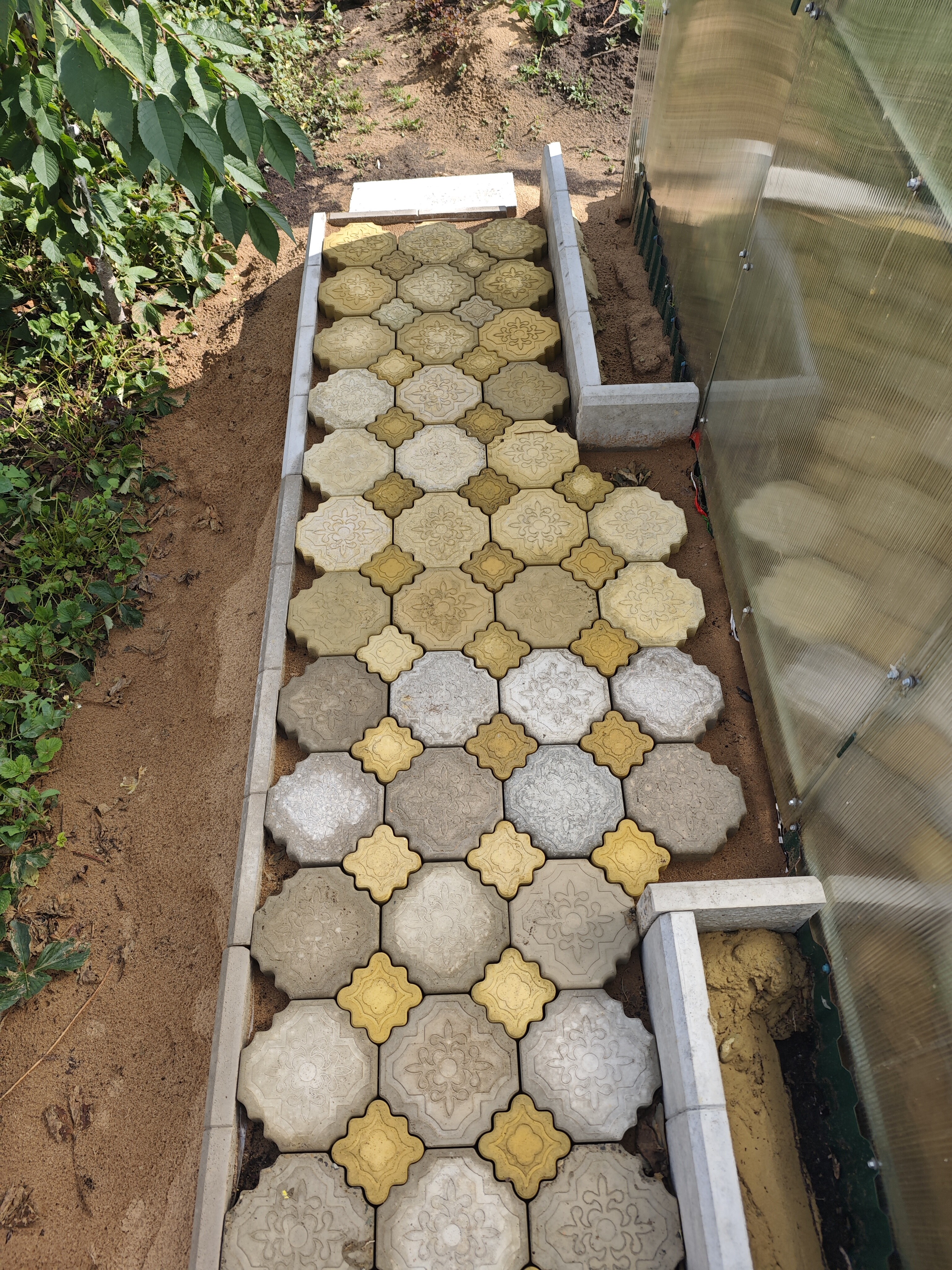

В процессе работы формы модернизировались, добавлены ребра жесткости, эскперементы с пластиками (PLA разрушался после нескольких заливок, поэтому печатаем PETG, выбрал MAKO), выкладываю готовый результат.
