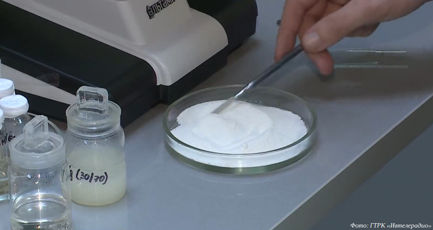

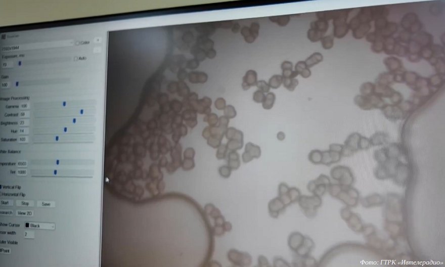

Ученые Института химии растворов предложили метод производства мелкодисперсных полимерных порошков для 3D-печати по технологии селективного лазерного спекания (SLS), основанный на химическом осаждении из растворов. Разработчики утверждают, что такой метод намного проще традиционных.
Обычно мелкодисперсные порошки получают механических измельчением гранулятов, нередко методом криопомола, то есть с предварительным охлаждением до температур, при которых полимер становится хрупким. После измельчения порошки разделяются на разные фракции просеиванием.

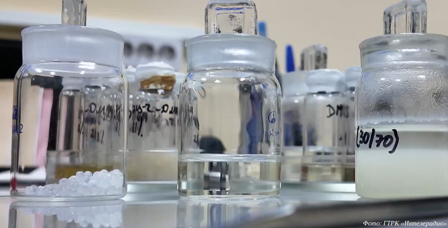

Метод ученых Института химии растворов предусматривает растворение порошка при атмосферном давлении и температурах порядка двухсот градусов, после чего раствор охлаждается, и частицы полимера выпадают в осадок. После удаления жидкости остается сухой мелкодисперсный порошок. Процесс занимает около шести часов.
Пока что команда изготавливает небольшие объемы порошков для опытов, но сообщает о готовности к масштабированию производства, что потребует заинтересованности со стороны профильных промышленных предприятий.
