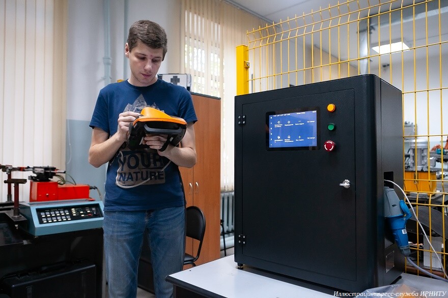

Иркутский национальный исследовательский технический университет приобрел шнековый экструдер производства пермской компании «Ф2 Инновации». Оборудование будет использоваться в связке с многоосевым роботом для 3D-печати крупногабаритной технологической оснастки, используемой в производстве деталей из композитов.
Роботизированная аддитивная система на основе приобретенного ранее робота-манипулятора KUKA будет эксплуатироваться научно-исследовательской лабораторией «Цифровые технологии производства изделий из полимерных композиционных материалов». Это подразделение занимается исследованиями и оптимизацией технологий изготовления, ремонта и диагностики деталей из полимеров и композитов, сообщает пресс-служба вуза.
«Ранее робот был оснащен высокоскоростным шпинделем для выполнения фрезерных работ и зачистки кромок авиационных деталей. С помощью шнекового экструдера производительностью до десяти килограмм в час планируем печатать технологическую оснастку для производства деталей из композиционных материалов», — рассказал руководитель лаборатории Юрий Иванов.
Шнековый экструдер F2 Pellet 8 разработан пермской компанией-производителем аддитивного оборудования «Ф2 Инновации». Хотэнд с четырехзонным нагревом равномерный прогрев при быстрой подаче материалов. Помимо стандартных полимерных гранулятов система способна работать со вторичным сырьем на основе ПЭТ, полипропилена, АБС, полиэтилена и других термопластов.
«В настоящее время существует запрос на быстрое и точное изготовление технологической оснастки — специальных форм. Новый комплекс позволит нам соответствовать современным запросам рынка. Шнековый экструдер также будет применяться и в рамках дисциплины «Проектная деятельность», — рассказал Юрий Иванов.
