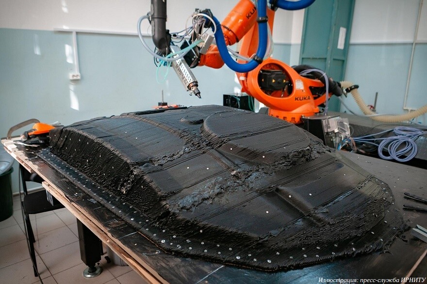

Институт авиамашиностроения и транспорта Иркутского национального исследовательского технического университета выполнил 3D-печать технологической оснастки для изготовления откидного люка офшорного вертолета Ми-171АЗ.
Проект выполнен научно-исследовательской лабораторией «Цифровые технологии производства изделий из полимерных композиционных материалов» ИРНИТУ по заказу компании «Аддитивные Решения», сообщает пресс-служба вуза. Заготовка выращена с помощью аддитивной системы на основе роботизированного комплекса Kuka, оснащенной шнековым экструдером.
Вертолеты Ми-171АЗ предназначены для доставки грузов на шельфовые буровые платформы, проведения поисково-спасательных операций в открытом море, тушения пожаров и эксплуатации в составе отрядов санитарной авиации. Воздушное судно разработал холдинг «Вертолеты России» государственной корпорации «Ростех». В минувшем году появилась необходимость в технологической оснастке для изготовления откидных люков, устанавливаемых в хвостовой части для организации погрузочных работ.
«Наш коллектив освоил печать крупногабаритных деталей, и что самое главное, под углом сорок пять градусов. Это позволяет избегать пространственного искажения детали при печати. Написанием программы для робота занимался аспирант Сергей Фалеев, подготовку моделей и нарезку слоев осуществил инженер Антон Стуров. Большой вклад в печать оснастки внесли аспиранты Лев Шеметов и Александр Уланов. Следующий этап — фрезеровка, которая также будет реализована на университетских мощностях. Для этого воспользуемся установленным в лаборатории фрезерным станком с ЧПУ. Нам нужно избавиться от технологического припуска в один сантиметр и предоставить уже готовую форму для выкладки откидного люка из композиционного материала», — рассказал научный руководитель лаборатории «Цифровые технологии производства изделий из полимерных композиционных материалов» Юрий Иванов.
