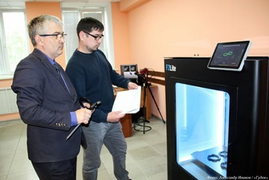

Судя по иллюстрации, центр оснащен 3D-принтером F2 Lite производства пермской компании «Ф2 Инновации». Такое оборудование, оснащенное двумя высокотемпературными экструдерами на кинематике IDEX с прогревом хотэндов до 550°С максимум, способно работать практически с любыми инженерными термопластами и композитами с волоконным армированием. Большой полезный объем — 450х350х600 мм — позволяет выращивать крупногабаритные детали.

«В выпуске изделий задействованы предназначенные для печати моделей по технологии FDM профессиональный 3D-принтер российского производства, персональный компьютер, оснащенный программами 3D-моделирования, и 3D-сканер», — рассказал исполняющий обязанности главного инженера ПЧМ-4 Андрей Дармодехин.
