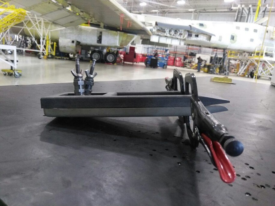

Пример готового изделия показан на иллюстрации ниже — это элемент пряжки ремня для фиксации аптечек на стратегических бомбардировщиках Rockwell B-1 Lancer. Опытный образец уже прошел предварительные испытания на военно-воздушной базе Тинкер. После успешного завершения проверок на горючесть, дымность и токсичность такие пряжки планируется изготавливать на замену сломанным деталям, что выльется в значительную экономию денег и времени, так как оригинальные компоненты уже сняты с производства.
