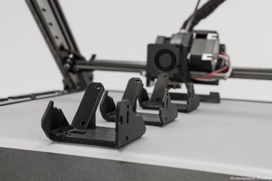

Немецкий стартап iFactory анонсировал третью по счету модель конвейерного FDM 3D-принтера с неограниченной областью построения по оси Z. На этот раз речь идет уже не о бюджетной, а о профессиональной версии iFactory Pro с более качественными комплектующими.
Конвейерные 3D-принтеры от iFactory появились в продаже в 2020 году, хотя на Thingiverse можно найти опенсорсный проект прототипа, датируемый парой лет ранее. Стартап провел успешную краудфандинговую кампанию на Kickstarter, причем прием заказов начался за пару дней до запуска продаж аналогичного 3D-принтера от Creality — CR-30, он же 3DPrintMill. Системы iFactory One предлагались за €699 и выше, обладали рабочим объемом 180х290х∞ мм, то есть без ограничений по оси Z, и оснащались экструдером с боуденовской подачей филамента.
«Не Z, а Y!» — скажет возмущенный читатель, ради пущей убедительности запустив лабутеном в монитор. А вот и нет: в таких системах координаты Y и Z традиционно меняются местами. Делается это, как мы понимаем, ради упрощения адаптации существующего программного обеспечения под конвейерные системы: портал использует координаты X и Y, а лента замещает поднимаемую и опускаемую по оси Z платформу.
Фройляйн объясняет на пальцах, где тут Y, а где Z
Полгода спустя стартап анонсировал усовершенствованный вариант под обозначением iFactory One Plus, теперь уже с директ-экструдером, повышенной температурой хотэнда, новой системой охлаждения и системой регулировки натяжения конвейерной ленты, исключающей неравномерное натяжение из-за перекосов. Если честно, мы даже не знаем выпустили ли они этот вариант или нет. В любом случае, теперь iFactory свернула производство бюджетного оборудования и решила переключиться на профессиональное.
Информации по новой системе пока что практически нет за исключением того, что она использует директ-экструдер E3D Hemera и хотэнд Volcano с температурой до 285°С, имеет встроенную видеокамеру, обладает примерно таким же рабочим объемом, как оригинал, а стоит в пять с половиной раз дороже, якобы из-за широкого использования высококачественных комплектующих европейского производства. Презентация 3D-принтера iFactory Pro состоится 15-18 ноября на отраслевой выставке Formnext 2022 во Франкфурте-на-Майне, примерно тогда же начнутся поставки. Дополнительная информация доступна на официальном сайте.
