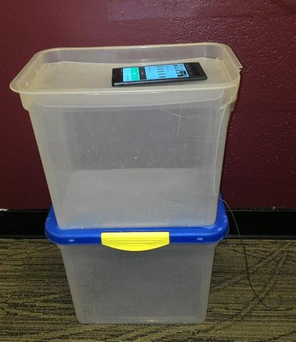

Когда речь заходит о 3D-сканерах, первым делом на ум приходит фотограмметрия, инфракрасные сенсоры и лазеры. Теперь в этот список можно добавить и молочные продукты. Автором задумки стал один из пользователей сайта Instructables под ником Yenfre, хотя он и признает, что вдохновением для 3D-сканера GotMesh стал более ранний проект под названием Milkscanner.

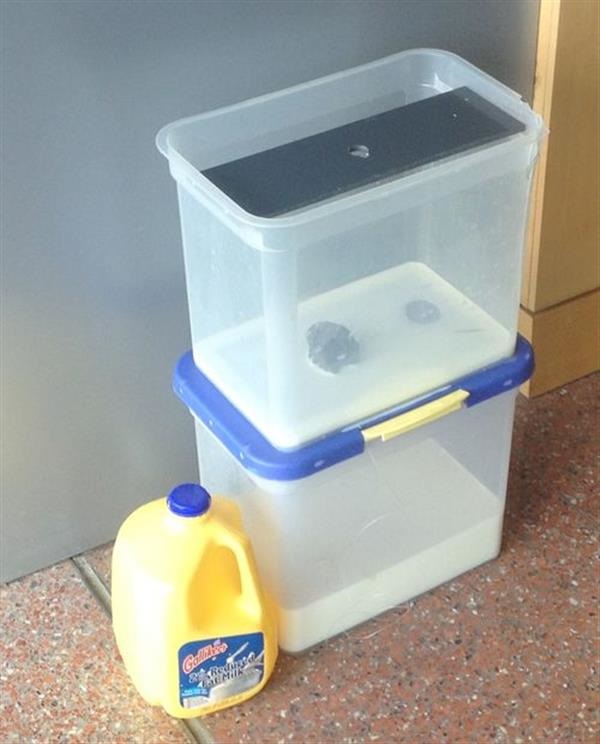

Приспособление состоит из двух больших контейнеров, соединенных отверстиями в дне верхнего и крышке нижнего короба. Сканируемый объект помещается в верхний контейнер и полностью заливается молоком. Пока молоко медленно перетекает в нижний контейнер, цифровой аппарат или, в нашем случае, обычный смартфон осуществляет покадровую съемку объекта сверху. По мере снижения уровня жидкости меняются контуры модели, что и позволяет захватывать отдельные слои.

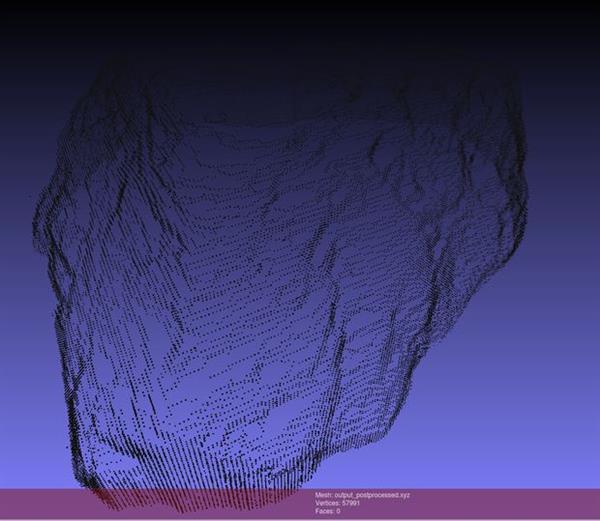

Полученные фотографии были обработаны авторским скриптом, использующим библиотеку OpenCV для преобразования снимков в набор вершин, а конечный файл отредактирован с помощью MeshLab и превращен в полноценную 3D-модель в формате STL, готовую к печати. Как считает создатель, его версия проще, более автоматизирована и лучше приспособлена для 3D-печати, чем Milkscanner.
