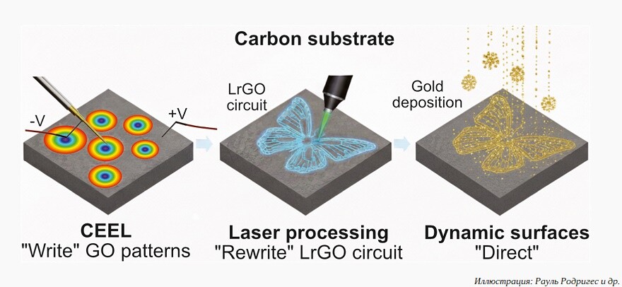

Поверхность графита окисляют до оксида графена с помощью электрокатализатора дисульфида молибдена, на полученных образцах с помощью лазерной обработки частично восстанавливают оксид графена с точностью до микрона, затем электрическими и химическими методами формируют плазмонно-активные участки. Эта технология проще и дешевле существующих: она позволяет быстро настраивать и переписывать свойства материала без применения сложного, дорогостоящего оборудования, сообщает пресс-служба Министерства науки и высшего образования РФ.
«Идея предложенной нами технологии в том, чтобы писать, стирать и перезаписывать слои с различной степенью окисления графена без их полного разрушения. По сути, это универсальный способ, который позволяет создавать на одной углеродной платформе электронные, оптические и химические устройства. Глубина обработки может быть разной, таким образом можно создавать многослойные структуры. Мы использовали это для формирования первого в мире полностью углеродного монолитного полевого транзистора с обратным затвором», — рассказал руководитель проекта, профессор Исследовательской школы химических и биомедицинских технологий ТПУ Рауль Родригес.
