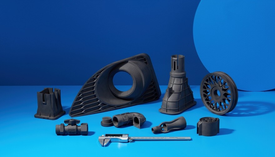

Formlabs предлагает композит Nylon 12 GF для SLS 3D-принтеров
Новый нейлоновый порошок со стекловолоконными добавками обеспечивает высокую прочность, жесткость и термическую стабильность с расчетом на 3D-печать функциональных прототипов.
Nylon 12 GF предназначен в первую очередь для фирменных 3D-принтеров Fuse, выпускаемых с прошлого года, но совместим с другими аддитивными системами по технологии селективного лазерного спекания полимерных порошков (SLS).
Компания уже предлагает порошки из нейлона-11 и нейлона-12. Первый подходит в тех случаях, когда требуется высокое сопротивление необратимым деформациям, второй обеспечивает высокий уровень детализации и размерной точности. Новый стеклонаполненный вариант нейлона-12 рассчитан на производство нагруженных деталей с возможностью эксплуатации при повышенных температурах. Formlabs планирует развивать фирменный ассортимент мелкодисперсных порошков далее.
3D-принтер Fuse 1 — первый аппарат по технологии селективного спекания под брендом Formlabs, известным в первую очередь лазерными стереолитографическими системами, то есть фотополимерными 3D-принтерами.
Компактный аппарат с областью построения размером 165x165x300 мм оснащен иттербиевым волоконным лазером с длиной волны 1065 нм, мощностью до 10 Вт и диаметром пятна 200 мкм. Позиционирование луча осуществляется гальванометрическим сканатором. С использованием просеивающей станции Fuse Silt до 70% остаточного материала можно использовать повторно.
