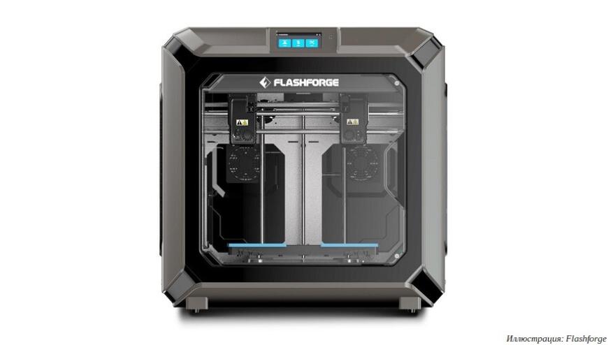

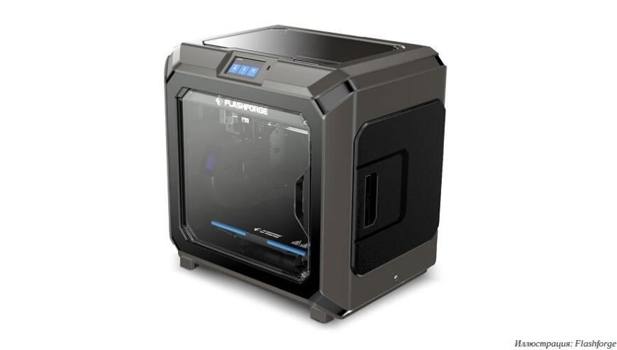

Flashforge предлагает 3D-принтеры Creator 3 Pro
Компания Flashforge выпустила модернизованный вариант настольного FDM 3D-принтера Creator 3 — аддитивную систему Creator 3 Pro с кинематикой IDEX, отличающуюся повышенной мощностью и рядом аппаратных и программных усовершенствований.
От первоначального варианта Creator 3 Pro унаследовал кинематику IDEX — систему независимого позиционирования двух головок по оси X. Это позволяет не только печатать двумя материалами, например двумя цветами или основным и опорным филаментом, но и в некоторых случаях повышать производительность, печатая две идентичные или зеркальные модели одновременно.
Creator 3 Pro оснащен более мощной грелкой и термоблоками: на разогрев платформы теперь уходит 3-5 минут вместо 15-20, а на разогрев хотэндов до 200°С требуется примерно одна минута вместо двух. Максимальная температура экструдеров выросла на двадцать градусов до 320°С. Для работы с высокоабразивными материалами, например угле- или стеклонаполненными филаментами, доступны износостойкие сопла из закаленной стали.
Благодаря наличию более мощного двойного обдува и закрытой камеры, хоть и без активной регулировки фоновой температуры, система хорошо подходит для 3D-печати широким спектром материалов, включая ПЛА, АБС, АСА, ПЭТГ, нейлон, ударопрочный полистирол, водорастворимый поливиниловый спирт и другие.
Дополнительные усовершенствования включают более точную и надежную систему автоматической калибровки, съемный магнитный столик, а также замену 4,5-дюймового сенсорного экрана на чуть меньший по размеру, но более чувствительный 4,3-дюймовый вариант.
Технические характеристики 3D-принтера Flashforge Creator 3 Pro:
- Технология 3D-печати: FDM/FFF
- Кинематика: IDEX
- Размер области построения: 300х250х200 мм
- Разрешение: ±0,2 мм
- Диаметр сопла: 0,4 мм (стандартный), 0,6 и 0,8 мм (опциональные)
- Максимальная температура хотэндов: 320°С
- Максимальная температура платформы: 120°С
- Скорость печати: до 150 мм/c
- Потребляемая мощность: до 650 Вт
- Интерфейс: USB, Ethernet, Wi-Fi
- Дисплей: 4,3-дюймовый сенсорный
- Программное обеспечение: FlashPrint, доступ к облачной платформе
- Габариты: 627x485x615 мм
- Вес: 40 кг (нетто)
3D-принтеры Flashforge Creator 3 Pro предлагаются по отпускной цене $3 499. Дополнительная информация доступна на официальном сайте компании-производителя по этой ссылке.
