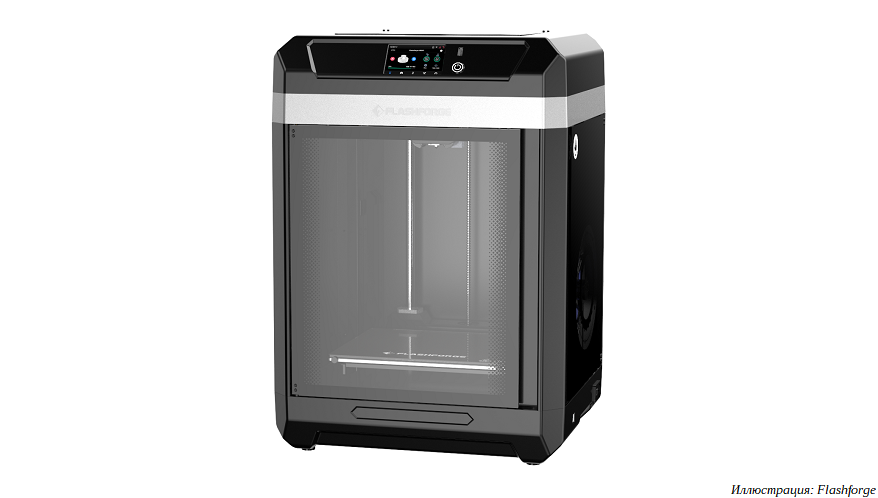

Спустя два месяца после премьеры 3D-принтера Guider 3 Plus компания Flashforge выкатила очередную новинку — более компактную настольную систему Guider 3, ориентированную на малый и средний бизнес.

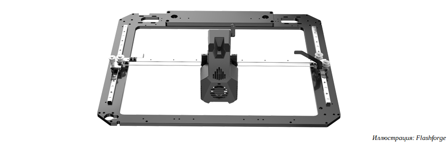

Новая система построена на кинематике CoreXY. В сравнении с предшественником — 3D-принтером Guider IIS — масса конструкции снизилась на 10%, а полезный объем вырос на 21%. Скорость печати достигает 250 мм/с. Guider 3 в целом сконструирован с упором на повышение производительности, так как рассчитан в первую очередь на обеспечение производственных нужд малого и среднего бизнеса. Программное обеспечение FlashPrint 5 позволяет управлять целыми кластерами 3D-принтеров, а также осуществлять мониторинг посредством встроенных веб-камер.

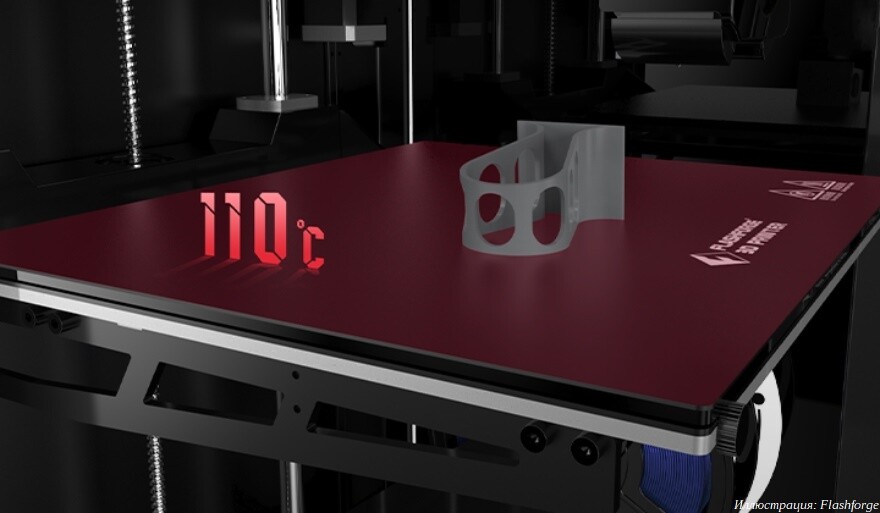

Рама выполнена из алюминия с обшивкой из АБС и акрила, размер области построения достигает 300х250х340 мм. Flashforge предлагает новые аппараты в комплекте сразу с двумя столиками, нагреваемыми до 110°С — стеклянным и гибким стальным, на выбор пользователей. Калибровка осуществляется в автоматическом режиме с помощью индуктивного датчика: система выстраивает сетку поверхности и компенсирует неровности во время 3D-печати.
Экструдер оснащен быстрозаменяемым хотэндом с максимальной температурой 320°С, подающий механизм с двумя ведущими шестернями обеспечивает более стабильную подачу материала с приростом усилия на 150%. Бортовой интерфейс включает 4,3-дюймовый сенсорный дисплей с возможностью передачи данных через USB, Ethernet и модуль беспроводной связи (Wi-Fi).
