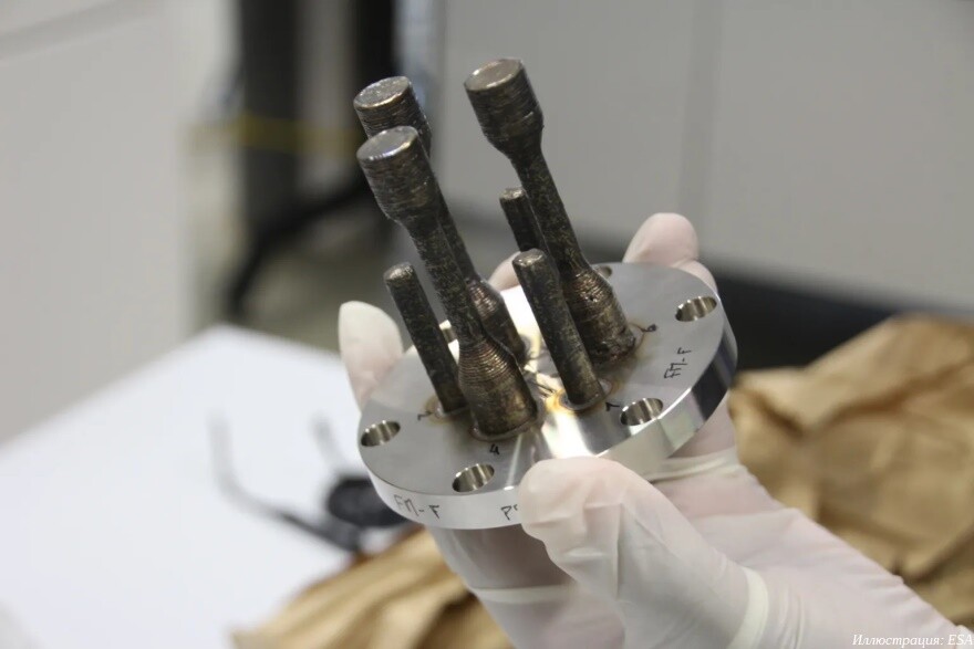

Европейское космическое агентство при посредничестве Национального управления по аэронавтике и исследованию космического пространства (NASA) проведет опыты по 3D-печати металлических изделий на борту Международной комической станции. Исследователи планируют изготовить и вернуть на Землю четыре образца для оценки эффективности технологии в условиях микрогравитации.
«Это исследование поможет понять, как такие 3D-принтеры поведут себя в космосе. 3D-принтеры способны создавать самые разные формы, и мы планируем напечатать образцы, чтобы, во-первых, понять чем 3D-печать в космосе отличается от 3D-печати на Земле, а во-вторых, чтобы понять какие геометрические формы можно получать с помощью этой технологии. Кроме того, эксперименты помогут определиться с техникой безопасности и эффективностью 3D-печати металлических деталей в космосе», — рассказал инженер Европейского космического агентства Роб Постема.
В перспективе аддитивные технологии могут помочь снизить логистическую нагрузку, особенно во время дальних экспедиций: экипажи смогут печатать детали по мере необходимости во время полетов на Луну или Марс, что позволит урезать объемы запасных частей на борту кораблей и орбитальных станций. Ученые также рассчитывают, что эксперименты в космосе помогут усовершенствовать технологию и расширить сферы применения на Земле, в том числе в автомобильной, аэрокосмической и судостроительной отраслях.
За проведение экспериментов отвечает команда, включающая специалистов французского и немецкого филиалов Airbus Defence and Space, британского Университета Крэнфилда и французской компании-производителя аддитивного оборудования AddUp. Судя по всему, аддитивная система полагается на технологию электродугового наплавления металлической проволоки. Расходным материалом служит нержавеющая сталь марки 316L.
