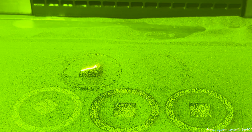

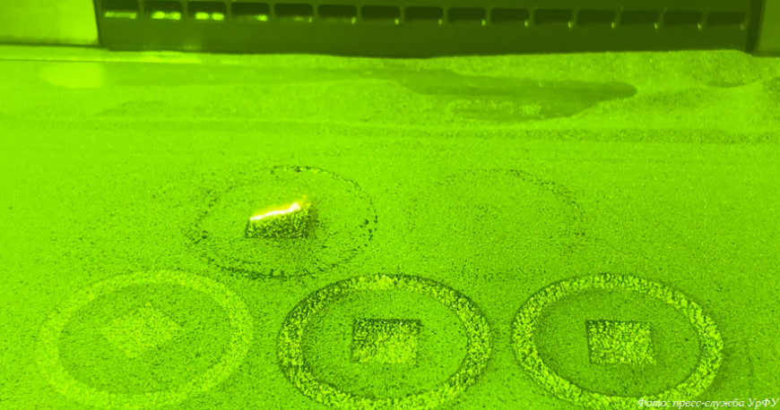

Специалисты Института естественных наук и математики Уральского федерального университета создают магниты из редкоземельных металлов с помощью технологий 3D-печати. Аддитивные технологии позволяют получать изделия практически любой формы и сложные конфигурации магнитных систем.
«Мы занялись одним из интересных направлений: пытаемся получить магниты и магнитные системы по свойствам такие же, как выпускают существующими технологиями, но с помощью аддитивных методов. Направление интересно тем, что, как правило, магниты надо собирать в магнитные системы — ротор электродвигателя, система динамиков и так далее. Используя 3D-печать, такую систему можно не собирать, а сразу печатать готовое изделие», — рассказал заведующий кафедрой магнетизма и магнитных наноматериалов УрФУ Алексей Волегов.

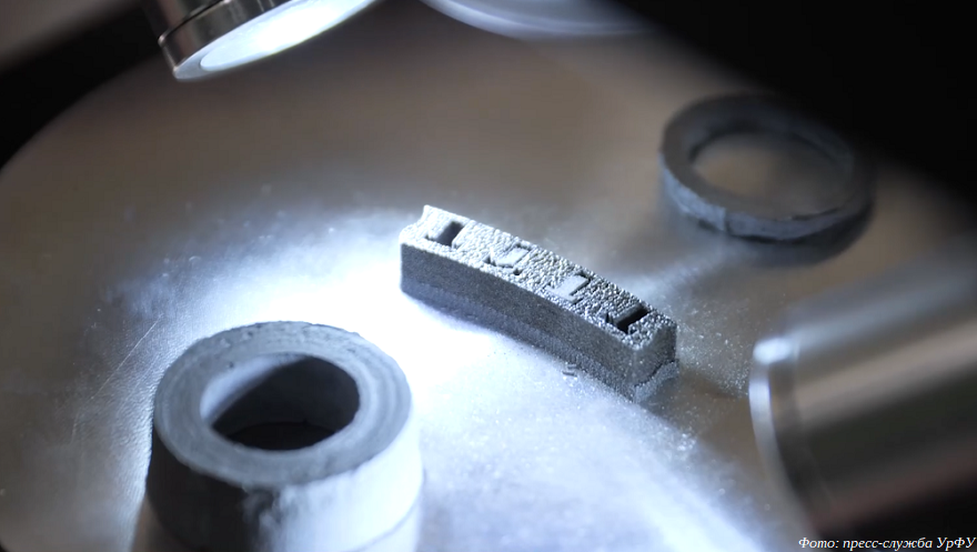

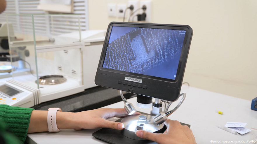

Разработанные учеными отдела магнетизма и магнитных наноматериалов технологии позволяют печатать постоянные магниты с улучшенными свойствами двух видов: неодимовые магниты с добавлением празеодима, тербия и диспрозия работают при температурах до 200°С, а с добавлением самария-кобальта выдерживают до 550°С.
На сегодня ученым удалось получить постоянные магниты размером 10х10х3 мм с возможностью масштабирования. Для сравнения, в смартфонах используются магниты размером преимущественно 1х1х1 мм, а в роторах двигателей электромобилей — 50х50х20 мм. В течение ближайших пяти-семи лет команда надеется довести свойства 3D-печатных магнитов до уровня продукции, получаемой традиционными методами.
