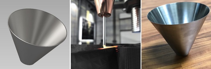

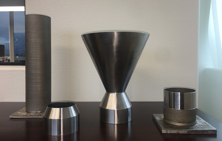

Нет, на этот раз речь пойдет не о 3D-печати полимерными филаментами с наполнителями из металлических порошков, а о самой настоящей печати металлами, причем с использованием как проволоки, так и порошковых материалов. Размер области построения 3D-принтера Additec μPrinter достигает 160х120х450 мм – не самый высокий показатель, но это цена компактности и снижения стоимости. Разработчики задумали аппарат в качестве лабораторной системы и относительно недорогого 3D-принтера начального уровня для компаний, интересующихся полноценным аддитивным производством металлических изделий.
Настольный 3D-принтер Additec μPrinter печатает металлическими порошками и сварочной проволокой

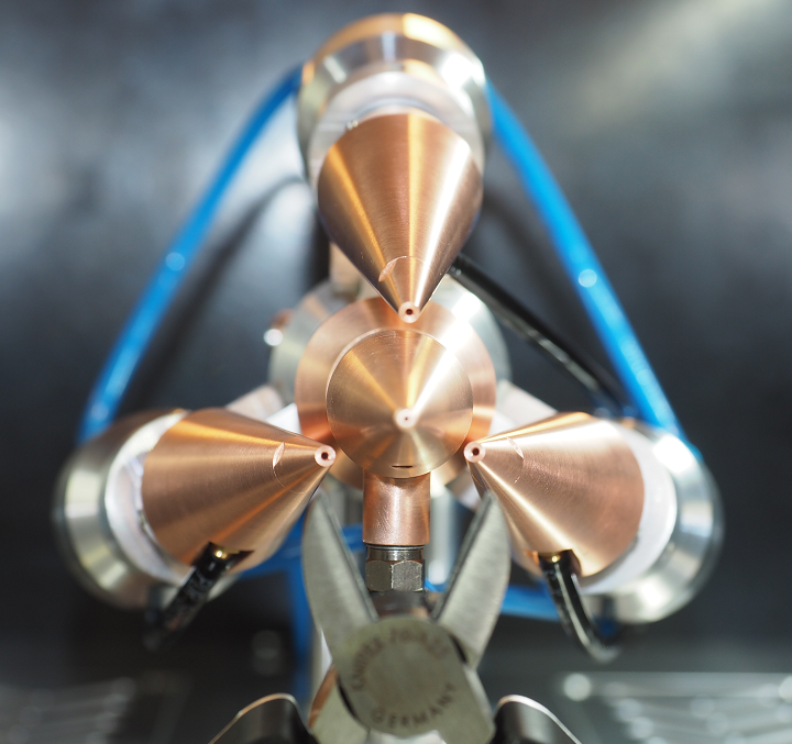

Основным расходным материалом служит обычная, недорогая сварочная проволока диаметром от 0,6 до 1 мм, хотя с помощью той же головки можно напылять металлические порошки. Наплавление в стандартном варианте осуществляется тремя диодными лазерами с суммарной мощностью в 600 Вт, но при желании можно установить пять лазеров и довести мощность до 1 кВт. Дополнительные апгрейды включают установку до двух систем подачи проволоки, каждая их которых рассчитана на использование четырех материалов одновременно, либо до четырех систем подачи порошка. Каждый из излучателей оснащется лазерным целеуказателем в видимом диапазоне, облегчающим фокусировку лучей в одной точке. Для защиты от окисления предусмотрена герметичная камера с подачей инертного газа.
После нанесения каждого слоя система заново выставляет ноль по оси Z, отмеряя дистанцию от верхнего слоя, а в случае сбоя сама перерезает проволоку, возвращается к проблемному участку и возобновляет процесс. Все это позволяет экономить аргон и сводить вмешательство со стороны операторов к минимуму. Конструкторы считают, что такой функционал сохранит немало времени и нервов при работе с экспериментальными материалами. Для наблюдения за процессом 3D-печати предусмотрена бортовая камера.
