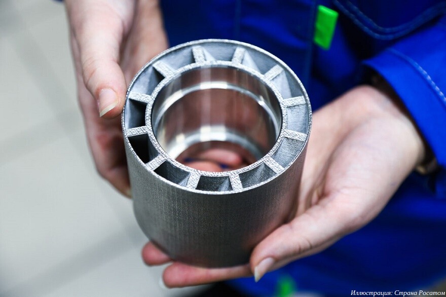

3D-принтеры под торговой маркой MeltMaster3D изготовлены по индивидуальному дизайну и работают по технологии селективного лазерного сплавления металлопорошковых композиций (SLM), сообщает корпоративное издание «Страна Росатом». Отсутствие сварных швов и сборочных узлов идеально для сфер, где требуется высочайшая точность и надежность — в атомном машиностроении, аэрокосмической промышленности, медицине.
