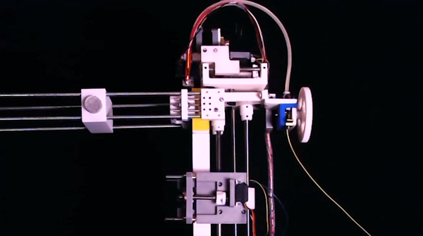

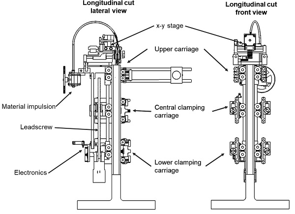

А вот инженеры из одной маленькой, но гордой латиноамериканской страны решили вернуться к концепции RepRap, но с одним интересным поворотом. Как хорошо известно энтузиастам, на 3D-принтере можно напечатать 3D-принтер, хоть и не целиком. А почему бы не делать это прямо во время производственного процесса? Так появилась идея 3D-принтера Koala, печатающего вертикальную направляющую и карабкающегося по оной подобно пушистому сумчатому зверьку. Получается, что Koala может печатать только направляющие? Не совсем. Опорная конструкция печатается пустотелой и служит оболочкой для требуемых изделий, печатаемых внутри колонны.
Чилийские инженеры изобрели карабкающийся 3D-принтер с неограниченной высотой построения

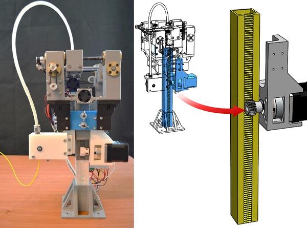

Теоретически, такой аппарат может карабкаться к небесной тверди так долго, насколько хватит филамента. На практике же, конечно, для выхода в стратосферу просто не хватит жесткости конструкции. Аппарат существует в двух вариантах, в целом аналогичных, но отличающихся схемой вертикального привода. Второй вариант получил название Toala.
Нет, «Тоала» – никакой не редкий зверь, а фамилия одного из разработчиков, Эфрена Тоалы, ответственного за создание второго варианта с упрощенным приводом. Как это работает, смотрите в ролике:
