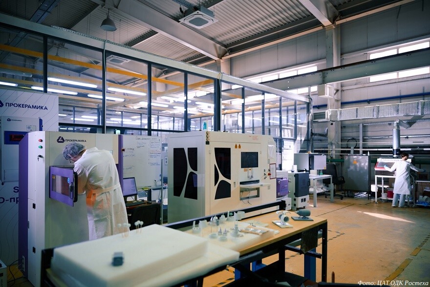

Центр аддитивных технологий Объединенной двигателестроительной корпорации Ростеха приступил к отработке 3D-печати керамикой на аддитивной системе разработки российской компании «Ретех». Технология позволяет изготавливать литейную оснастку и высоконагруженные детали авиационных двигателей с эксплуатационными температурами свыше 1500°C.
На оборудовании можно изготавливать высококачественные керамические изделия с толщиной стенок до 15 мм. Это стало возможным за счет применения нового состава материала и режимов термообработки, так как при стандартной обработке возможно поверхностное растрескивание уже при толщине 6-8 мм, сообщает пресс-служба ОДК.

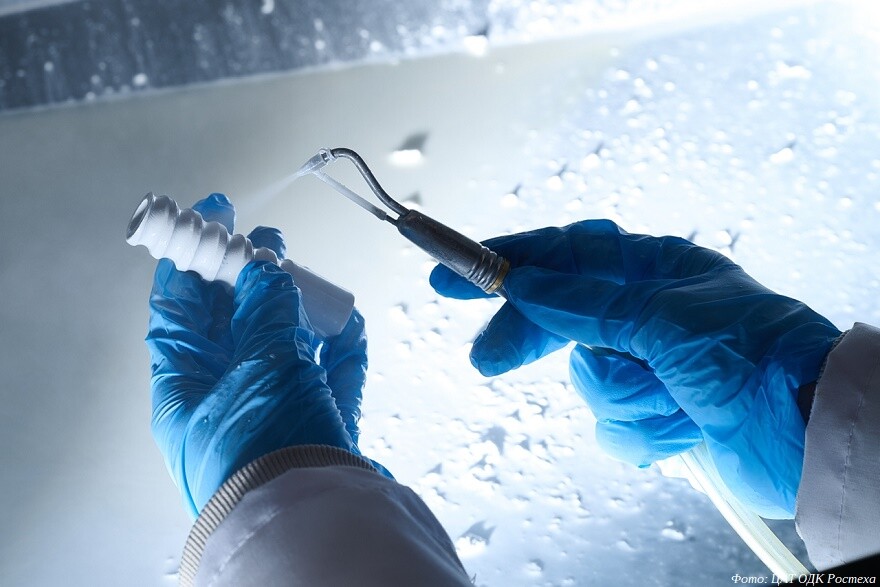

Сейчас специалисты отрабатывают изготовление тиглей для жаропрочных сплавов, керамические стержни для литья лопаток газотурбинных двигателей, термопарные чехлы и фильтрующие элементы.

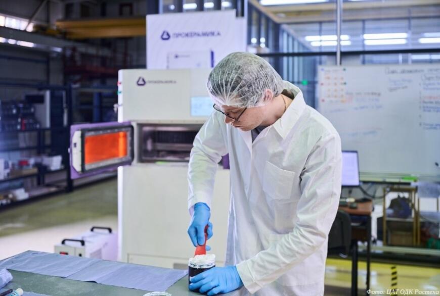

3D-печать керамикой остается одним из самых молодых направлений аддитивной промышленности. В основе разработки лежит метод стереолитографии: в жидкий фотополимер добавляют керамический порошок, получая густую пасту, на следующем этапе с помощью лазера осуществляется послойное отверждение контуров детали. После удаления излишков пасты изделие отжигают в печи для удаления полимерного связующего, а затем спекают при температурах 1400-1700°C. Это обеспечивает сращивание керамических частиц и формирование монолитной структуры с необходимой плотностью. Поэтапное изготовление делает материал устойчивым к нагрузкам и обеспечивает прочность при экстремальных температурах.
