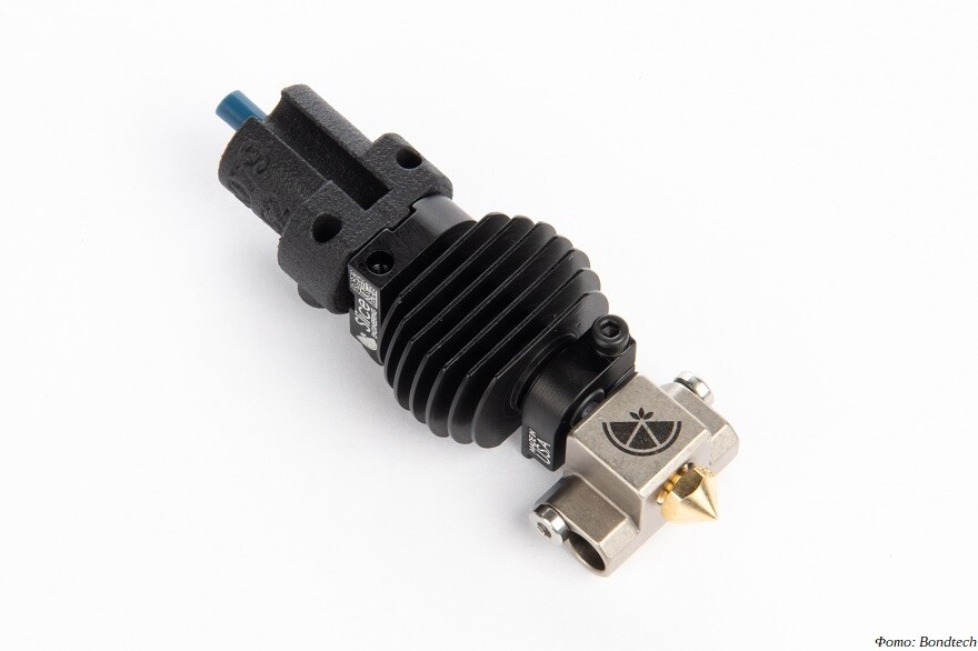

Bondtech и Slice Engineering выпустили апгрейды для установки директ-экструдеров на 3D-принтеры от Creality
Компании Bondtech и Slice Engineering предлагают набор комплектующих для установки директ-экструдеров Bondtech DDX и высокотемпературных хотэндов на 3D-принтеры производства Creality. Апгрейды доступны для 3D-принтеров семейств Ender-3, Ender-5 и CR-10S, а также для систем CR-10, CR-10 Max, CR-10S Pro и CR-10S Pro v2.
Все предлагаемые варианты предусматривают установку механизмов директ-подачи прутка с двойным приводом, но позволяют варьировать остальные комплектующие в зависимости от нужд пользователя и возможностей бюджета. Самый простой вариант предусматривает установку нового подающего механизма, а более комплексные — замену хотэндов, нагревателей, термисторов и даже прошивки.
Всего предлагаются четыре пути модификации:
- PH1 — апгрейд экструдера с использованием стандартного хотэнда
- PH2 — апгрейд экструдера, термобарьера и нагревательного блока с использованием биметаллического нагревателя от хотэнда Copperhead.
- PH3 — апгрейд экструдера с установкой полного хотэнда Copperhead, Mosquito или Mosquito Magnum
- PH4 — апгрейд экструдера, хотэнда, термистора и нагревательного блока с новой прошивкой под 24-вольтный, 50-ваттный нагреватель и 300-градусный термистор.
Третий и четвертый варианты предусматривают полную замену сборки хотэнда на высокотемпературный Copperhead, Mosquito или Mosquito Magnum (до 450°С), при этом четвертый вариант будет совместим только с ограниченным выбором систем и пока еще недоступен, но будет выпущен в ближайшее время.
Ознакомиться с перечнем комбинаций и получить дополнительную информацию можно по этой ссылке. Полный набор комплектующих доступен в онлайн-магазине Bondtech.
