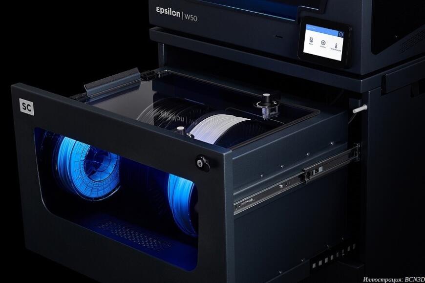

Барселонская компания-производитель 3D-принтеров BCN3D выпустила сушильные шкафы Smart Cabinet для поддержания филаментов в оптимальном состоянии во время 3D-печати и защиты 3D-принтеров от внеплановых отключений электропитания.
Smart Cabinet снижает относительную влажность внутри герметичной камеры с помощью гранул алюмогеля, подогрева и принудительной циркуляции воздуха. Система периодически переключается на режим регенерации адсорбента нагревом и разгерметизацией отсека с осушителем. Процесс полностью автоматизирован и не требует вмешательства со стороны оператора.
«Для получения высокой точности и повторяемости деталей крайне важно контролировать весь процесс 3D-печати, включая обеспечение оптимального состояния материалов. Все расходные материалы в определенной степени чувствительны к влажности, но некоторые из них, такие как полиамиды, термопластичный полиуретан или BVOH (сополимер бутандиола и поливинилового спирта, используемый для построения водорастворимых опорных структур — прим. ред.), особенно подвержены воздействию влаги. Например, во влажный день катушка полиамида может в течение всего несколько часов поглотить такой объем влаги, что начнутся проблемы с 3D-печатью. Зачастую, когда пользователи сталкиваются с трудностями при работе с полиамидом, проблема заключается на в 3D-принтере или настройках, а в ухудшении качества расходного материала. Таким образом, чтобы действительно раскрыть потенциал аддитивного производства инженерными материалами, необходимы такие решения, как Smart Cabinet», — рассказывает главный инженер BCN3D Эрик Пайарес.
Другая особенность новых сушильных шкафов в том, что они защищают не только от набора влаги, но и от сбоев из-за отключения электричества за счет встроенного блока бесперебойного питания. При кратковременном отключении система приостанавливает процесс и возобновляет 3D-печать автоматически. Если отключение длится более десяти минут, система сохраняет процесс и уходит в режим сна, ожидая команду оператора на возобновление работы.

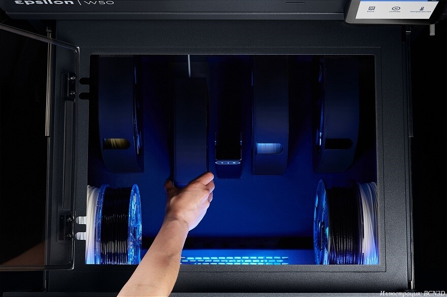

В зависимости от выбранной конфигурации сушильный шкаф может принимать до десяти небольших катушек шириной до 55 мм, четыре большие катушки массой до 2,5 кг каждая, шесть фирменных картриджей или различные комбинации катушек разных размеров. Шкафы предназначены для эксплуатации в связке с 3D-принтерами Epsilon W50, Epsilon W27 и Sigma D25. Шкафы предлагаются по отпускной цене €2 495, дополнительная информация доступна на официальном сайте BCN3D по этой ссылке.
