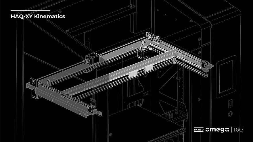

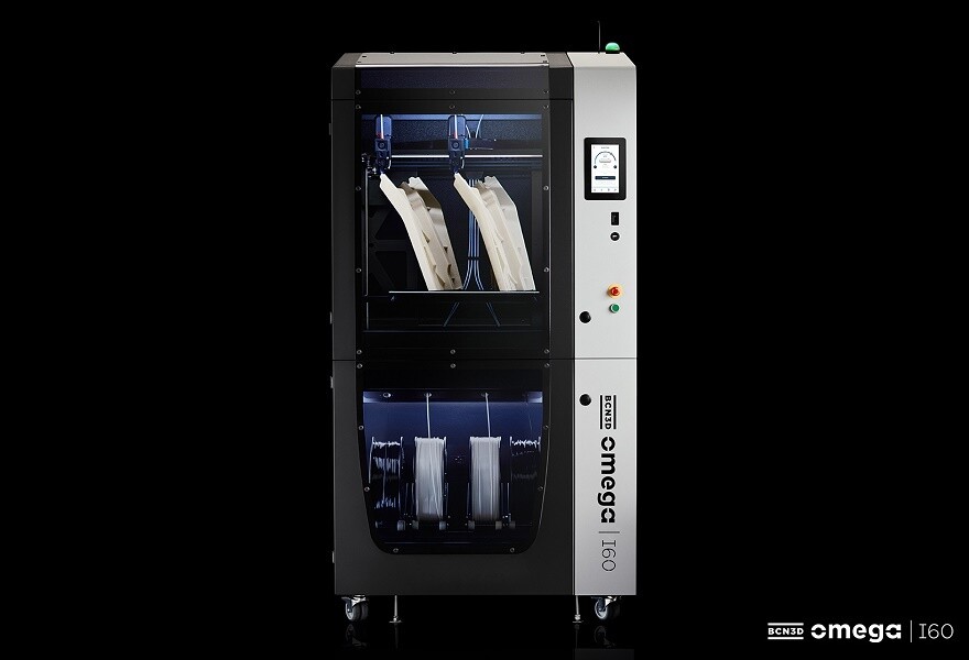

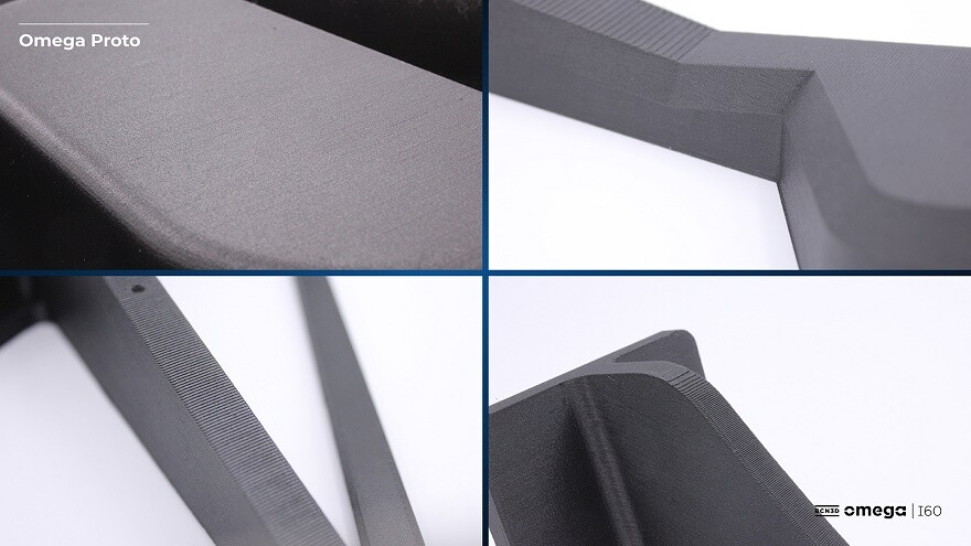

3D-принтеры Omega I60 задуманы как универсальные экструзионные аддитивные системы промышленного класса, способные работать с широким спектром полимерных и композиционных материалов. Как и другие 3D-принтеры под этим брендом, Omega I60 использует IDEX — систему независимого позиционирования головок по оси X, позволяющую удваивать производительность за счет одновременной 3D-печати двух идентичных или взаимно симметричных, «зеркальных» изделий. В новом 3D-принтере реализована модернизированная версия IDEX с кинематикой Haq XY: моторы привода по оси X закреплены неподвижно, а расположение шкивов изменено в сторону снижения нагрузок.

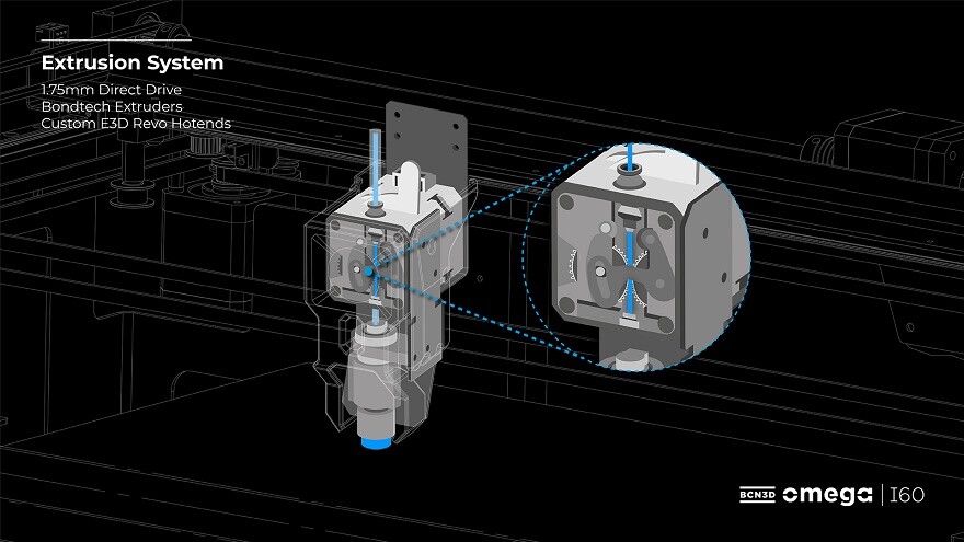

3D-принтер оснащен двумя директ-экструдерами Bondtech LGX Pro c двойным приводом и хотэндами E3D Revo. Электронная начинка включает материнскую плату с 32-разрядным микроконтроллером ATSAME51 на ядре Cortex-M4 и кастомизированной прошивкой Marlin 2.1. В комбинации со встроенными акселерометрами это позволяет развивать рабочие скорости до 300 мм/с и ускорения до 10 м/с^2. Калибровка осуществляется автоматически с использованием пьезоэлектрических датчиков.

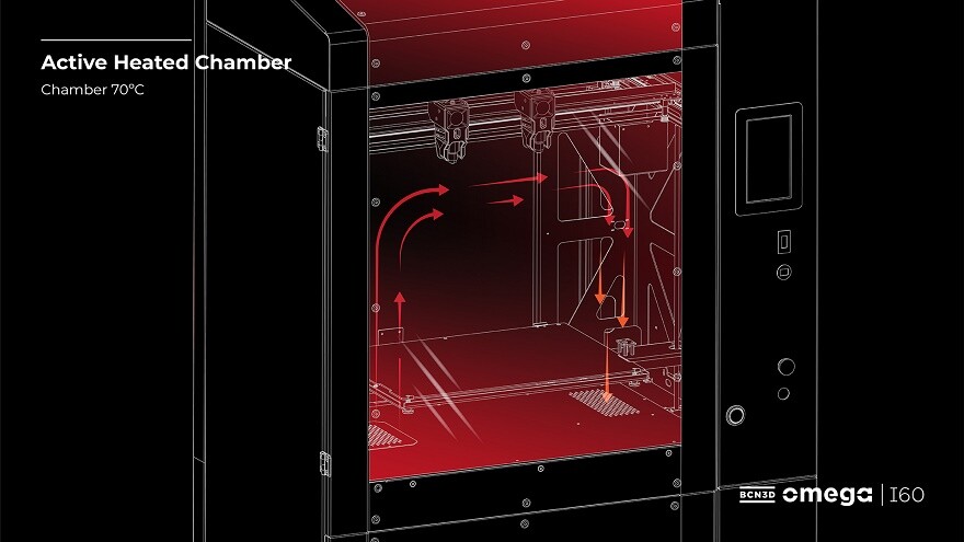

Закрытая камера с прогревом до 70°С и платформа с подогревом до 120°С облегчают работу с композитами и полимерами, подверженным высокой термоусадке — акрилонитрилбутадиенстиролом (АБС), акрилонитрилстиролакрилатом (АСА), полиамидами, и другими. При размере области построения 450x300x450 мм полезный объем достигает шестидесяти литров.

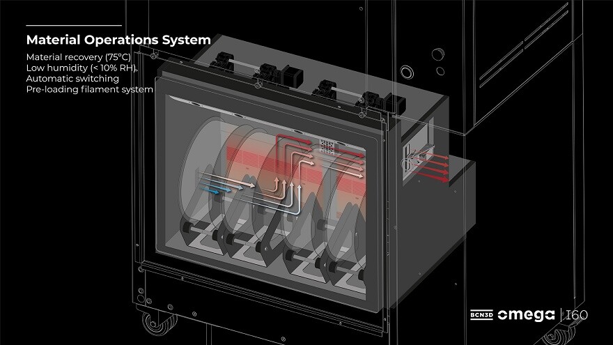

Расходные материалы хранятся в отдельном отсеке с контролем температуры и влажности, а также системой автоматической замены филаментов для бесперебойной 3D-печати. Сухой отсек прогревается до 75°C и способен поддерживать относительную влажность ниже 10%.
Дополнительный функционал включает бортовую вебкамеру, гибкий съемный столик, источник бесперебойного питания, датчики филамента, семидюймовый сенсорный дисплей, НЕPА и угольные фильтры, подключение через Wi-Fi и Ethernet, а также БКК для аварийной остановки.
3D-принтер Omega I60 принимает филаменты диаметром 1,75 мм, включая фирменные варианты АСА. Компания предлагает широкий выбор фирменных филаментов, но ограничения по использованию расходных материалов от сторонних производителей не предусмотрены.
