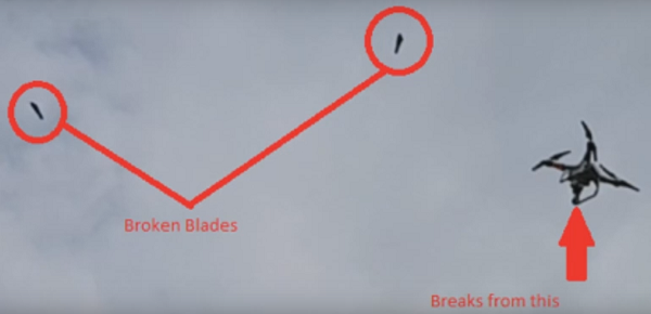

В 2016 году исследователи из Университета Южной Алабамы, Университета имени Давида Бен-Гуриона в Негеве и Сингапурского университета технологии и дизайна провели интересный эксперимент по саботажу аддитивного производственного процесса, получивший шквал позитивных и конструктивных откликов со стороны сотрудников кафедры 3Dtoday. Ученые намеренно подпортили цифровую модель несущего ротора беспилотника, ослабив конструкцию, а затем провели наглядную демонстрацию: спустя несколько секунд после взлета винт разрушился, и дрон рухнул на землю.

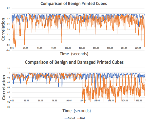

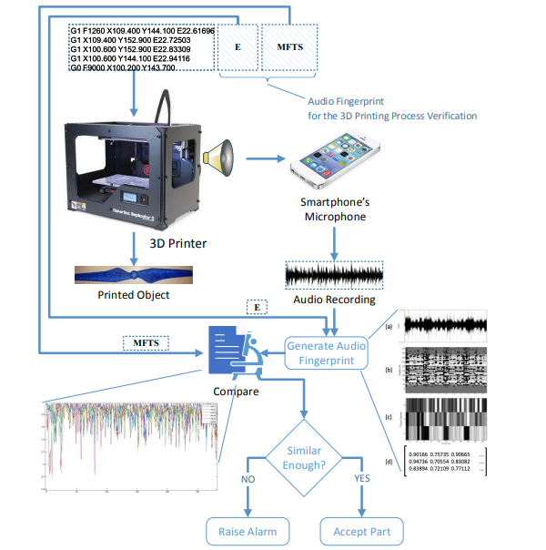

Суть задумки проста: создаем 3D-модель, нарезаем и печатаем тестовый образец, попутно записывая пение приводов. После этого используем полученную запись в качестве эталона для оценки работы 3D-принтера во время работы над идентичными изделиями. Если анализ выявит отклонения, значит есть вероятность, что 3D-модель или G-код подверглись каким-то изменениям. Никакое специализированное оборудование не требуется: для записи и анализа в режиме реального времени ученые использовали обычный смартфон со специальным облачным приложением собственной разработки. В экспериментах использовался 3D-принтер BCN3D Sigma и слайсер Cura.
Аудиоанализ FDM 3D-принтеров поможет бороться с промышленным саботажем
Исследование пока носит демонстрационный характер, ведь для практического применения придется преодолеть ряд трудностей, таких как ложные тревоги из-за посторонних шумов, отличий в качестве сигнала из-за разного расположения записывающего оборудования и так далее. Ученые указывают и на другой интересный момент: в принципе, такие же аудиозаписи теоретически можно использовать для обратного проектирования печатаемых изделий. Другими словами, разрабатываемое средство для борьбы с промышленным саботажем вполне может стать инструментом корпоративного шпионажа. С полным докладом научной команды можно ознакомиться по этой ссылке.
