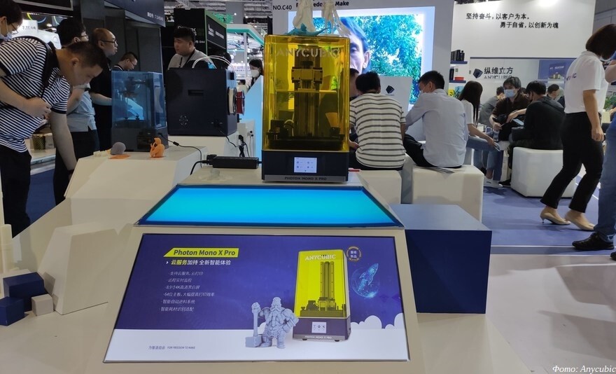

Информация о новых предложениях пока ограничена, но будет дополняться по мере поступления от производителя. Пока известно, что 3D-принтер Photon Mono X Pro — очевидно, «профессиональная» версия выпущенной в прошлом году фотополимерной системы Photon Mono X с высокопроизводительной монохромной матрицей — будет интегрирован с новой облачной платформой Anycubic Cloud, обеспечивающей функции слайсера, удаленного управления и наблюдения, системного обновления и библиотеки 3D-моделей.
Новый вариант обладает увеличенным рабочим объемом и оснащен 9,25-дюймовой монохромной ЖК-матрицей с разрешением 6K и 64-битной платой с расширенными возможностями в плане производительности и графической обработки.
