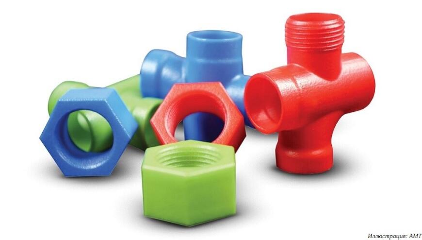

Британская компания AMT (Additive Manufacturing Technologies Ltd.) выпустила две новые системы автоматизированной постобработки изделий после 3D-печати для крупных промышленных предприятий и малого и среднего бизнеса — PostPro DP MAX и PostPro SF50.
PostPro DP MAX — это полностью автоматизированная система для удаления порошка и дробеструйной обработки. Система может работать с большими партиями изделий и использует непрерывную конвейерную ленту для повышения производительности и обработки разных по размерам деталей, в том числе крупногабаритных. Это совместная разработка AMT и нидерландской компании-производителя дробеструйного оборудования для обработки металлов и пластмасс Leering Heneglo.

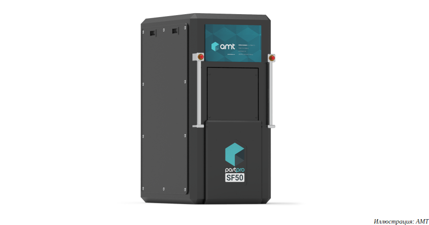

PostPro SF50 — это компактная версия системы финишной обработки печатных изделий PostPro3D, созданная специально для мелкосерийного и штучного производства, например в дизайнерских студиях. Установка работает по той же технологии BLAST и отличается небольшими размерами и простым управлением через 21,5-дюймовый сенсорный экран с разрешением Full HD и удобный пользовательский интерфейс.
По возможностям и характеристикам PostPro SF50 практически не уступает старшему собрату: эта система тоже способна обрабатывать широкий спектр материалов, безопасна для пользователей за счет RFID, совместима с системой Industry 4.0 и может быть интегрирована в производственные сети предприятий, работая напрямую и автоматически с 3D-принтерами.
Основное отличие от промышленной системы заключается в отсутствии автоматической загрузки и выгрузки. Обрабатываемые изделия придется загружать и выгружать вручную, но установка оборудована удобной и эргономичной камерой в передней части, так что отсутствие автоматики особых неудобств не доставляет.

Технические характеристики PostPro SF50:
- Вес: 450
- Габариты: 824х1398х1822 мм
- Корзина: 48 л
- Объем картриджа: 10 л
- Размер рабочей зоны: 400x300x400 мм
- Обрабатываемые материалы: полимеры
- Обработка изделий, изготовленных по технологиям: SLS, MJF, FDM, HSS
- Электропитание: 222-240 В, 50/60 Гц, 16 A
