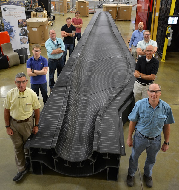

Нынче же деятельность лаборатории протекает в более мирном русле. В основном ученые занимаются разработкой методов защиты от оружия массового поражения и вопросами возобновляемой энергетики. Сотрудники SNL уже получили признание и престижную премию Федерального лабораторного консорциума по передаче технологий (FLC) за создание пленочных солнечных батарей, наклеивающихся на обычные окна, а теперь взялись за совершенствование ветроэнергетики. Объединив силы с коллегами из Национальной лаборатории Ок-Ридж (ORNL), ученые спроектировали и изготовили 3D-печатные формы для производства лопаток ветрогенераторов.

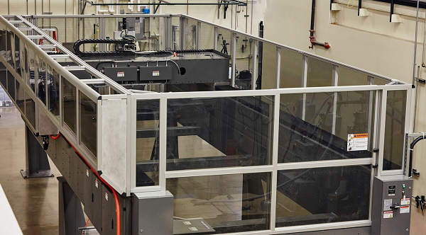

Изготовление форм для лопаток – не такая уж и простая задача, особенно когда дело касается прототипирования усовершенствованных дизайнов. На полный цикл проектирования, изготовления формы традиционными методами и производства рабочих прототипов перед началом испытаний может уходить до шестнадцати месяцев. Облегчить трудоемкий процесс помогают аддитивные технологии – 3D-печать одной формы занимает всего около двух недель. Судя по всему, в производстве форм для изготовления 13-метровых лопаток используется крупноформатный FDM 3D-принтер BAAM за авторством компании Cincinnati Incorporated. Как минимум одна такая установка находится в распоряжении ORNL, а славу 3D-принтеры BAAM завоевали благодаря компании Local Motors – первому в мире производителю автомобилей и микроавтобусов с 3D-печатными кузовами (см. видео).
