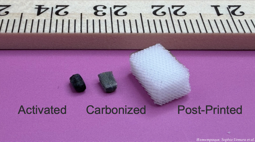

Структура комбинированного электрода пориста и напоминает соты или губку, за счет чего и достигается увеличение площади. Элемент изготовлен методом стереолитографической 3D-печати на 3D-принтере Elegoo Mars 3 Pro с использованием стандартной фотополимерной смолы. Полученную 3D-печатную заготовку подвергли отжигу, после которого осталась пористая и электропроводящая углеродная структура, а ее затем химически пропитали оксидом ванадия. Эффективная поверхность увеличилась настолько, что если один грамм структуры распластать как лист бумаги, он покроет площадь примерно десяти теннисных кортов. Чем больше площадь, тем больше накапливаемый заряд.
