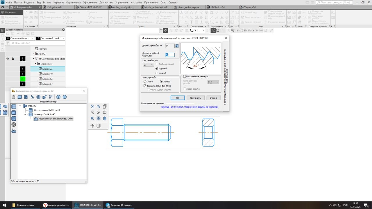

Задача сделать болт и гайку для последующей печати на 3Д принтере. И чтоб гайка нормально наворачивалась.
Возможно что то не так делается во время создания, или принтер настроен не корректно...
Если есть возможность то подскажите где ошибка...
Создаем в режиме 2Д при помощи Механика -> Валы и механические передачи 2д.
Компас 23 и создание резьбы... Гайка не наворачивается, или клинит на 4ом витке...

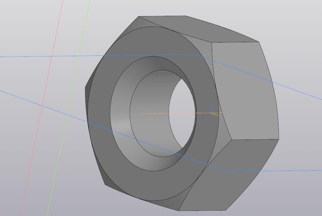

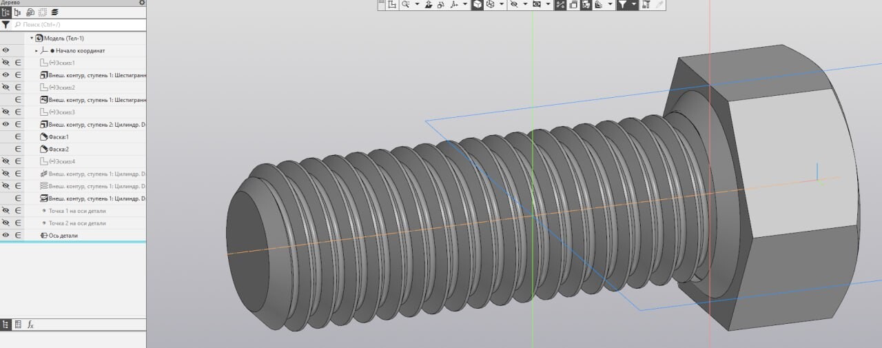

Сначала создаем болт с резьбой для пластмасс, после гайку
Затем генерация твердотельной модели болта и гайки

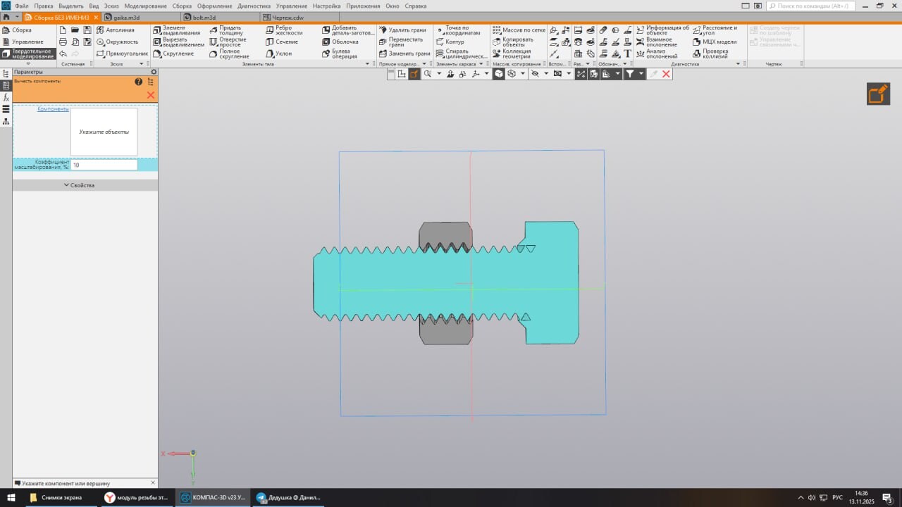

Добавляем детали в сборку, где ставим гайку в начало координат фиксированно, а болт не фиксированно и задаем зависимость соосности, затем зависимость на расстоянии 10мм
Выделяем гайку правой мышкой и говорим "Редактировать компонент на месте"

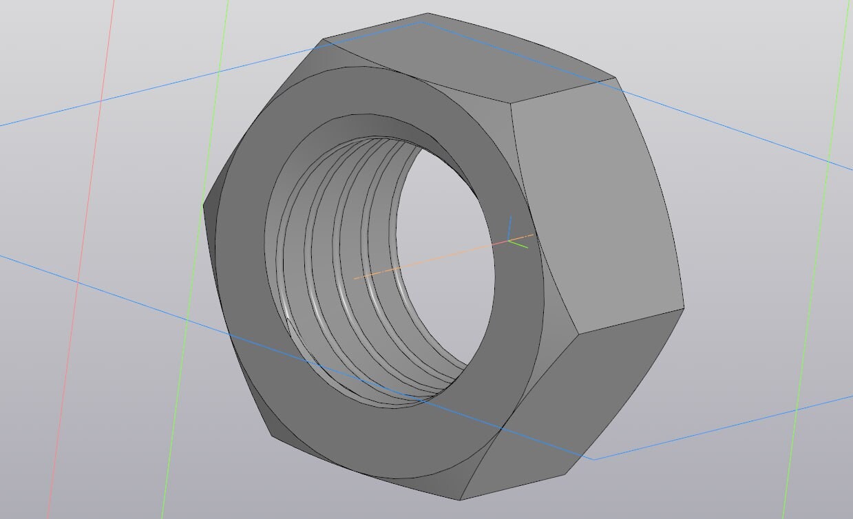

И при помощи операции "Вычесть компоненты" делаем вычитание резьбы болта из гайки с припуском +10% относительно резьбы болта.

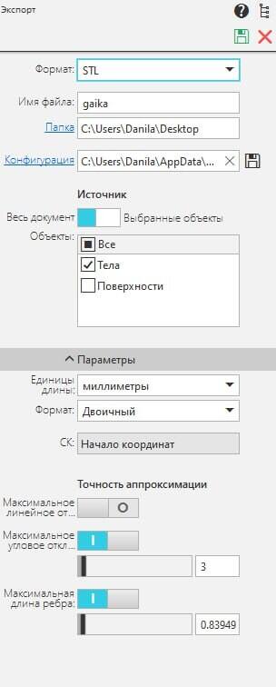

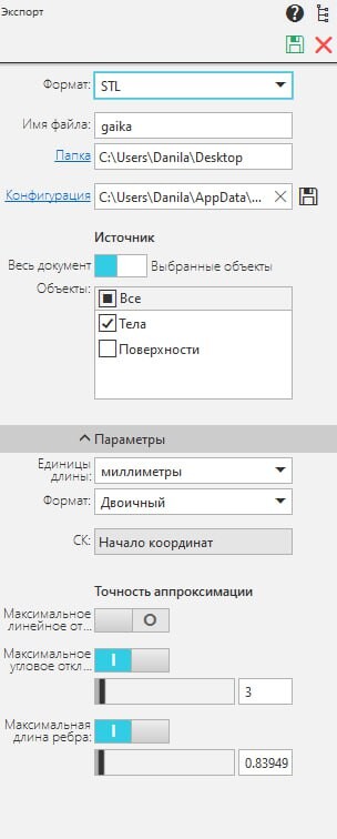

И далее сохраняем в STL с высоким качеством
И далее на печать....Файл компаса можно посмотреть тут- https://disk.yandex.ru/d/m3VIDbu6M_-4kA
Возможно выбирается неверная резьба, тип или профиль....
Подскажите в чем засада, где искать ошибку...
