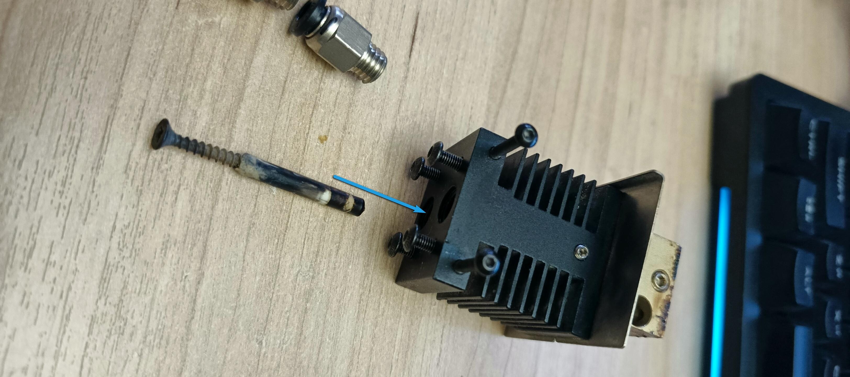

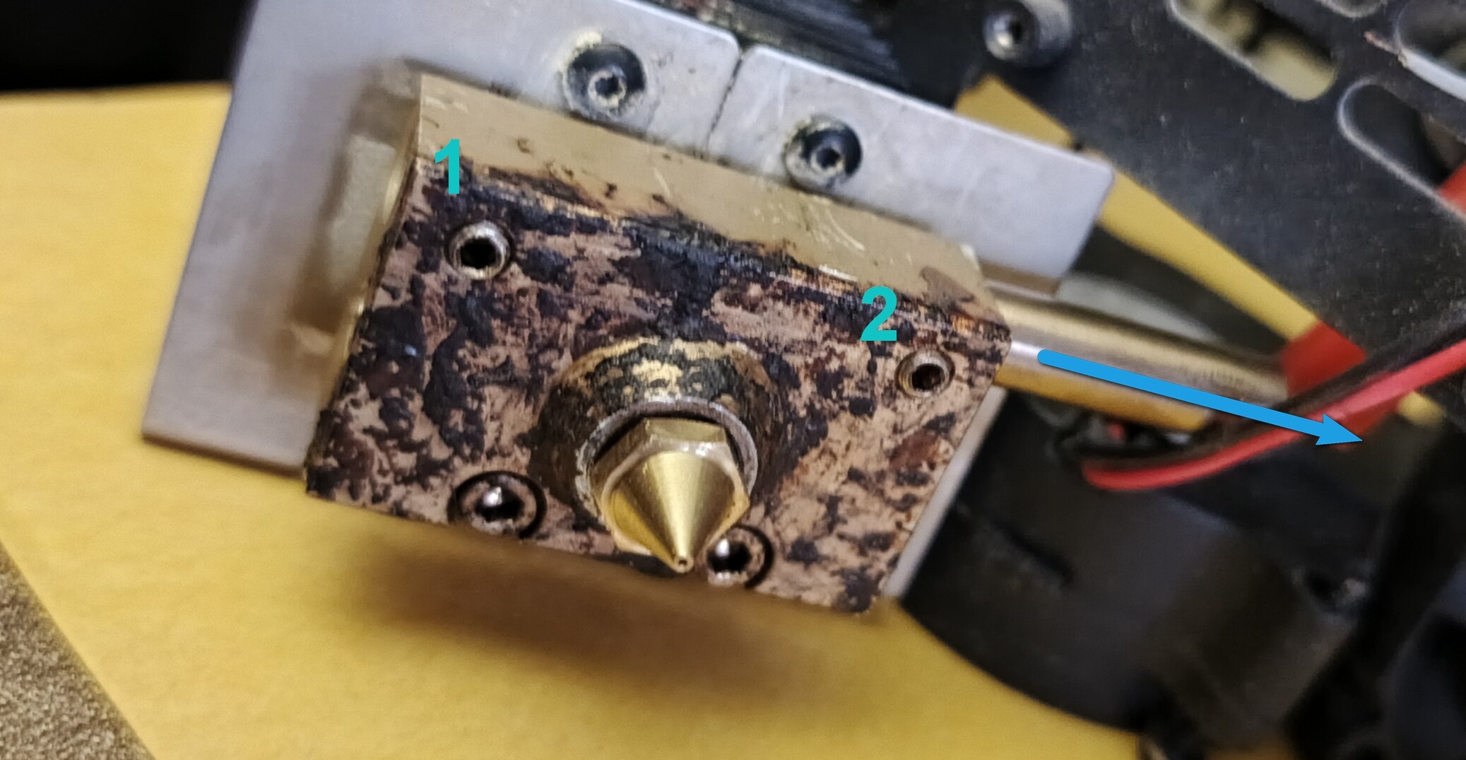

Открутив 2 винта (можно не до конца) вытаскиваем нагревательный элемент.

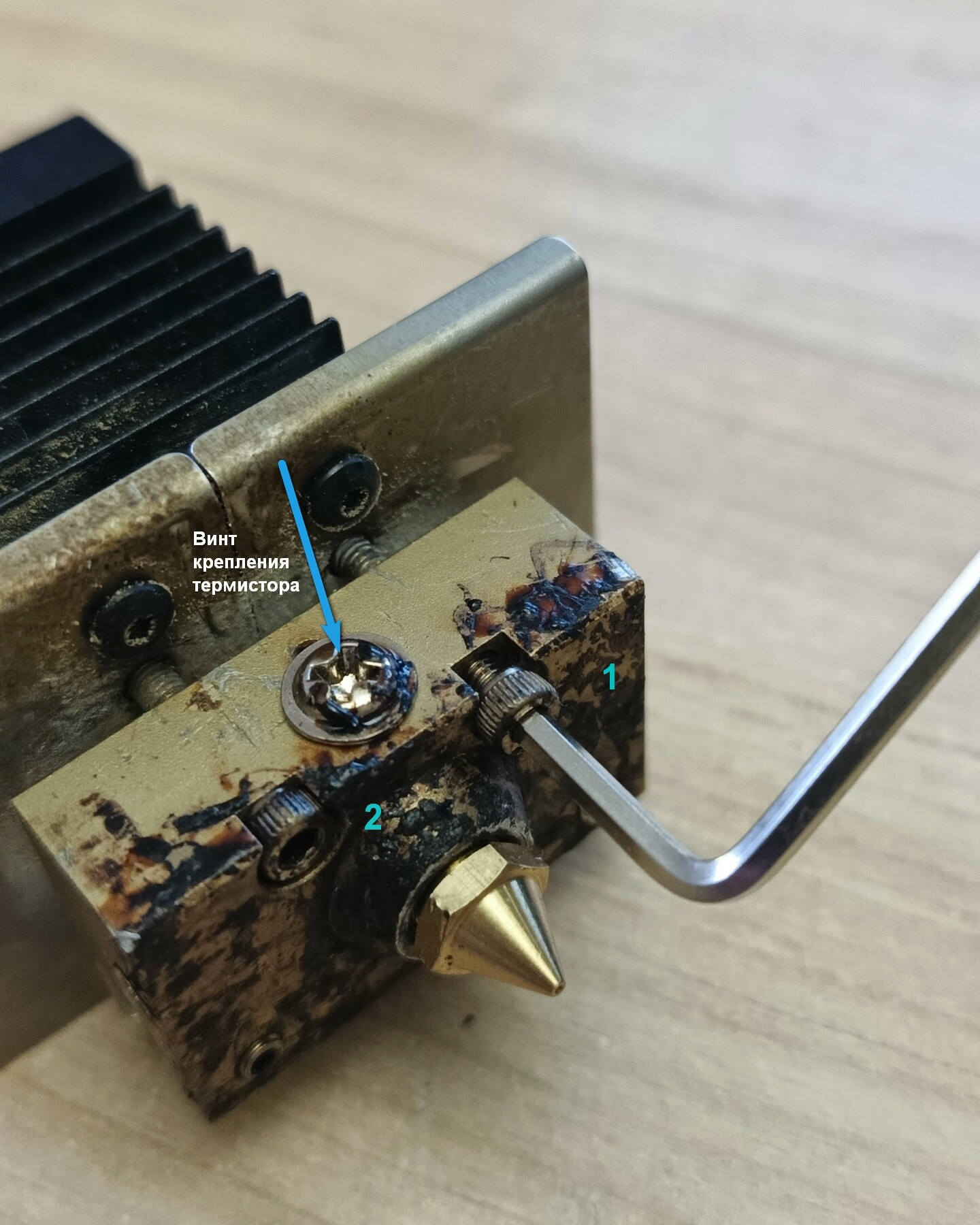

Винтом сбоку крепится термистор. Он на тоненьких проводах, поэтому при неаккуратной возне, если вовремя не выкрутить, его можно ненароком оторвать. Прям как я. Пришлось заказать на Али замену.

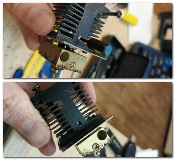

Дальше выкручиваем ещё 2 винта, которые крепят радиатор. Сбоку из радиатора с каждой стороны выкручиваем винты крепления термобарьеров (на второй картинке в дырке выкрученного винта виден паз термобарьера).

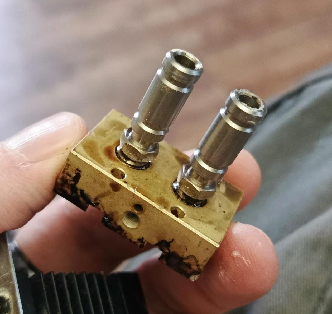

И вот герой статьи у меня в руках.

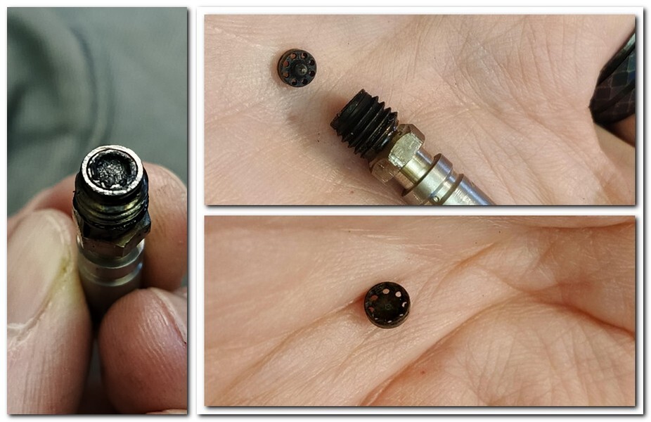

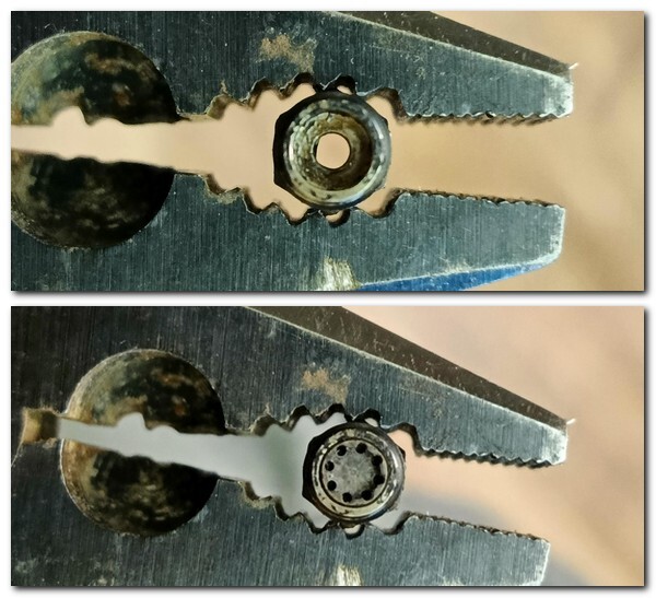

Выкручиваем оба ТБ. В нижней части каждого - забитая сетка. Несколькими нагревами горелкой и подталкиваниями изнутри вынимаем сетку, прокаливаем и очищаем её.
Прочищаем ТБ и ставим на место сетку конусом внутрь.

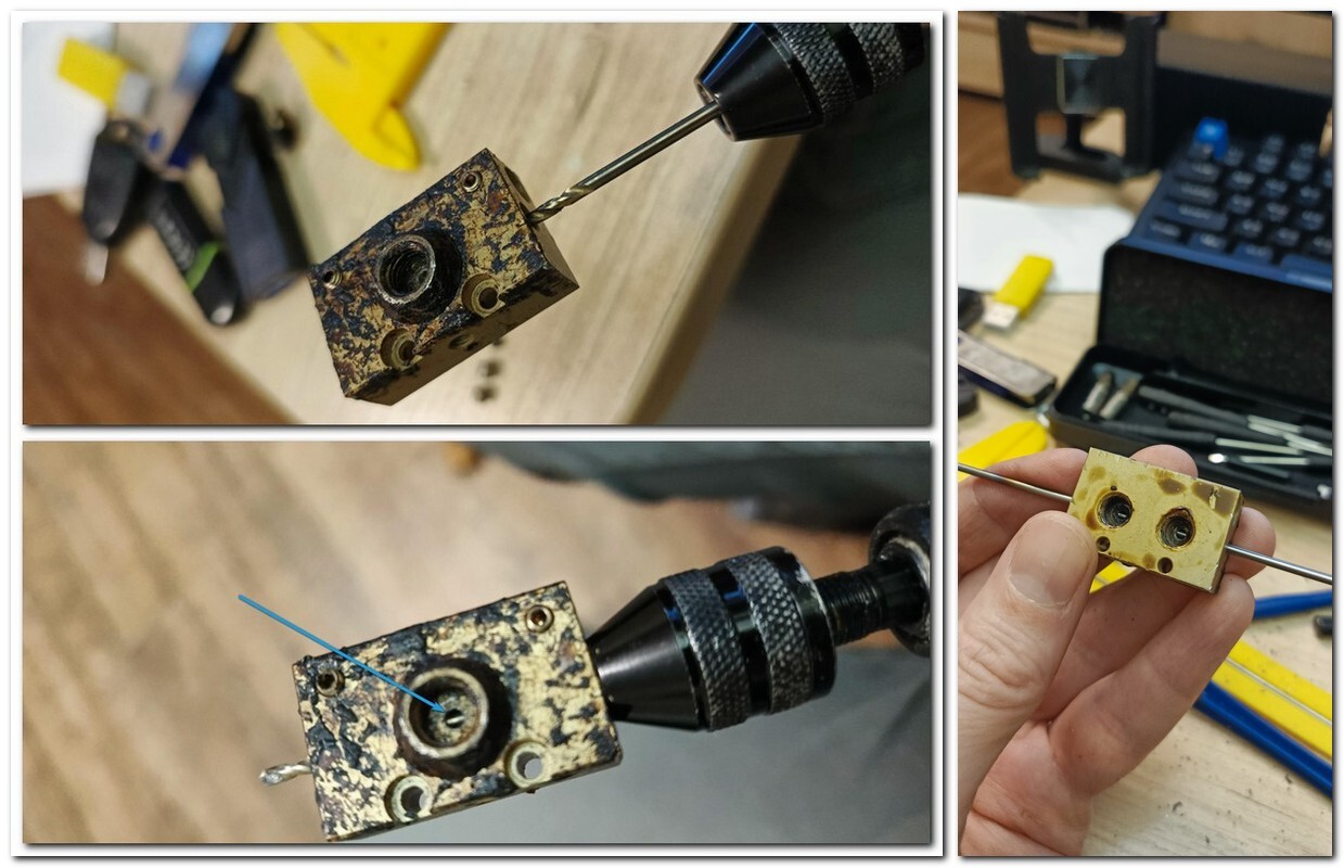

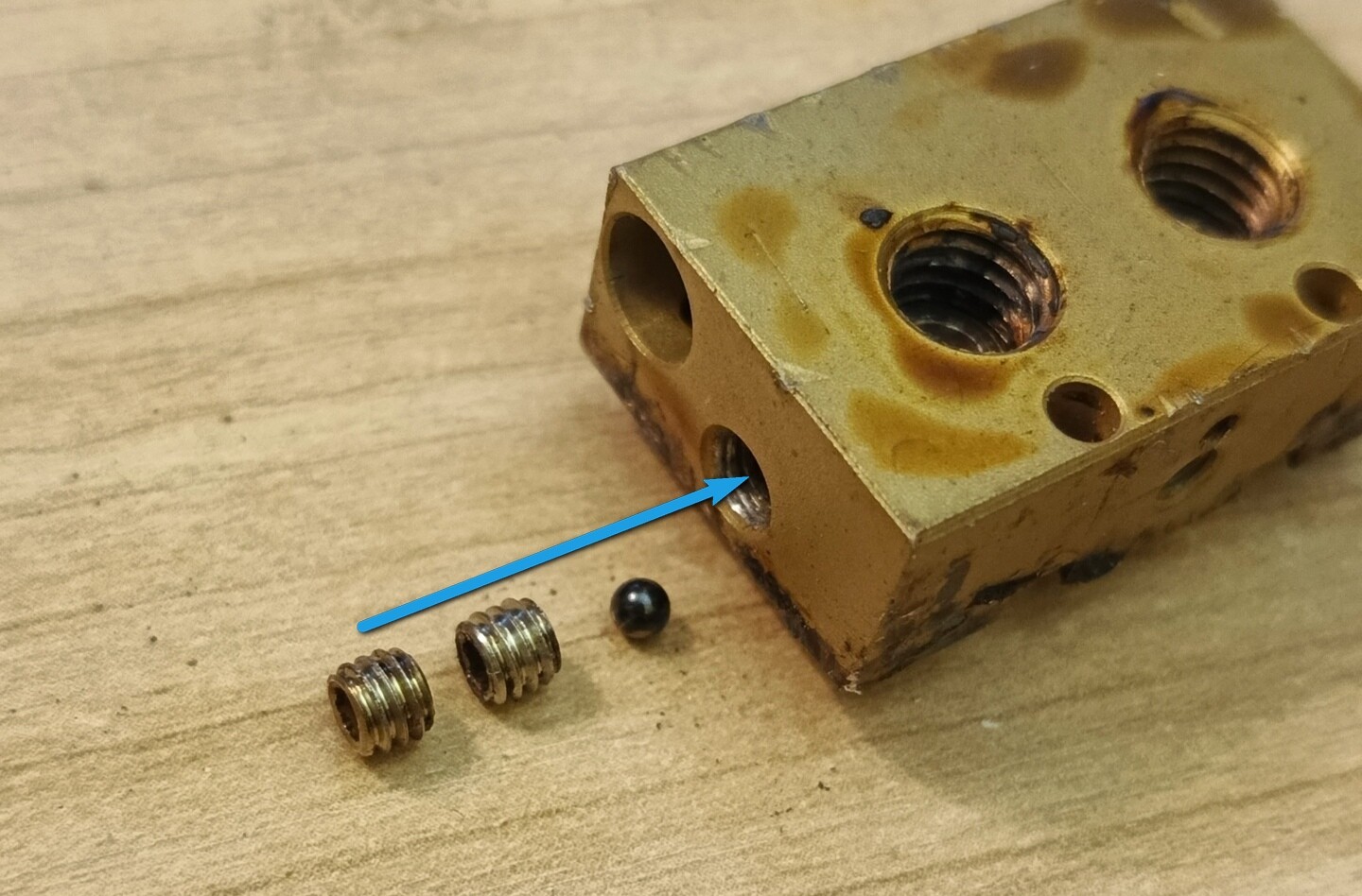

Из нагревательного блока с каждого из торцов выкручиваем по 2 винта. За ними - по одному металлическому шарику. Их вынуть непросто, т.к. они держатся там расплавленным и остывшим пластиком.
1й мне удалось вынуть случайно, ковыряясь в дурке после 2х выкрученных винтов, когда ещё не знал, что там шарик. Глаза боялись, а руки делали) На фото сверху - шарик уже очищенный прокаливанием. Второй я вытолкнул изнутри при прочистке канала мелким сверлом и прутком, который был в комплекте с принтером для этих дел.
Прочистив этот канал можно без труда прочистить и 2 входных и 1 выходное отверстие.
