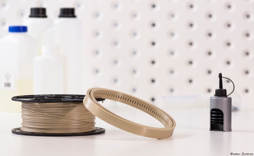

Польский производитель 3D-принтеров Zortrax выпустил свой вариант филамента для FDM/FFF 3D-принтеров из прочного и тугоплавкого полиэфирэфиркетона под обозначением Z-PEEK. Полиэфиримид у них уже есть, и даже два. Рассказываем подробно.
С полиэфирэфиркетоном (ПЭЭК, PEEK) Zortrax балуется уже не меньше года, и не в одиночку, а в компании с Европейским космическим агентством (ESA). В прошлом году Zortrax и ESA модифицировали 3D-принтеры Endureal под экспериментальную 3D-печать деталей из ПЭЭК и остались довольны результатами — настолько, что генеральный директор Zortrax Рафаль Томашяк пообещал сделать такую возможность доступной всем пользователям Endureal через программные обновления. Ну а чтобы не терять потенциальную выгоду, вдогонку к новым профилям компания решила выпустить расходный материал под собственным брендом.

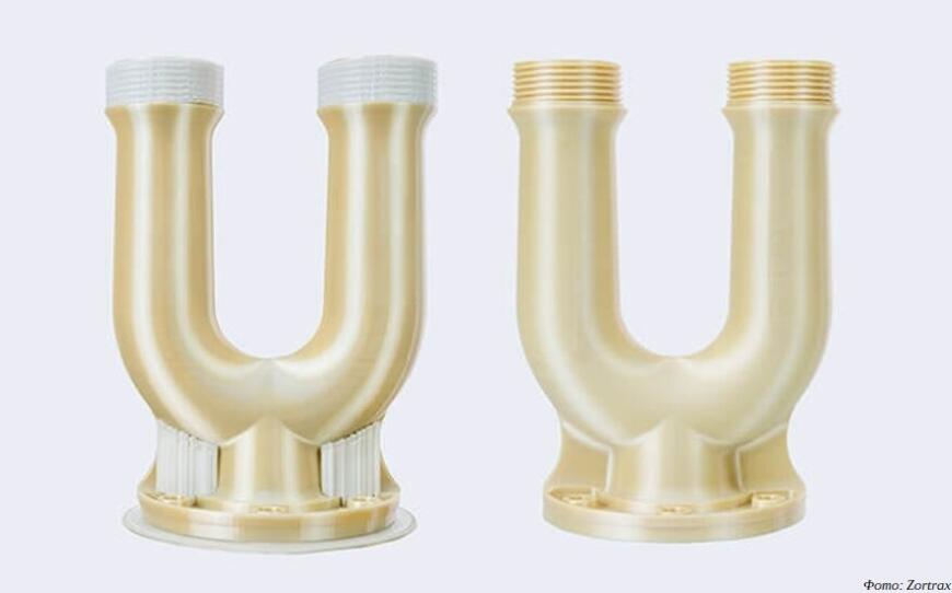

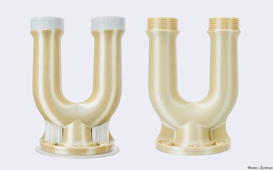

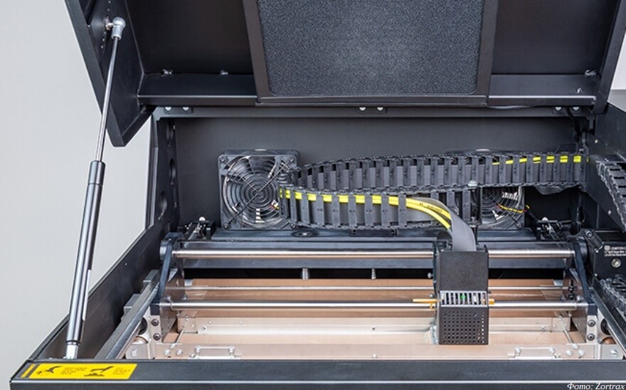

3D-принтер Endureal — это особый зверь, выпущенный в 2019 году и изначально заточенный под 3D-печать тугоплавкими конструкционными термопластами. Все необходимое для этого есть: экструдеры с температурой свыше 400ºС, подогреваемый столик и термокамера с регулируемой фоновой температурой в диапазоне до 200ºС. Чтобы не тратить попусту дорогостоящие расходники и не мучиться с постобработкой, аппарат оснастили двойной головкой, позволяющей выращивать вместе с деталями опорные структуры из растворимых материалов, хотя у Zortrax есть свой вариант под эту задачу. Называется он Z-SUPPORT High-Temp — это специализированный полимер, теряющий адгезионную прочность после охлаждения, что делает процедуру отдирания поддержек менее трудоемкой и более щадящей к самим деталям.
К слову, Z-SUPPORT High-Temp совместим в плане адгезии и температурного режима не только с полиэфирэфиркетоном, но и полиэфиримидом, которого у Zortrax уже два варианта — Z-PEI 9085 и выпущенный в апреле этого года Z-PEI 1010. Как подсказывают циферки, сырьем служат полимеры Ultem 9085 и Ultem 1010 производства саудовской химической компании SABIC, владеющей брендом Ultem.

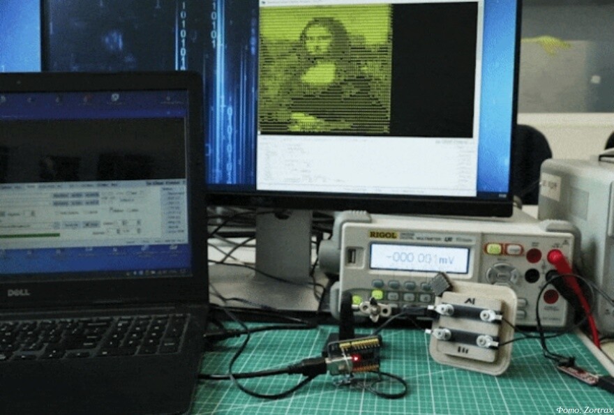

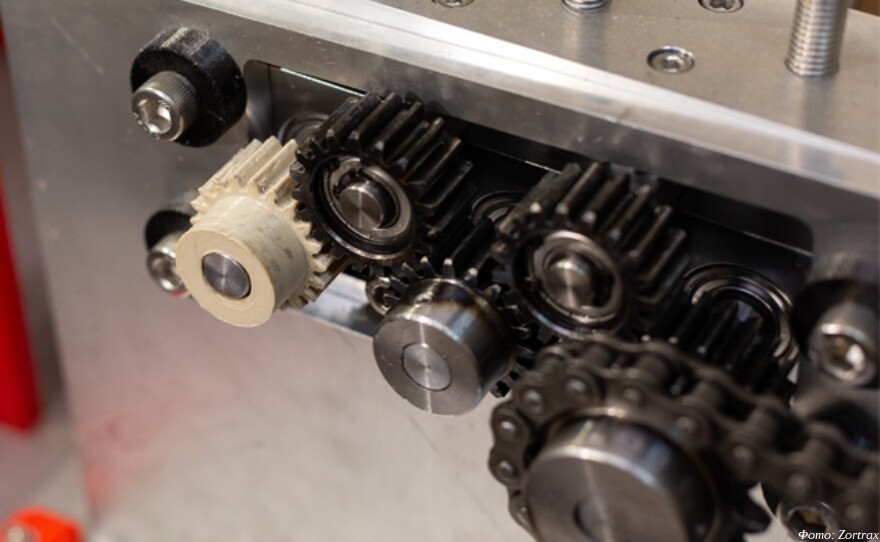

Чем занимались Zortrax и европейские «космонавты»? Они печатали образцы из ПЭЭК и подвергали их всяческим радиационным, вибрационным и температурным пыткам в условиях, максимально приближенных к открытому космосу. Например, образцы подвергли пятистам циклам охлаждения и нагревания в вакуумной барокамере в диапазоне от -70°C до 130°C, а также шоковой заморозке до -196°C. В других тестах Zortrax гоняла 3D-печатные шестеренки из ПЭЭК с нагрузкой в 1 Н·м: детали выдержали цикл из двадцати двух миллионов вращений при 1600 оборотах в минуту. Еще интереснее то, что в «космических» исследованиях команда апробировала специальный бленд ПЭЭК c электропроводными добавками и добилась передачи данных по 3D-печатным цепям со скоростью до 9600 бит в секунду по протоколу RS-232 — этого якобы уже достаточно для передачи данных в экстренных ситуациях.
«Снижение веса — это всегда одна из главных задач аэрокосмических инженеров, выполнимая за счет 3D-печати мультифункциональных компонентов. В конструкции стандартных самолетов и космических кораблей присутствуют элементы несущей конструкции и отдельно проводка, отвечающая за питание бортовых систем и передачу данных. Вот эту задачу мы и пытаемся решить с помощью токопроводящего материала: силовые элементы могут одновременно с главной функцией выполнять задачу по электропитанию и передаче данных с вытекающей экономией массы на обычных проводах», — поясняет руководитель отдела НИОКР компании Zortrax Михал Семашко.
Специально для этих опытов инженеры Zortrax оптимизировали программную сторону Endureal, улучшив размерную точность, а также повысив верхний порог температуры экструзии до 480°С, столика — до 200°С, а камеры — до 220°C. Аппаратная часть осталась без изменений, так что новые параметры доступны как будущим, так и текущим пользователям.
Ну а что касается Z-PEEK, то новый материал диаметром 1,75 мм предлагается в катушках массой 1 кг нетто. Прямыми розничными поставками в РФ компания не занимается, так что рекомендуем искать Z-PEEK у местных дистрибьюторов. Дополнительная информация доступна на официальном сайте компании Zortrax по этой ссылке.
