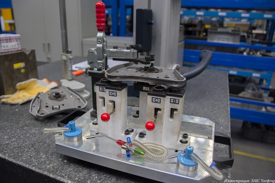

На иллюстрации выше показан измерительный прибор, используемый для контроля качества выпускаемых компонентов сидений — для стандартизации деталей необходимо четкое соблюдение размерной точности. Белые части выполнены из поликарбоната и напечатаны на высокотемпературном 3D-принтере Funmat HT производства компании Intamsys. Выбор технологий 3D-печати SAIC Yanfeng объясняет стоимостью: так как речь идет о постоянно кастомизируемых деталях, требуемых в небольших объемах, производство традиционными методами обходится слишком дорого и занимает слишком много времени.
«Мы освоили это оборудование без труда. Габариты контрольных блоков составляют 198х113х110 мм. С помощью 3D-принтера от Intamsys моя команда напечатала блоки всего за пару дней. SAIC Yanfeng удалось значительно сократить время, необходимое для разработки и производства таких измерительных приборов. В результате достигнуто значительное повышение производительности, сокращены сроки выполнения работ и снижены производственные издержки», — рассказывает руководитель проекта в SAIC Yanfeng.

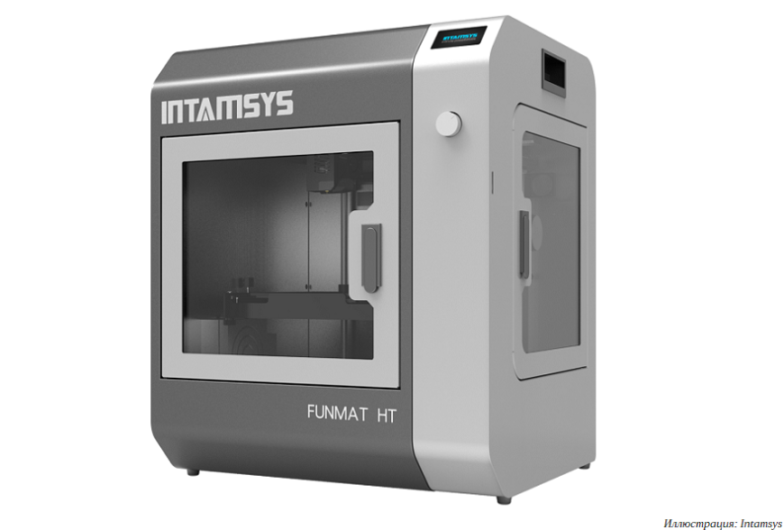

Хотя SAIC Yanfeng использует поликарбонат, FDM 3D-принтеры Funmat HT способны работать и с более тугоплавкими материалами, вплоть до таких конструкционных термопластов, как полиэфирэфиркетон (PEEK), полифенилсульфон (PPSU) и полиэфиримид (PEI, Ultem). Максимальная температура экструзии составляет 450°С, рабочие столики прогреваются до 160°С максимум, а термокамеры поддерживают активную регулировку фоновой температуры до 90°С, помогая предотвращать деформации и расслоение изделий, а также обеспечивать поэтапную рекристаллизацию полимера в период остывания. Рабочий объем компактных, настольных систем достигает 260х260х260 мм.
