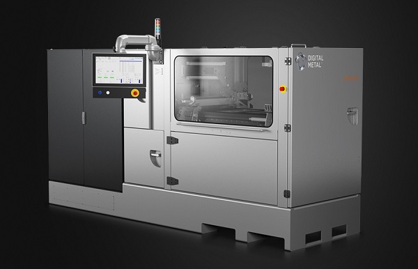

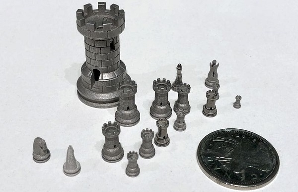

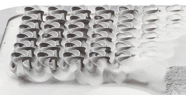

Первый промышленный 3D-принтер под артикулом DM P2500 пошел в серию в январе этого года. Установка работает по технологии струйной печати с использованием мелкодисперсных металлических порошков и выборочно напыляемого связующего агента. Процесс не требует построения опорных структур, что значительно упрощает постобработку. После печати изделия очищаются от остаточного порошка и спекаются, набирая прочность. Разрешение печати достигает 35 микрон при толщине слоя в 42 мкм, а шероховатость поверхностей (Ra) составляет 6 мкм, что сопоставимо с показателями стереолитографических 3D-принтеров, ценящихся за высокую точность и детализацию, а потому широко применяемых в ювелирном деле и стоматологии. Вот только DM P2500 печатает не фотополимерными смолами, а металлическими порошками – нержавеющей сталью марок 316L и 17-4PH, а также титановым сплавом Ti6Al4V.
3D-принтеры Digital Metal печатают металлами с ювелирной точностью
Производительность системы достигает 100 куб. см/ч, хотя объем области построения невелик – всего 203x180x69 мм. Для сравнения, 3D-принтер ExOne M-Flex, работающий по аналогичной схеме, выстраивает детали размером до 400x250x250 мм. Размер рабочей зоны крупноформатной установки ExOne S-Max достигает уже 1800х1000х700 мм, а производительность – 165 000 куб. см/час, хотя на этих аппаратах в основном печатаются песчаные литейные формы, например для реставрации автомобильных двигателей. С другой стороны, в перечисленных конкурентных разработках ставка делается именно на производительность, а не сверхвысокое разрешение печати.
