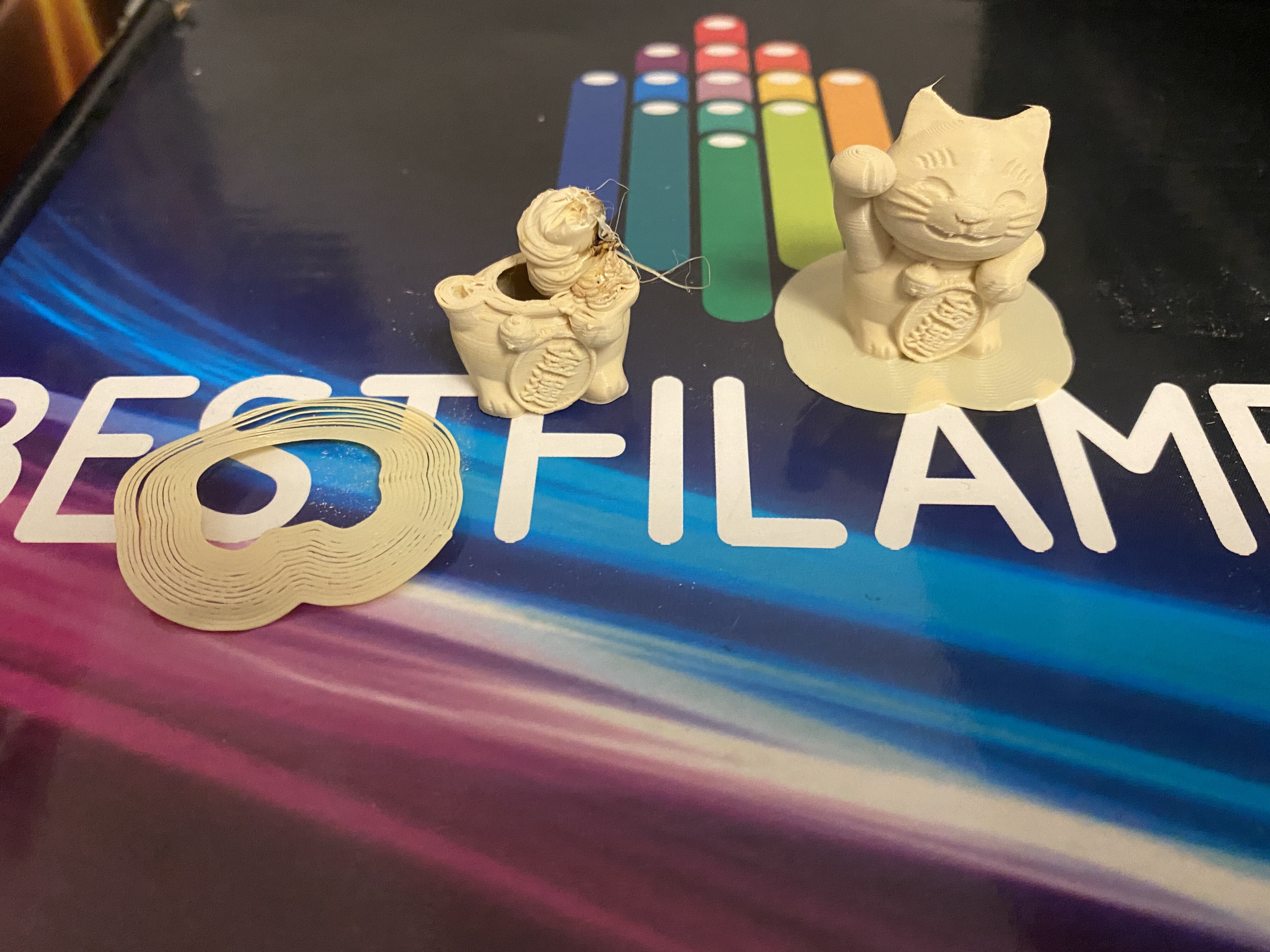

Снова первый слой
Лежат у меня в углу 3 катушки пластика от бестфиламент купленные ещё в 15м году, пережившие перерыв в хобби.
решил попробовать))) все 3 АБС различных цветов.
запускаю печать и юбка начинает расслаиваться.
настройки все теже, что и при предыдущей печати.
Решаю повторить опыт с обработкой ульрабазы, но теперь уже раствором АБС.
увы, без результатно. Модель прилипает но тут же отрывается.
поаорачиваю на полщелчка винт юстировки концевика оси З и запускаю печать - идеально ровная юбка и зафиксированная деталь.
На тех же настройках повторяю со свежим АБС от ФДпласт - под юбкой есть отлипание, но все идеально ))))
