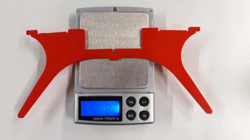

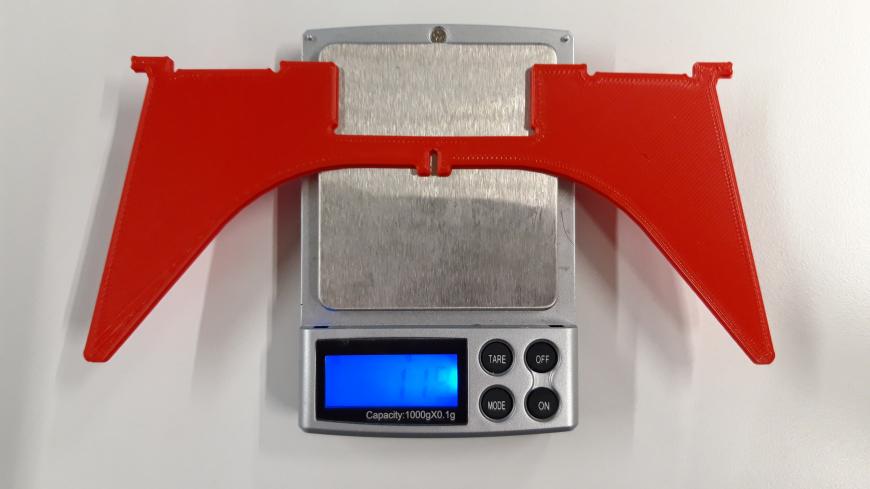

Прошло немало времени с написания “Части 2”, надеюсь, статья о креплении системы позиционирования скрасила ожидания. Давайте же перейдём к заключительной части наших тестов запасных частей из PLA. Начнём с “контрольного взвешивания” новых деталей (рис.1 и рис.2). Напомню, что заводская деталь имеет массу 12,9 грамм. Возможные конкуренты всё ещё легче.
Рис.1
Рис.2

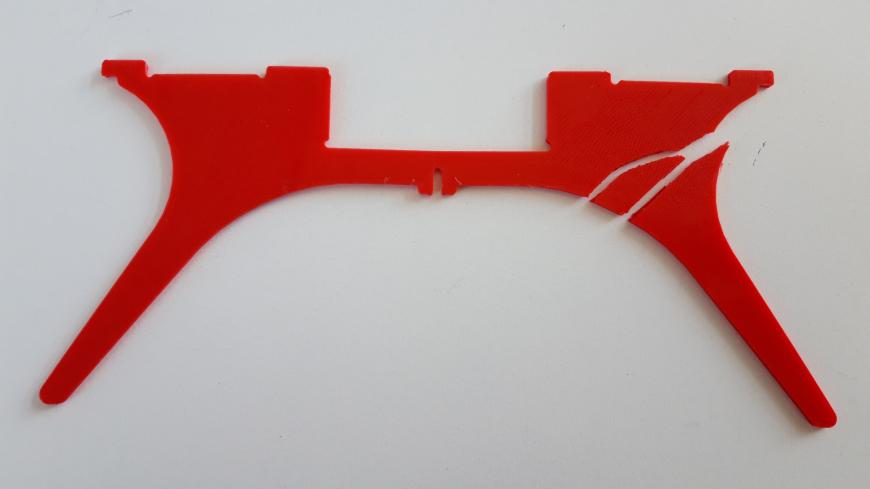

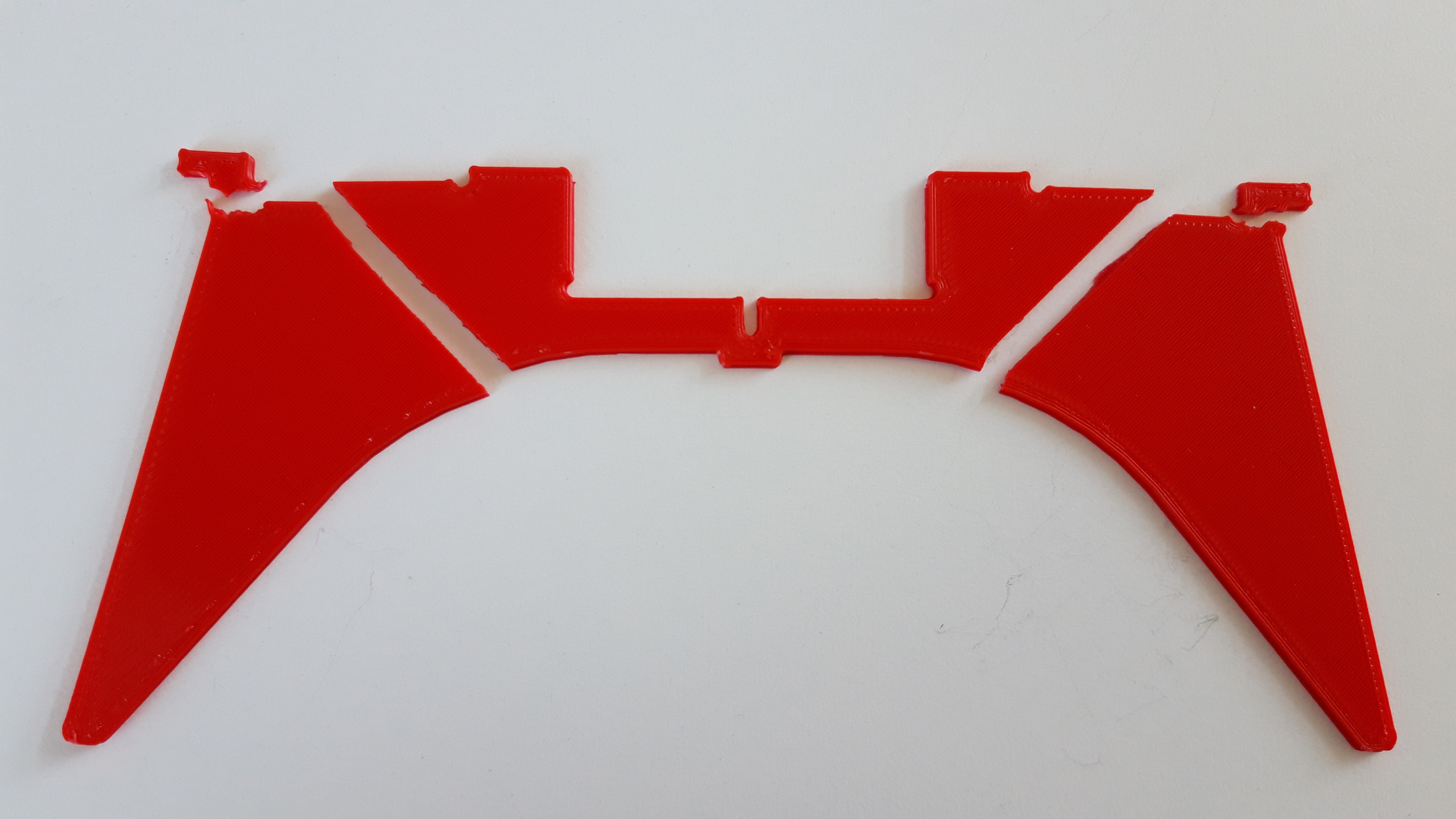

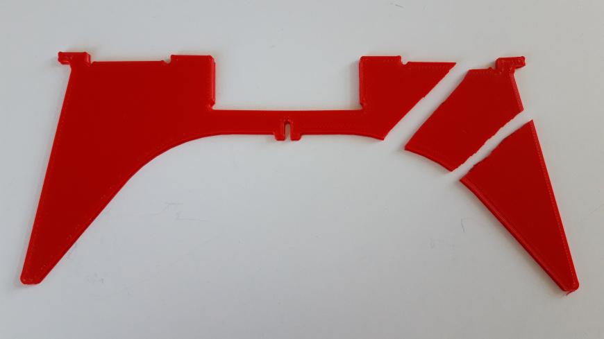

Установка новых деталей прошла также без проблем. Самое интересное - это, конечно, краш-тесты. Какие же результаты были достигнуты? Результат всего один для обеих пар деталей: они выдерживают отключение моторов (падение) с высоты в один метр. Как по мне, это хороший показатель, учитывая, что точная копия ломалась уже на этом этапе тестирования. Характер поломок представлен на цикле фотографий ниже (рис.3 - рис.6).
Рис.3
Рис.4
Рис.5
Рис.6
