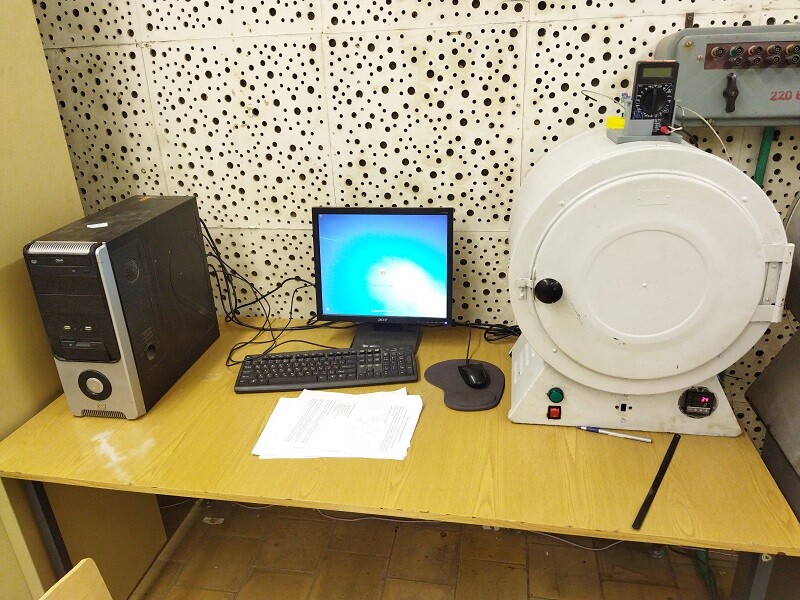

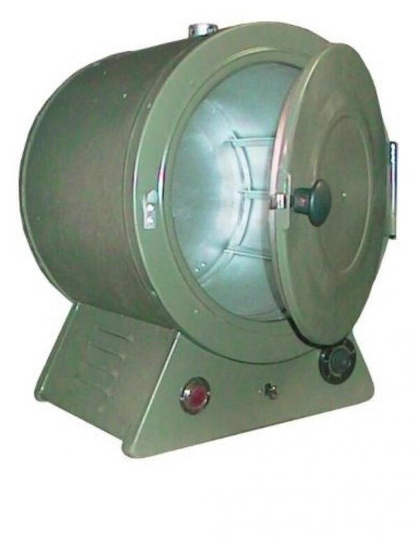

Взяв двух заинтересованных студентов, из божественного подвала был извлечен вот такой сушильный шкаф. (фото взято из интернета).
Стенд должен был показать, чем можно измерять температуру и как можно управлять нагревом. Для измерения были взяты мультиметр, Arduino Uno с термопарой и пид регулятор ОВЕН ТРМ1. Охапка дров, немного времени, небольшой факультатив для студентов и первая версия готова.
Все по канонам DIY: какой-то компьютер, чтобы Arduino работала, коробка из под дискет в качестве корпуса для Arduino и мультиметр на двухстороннем скотче.

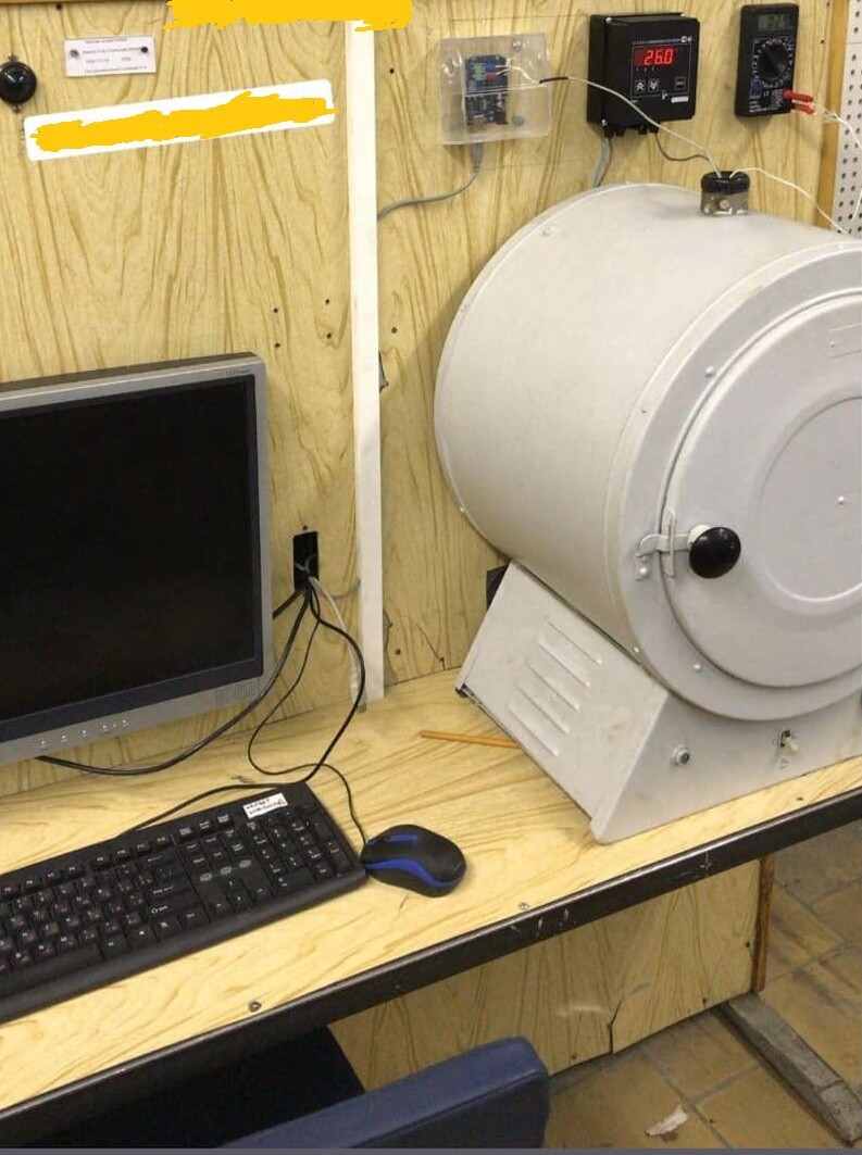

А потом пришлось выкинуть этот железный стенд, потому что старое подобие ламината не смотрится в новой аудитории. Пришлось снять всю электронику и перенести стенд на стол. Для этого:

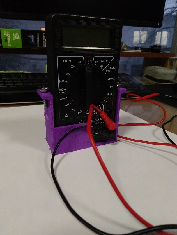

Для мультиметра был замоделен и отпечатан держатель.

Сгоревший к тому моменту ОВЕН ТРМ1 был заменен на более дешевый и понятный REX C-100. И получилась вот такая мобильная версия.
Для того, чтобы мультиметр нормально держался, была замоделена переходная пластина, в которую вклеивался вышеописанный держатель мультиметра.
Все детали печатались АБС пластиком, потому что печка внутри может нагреваться до 150 градусов, и, несмотря на теплоизоляцию, хотелось, чтобы пластик точно не повело и он не потек.
В конце этой истории получился лабораторный стенд, на котором можно выполнять две лабораторных работы из курса автоматики:
1) можно изучать средства измерения температуры и сравнивать их точность (мультиметр, как самый неточный, Arduino - как настроишь, REX C-100, как классический представитель ПИД-регуляторов и образцовый ртутный термометр).
2) Изучать ПИД-закон (на примере Arduino и REX C-100).
