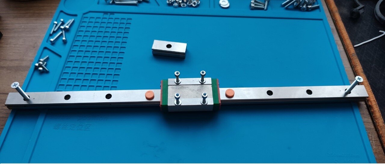

Заказал рельс длиной 400 мм. так как он почему ту оказался дешевле, чем рельс с длиной 350 мм. Хотя длины 350 мм хватает для этого принтера.
Отрезал лишнее. нарезал резьбу в крайних отверстиях.

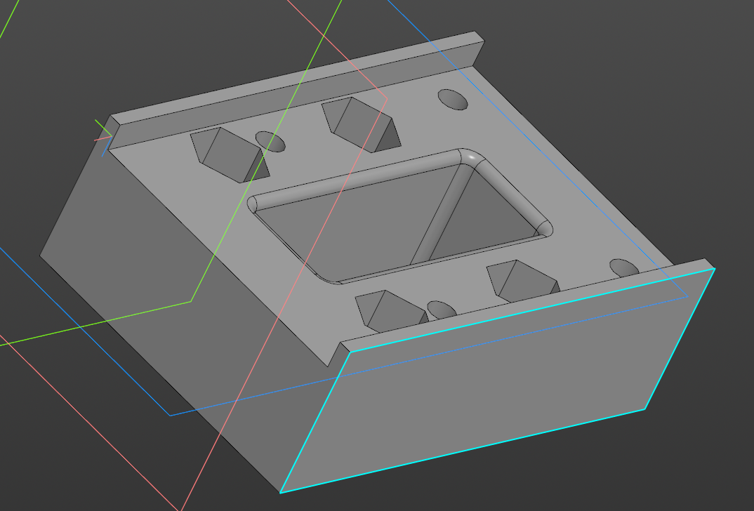

Расчитал толщину переходного блока, которая в моём случае была 14 мм, спроектировал деталь с местами под винты крепления каретки и местами под гайки, для крепления блока с прикрученной кареткой к головке принтера через штатные места.

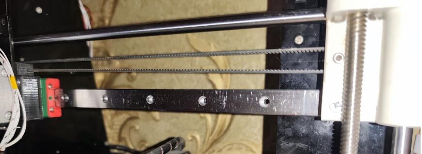

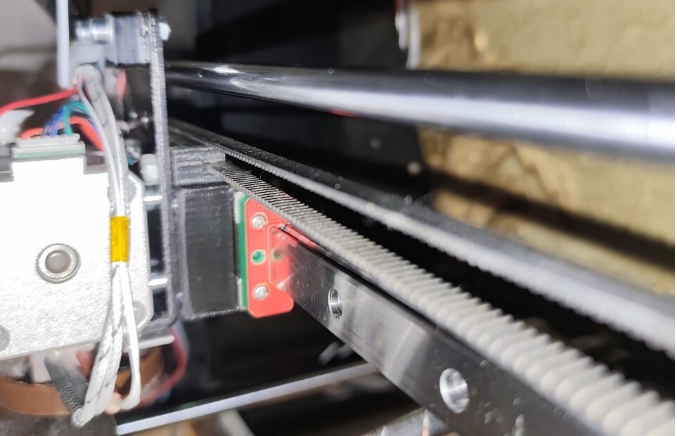

После того как напечатал блок, разобрал головку , открутил все старые линейные подшипники, и собрал систему на рельсе.
Сначала прикрутил блок к каретке винтами М3, вставив перед этим гайки М4 в нужные места, потом просверлил отверстия под крепление рельса.

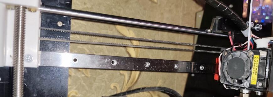

После этого прихватил рельс винтами к кронштейнам оси Z , прихватил головку к блоку через 4 штатных отверстия, отрегулировал высоту кронштейнов и окончательно затянул все винты .
Верхний вал оставил для жесткости конструкции. С головкой он никак не связан, просто соединяет два винтовых кронштейна оси Z.
