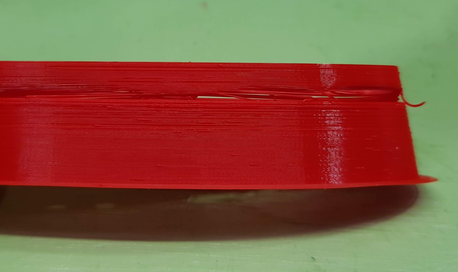

Picaso Designer X. Не долго музыка играла.
Но, недолго музыка играла, недолго фраер пировал. Происходит это всегда на одной и той же высоте. Иногда как на фото, иногда просто слои еле спекаются и деталь легко разламывается.
При движении платформы по Z, не при печати, а холостом, например прогнать сверху до низу, из района ШВП слышится Хруст. может в этом дело.
Модель успешно печаталась на геркулесе. С ней проблем нет точно.
Слайсил в Simplify3D.
Пластик PLA родной пикасовский. Температура стоит 210 рекомендованная этим же производителем, из профиля материала PoligonX.
Кстати, непонятно предназначение данной чудесной софтины.
Слайсить что-то чуть более сложное она не умеет, настроек - ноль.
Если бы пикасовцы потратили затраченное на её разработку время на то, чтобы сделать профили для общеупотребимых слайсеров, было бы гораздо больше толка.
