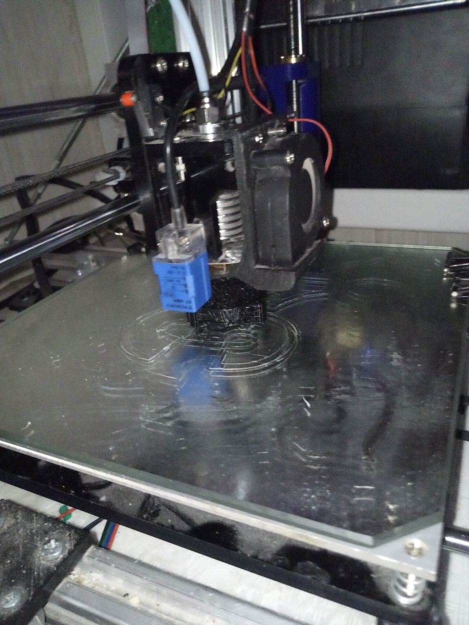

Загоняем в принтер и печатаем на стандартных настройках 225/220, 55/50, скорость до 60 на печать, 100 на холостых, сопло 0,4, слой 0,1. Модель свинки с этого сайта в масштабе 50%. Спасибо автору за модель.
Обзор на китайский пластик стоимостью 3106,28 рублей!
Ну и через 3 часа результат:

На модели пропуски, вся в паутине.
Причина в том, что пластик винтом (спиралью) не только с краю, но и по всей длине. Этот винт мешает не только подаче (пропуски), но и ретракту (паутинка). Диаметр замерил, больше 1,8 не нашел. В основном замеры 1,77 - 1,79. Меньше 1,75 из 20 замеров не было.
Позже посмотрю на поведение пластика на бизоне, где директ-подача и нет направляющей трубки. Ему этот пластик может понравиться. Потому как других нареканий этот пластик не вызывает.
