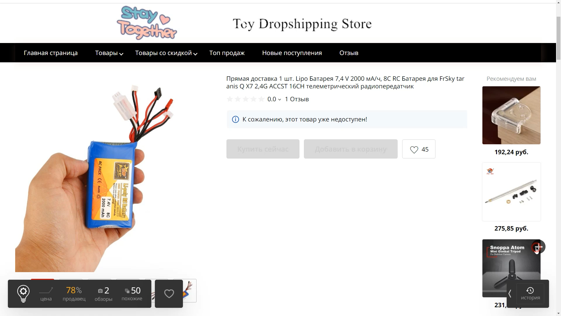

Я покупал данный пульт управления с Китая, думаю как и большинство других людей. Также я заказал сразу же аккумулятор, вот этот:
Однако....аккумулятор не дошел, к моему сожалению, в связи с чем пульт пролежал без дела так сказать длительное время. У меня "не горело"(юзать).
